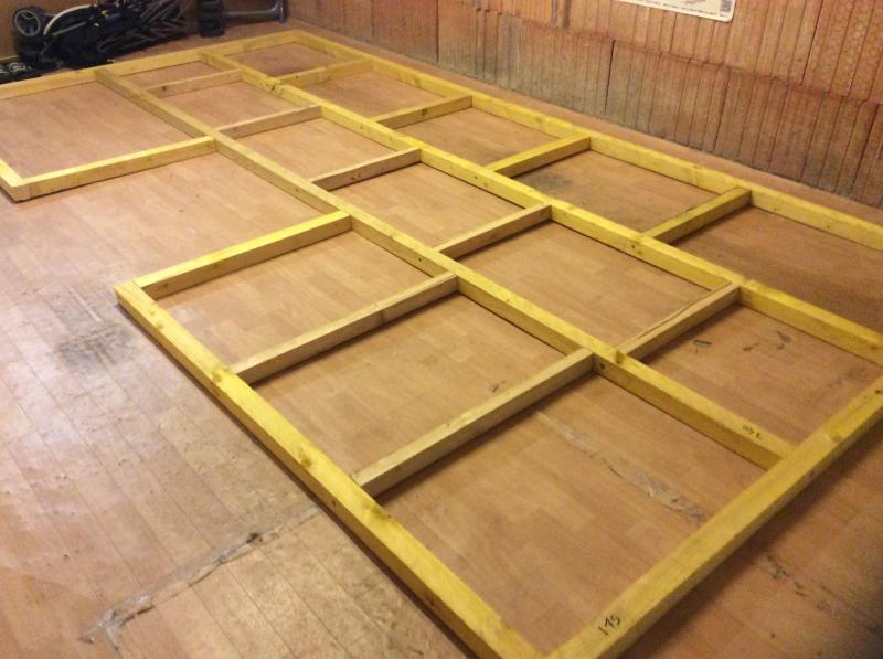

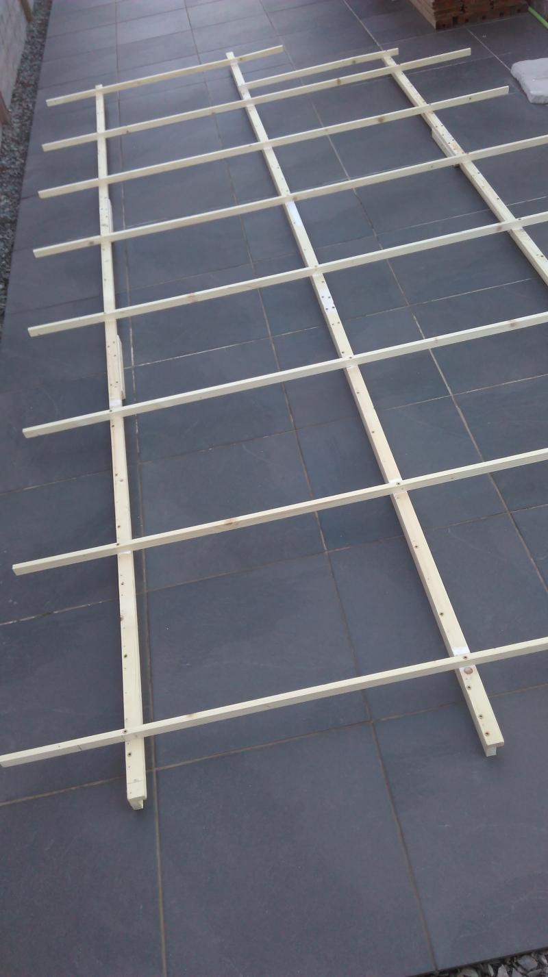

), je projette d'installer mon circuit (piste Ninco) sur une structure qui me permette de le laisser monter et de créer un peu d'ambiance autour.
La surface allouée sera d'environ 380 x 180 cm et devra être légère pour être hissée au plafond de mon garage (position rangée) et déplacé selon les envies.

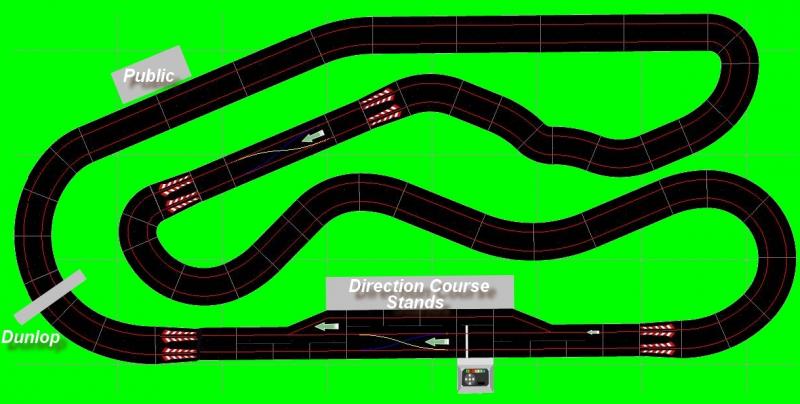

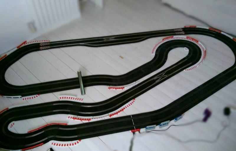

Je réfléchis donc à mon tracé en intégrant l'arrivée du digital et plus particulièrement à la PB6 de Scalextric (système visiblement bien abouti, fiable et suivi dans le temps).
Après plusieurs dessins, j'ai fini par aboutir à un tracé alliant partie rapide et partie technique plus lente. Reste à le tester avant d'attaquer le chantier
Voici à quoi il ressemble:
Vos avis et commentaires sont bienvenus !
