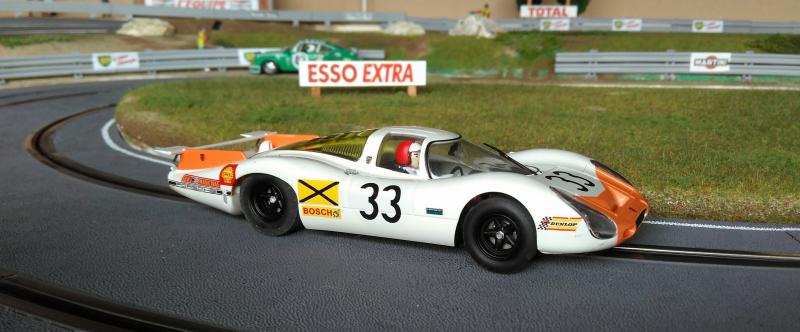

Très beau circuit d'inspiration "Slotmods" !!
Bon compromis entre le tracé et la place laissé pour la déco qui est cohérente.
Une belle ambiance vintage et bon choix de couleurs (j'adore le bleu Gulf)

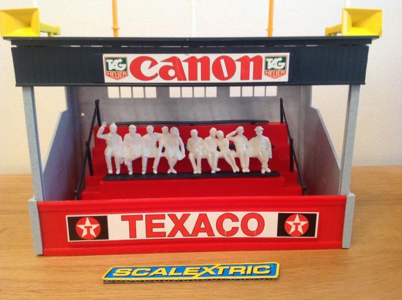

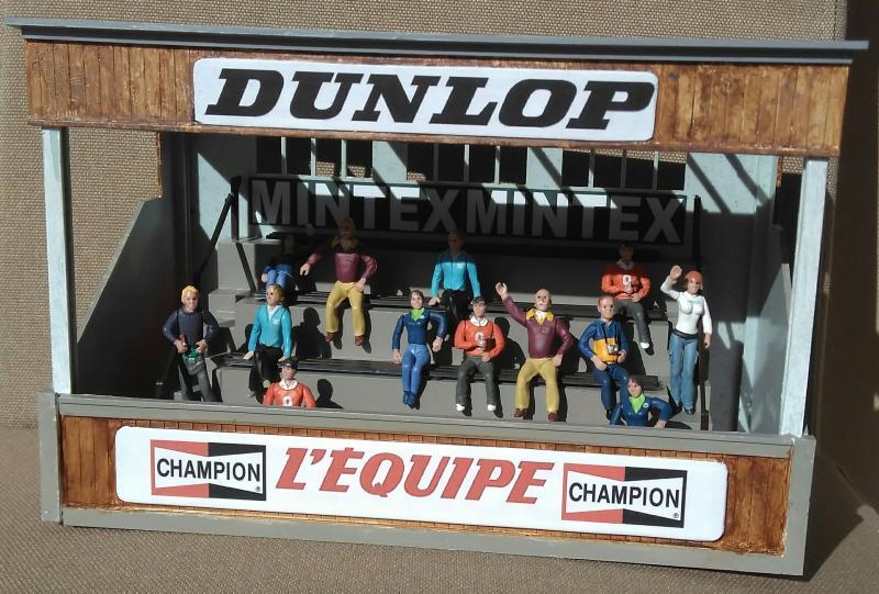

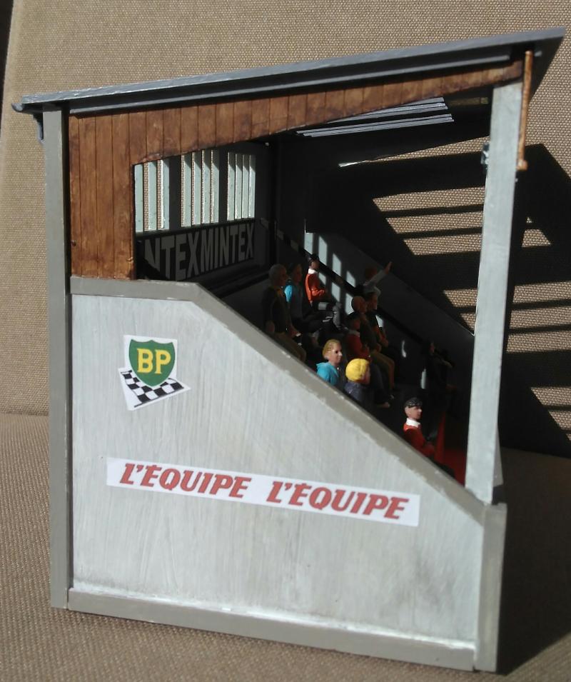

Comme beaucoup, j'avais, il y a quelques années, acquis la tribune Grandstand de Scalextric.
On la devine sur les photos précédentes dans la montée qui suit le pont Dunlop.
En gros plan, cela ressemble à cela
Super brillant du plastique, couleurs criardes, ...
Donc hormis le style de construction, pas très vintage tout cela
Pourtant la base est intéressante et mérite un peu de boulot.
Alors, on sort les pinceaux et la peinture et hop, c'est parti !
Quelques heures plus tard, et avant mise en place sur le circuit, nous en sommes là.
Comme quoi, il suffit de peu
A suivre...
