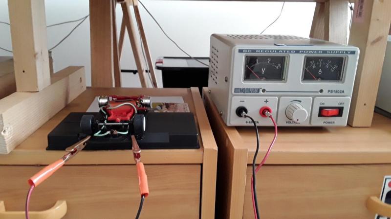

Effectivement pour la transmission, j'utilise un socle Sideways ou Slot-it
Je retire les pneus, et je monte un moteur qui me sert avec le pignon d'origine (enlever pour le rodage moteur) à rôder la transmission.
Puis je lance le rodage, pour commencer à 2,5 volts pendant 30 mns, puis 5 volts même temps, et ainsi de suite jusqu'à 10 volts.

Après les rodages moteur et transmission, je remonte le tout dans la voiture et vérifie que tout est correct. Puis je la passe sur le banc pour voir et écouter si c'est OK.
Si c'est OK, apres les rodages statiques, je passe au rodage sur piste en mode fantôme avec ma poignée Slot-it.
Pour commencer en 6 volts pendant 20 mns, puis j'augmente de 1,5 volts pendant le même temps jusqu'à 12 volts.

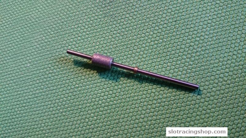

Sur les s16D, X12 ou micro moteur, les gars utilisent une fraise qu'ils mettent à la place de l'induit pour roder les charbons. Je pense que c'est surtout pour prolonger la durée de vie du collecteur (ressorts raides et charbons très durs)

Effectivement, j'ai deux bancs mais une seule alim. Et quand je dis bancs : un est un bloc de mousse sur lequel je maintiens les deux moteurs maître/esclave avec deux élastiques, l'autre est un vieux rail demi-droite Scalex classique dans lequel j'ai ouvert deux fenêtres pour que les roues en rotation soient "en l'air". Plus basique que ça…
Voilà, j'ai pris deux photos.
En service, le "banc de rodage" maître-esclave :
Et au-dessus (en haut à gauche de la photo ci-dessous), le rail percé pour le rodage de la transmission :
