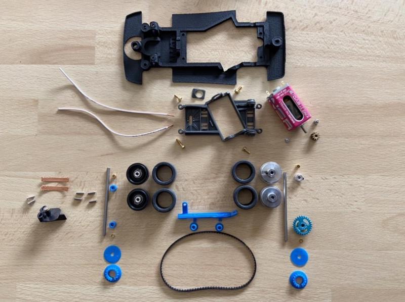

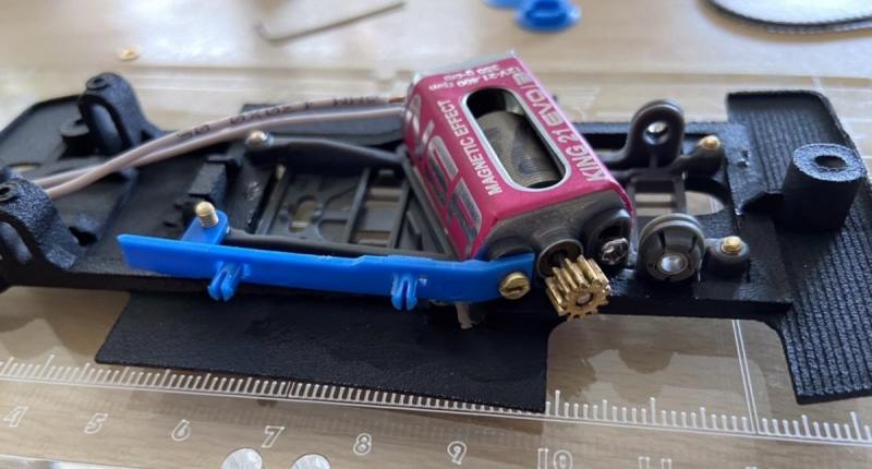

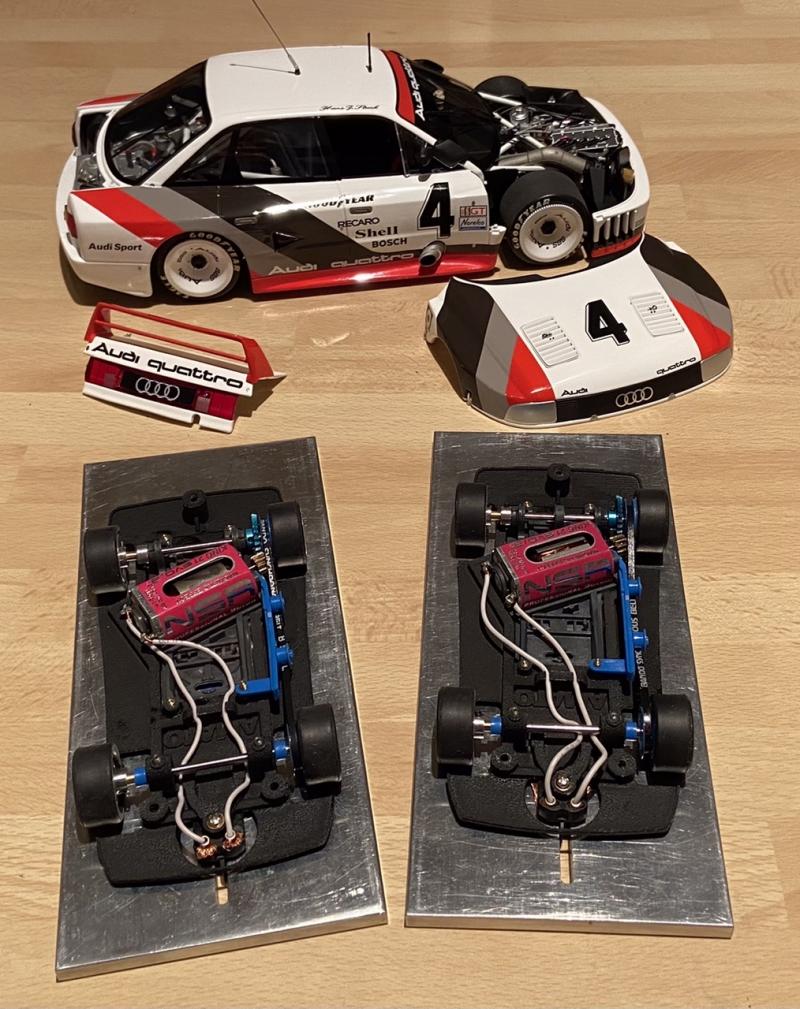

Je continue à travailler sur ce projet et j'ai d'abord monté le deuxième châssis, en quatre roues motrices lui aussi.
Pour les amateurs, voici la liste des courses pour votre prochaine visite à votre quincaillerie slotesque préférée:
C'est copieux, mais le quattro est à ce prix!

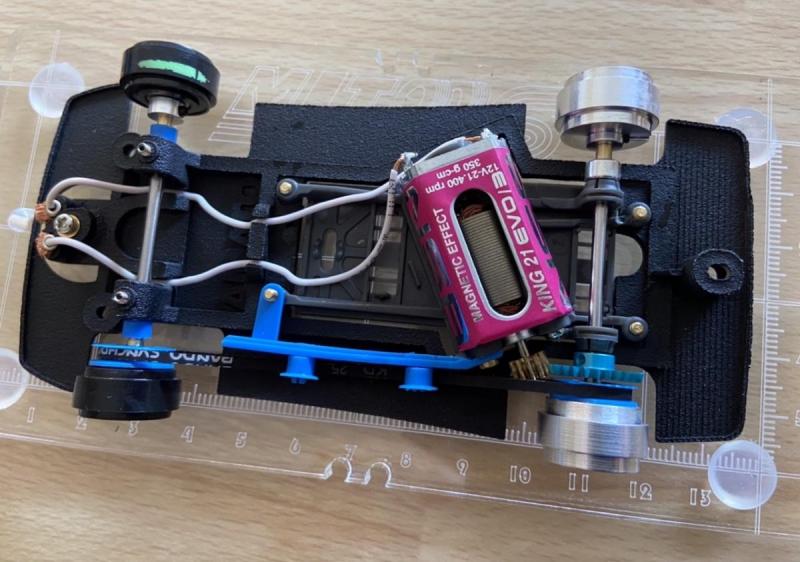

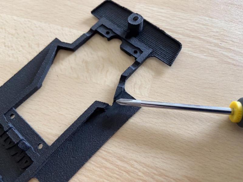

Pour le montage, il faut d'abord un peu raboter le châssis 3D produit par Amato, de façon à laisser le passage pour la courroie:

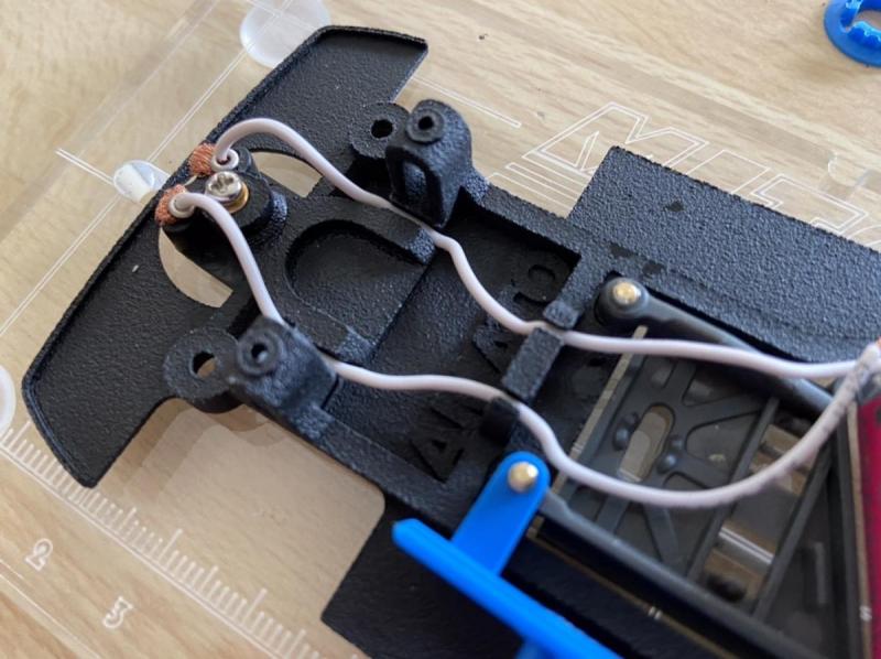

L'assemblage du berceau et du moteur est assez simple ... surtout quand on l'a déjà fait une première fois
Il faut veiller à recouper le support des tendeurs bleu et à le fixer au berceau.
Le châssis Amato est très bien conçu, avec des passages pour les câbles, de façon à ce qu'ils ne viennent pas perturber l'axe avant:
Le montage des roues, des poulies, de la courroie et de l'axe avant s'ensuit, avec utilisation de spacers Sideways pour affiner le réglage:
... et on obtient un deuxième châssis qui va rejoindre le premier pour une photo de famille, à côté de leur grande sœur au 1/18ème:

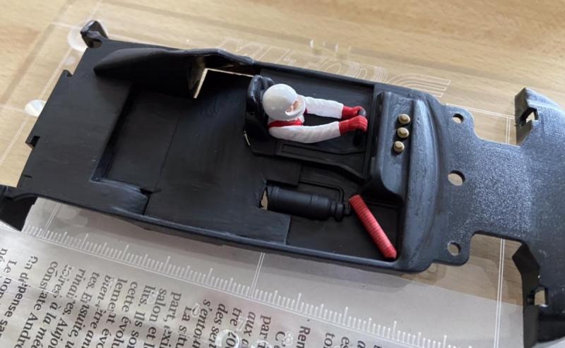

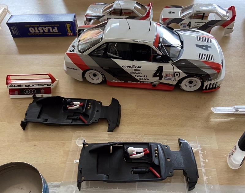

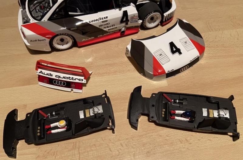

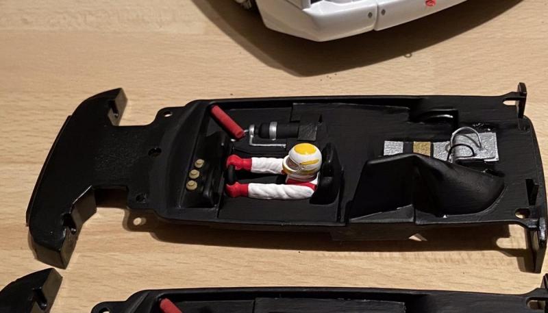

Tant que j'y suis, je vous montre où j'en suis pour la déco, avec des habitacles qui progressent ...
J'ai d'abord rajouté un tuyau rouge pour l'aération de l'habitacle (car il fait chaud, très chaud, même, à Laguna Seca!):
Ensuite, ajout de petites surépaisseurs en carton, peintes en doré et en argenté, de façon à simuler ce qui traîne à l'arrière de la voiture, ajout de petits câbles noirs et argent, et préparation des trous pour venir fixer un système représentant un arceau blanc (il est à la peinture pour le moment ...):
J'ai également progressé sur la décoration du casque de Hurley Haywood. Il a régulièrement changé de décoration, il m'a fallu un peu de temps pour trouver les bons documents, il me reste à rajouter quelques lignes bleus et quelques points roses ... Et puis cet habitacle sera terminé!

S'il fallait les regrouper avec une autre catégorie de voitures de Slot, je les verrais davantage avec des voitures de type Gr5, assez bodybuildées elles aussi. Ce qui donne des caisses assez larges, et qui explique d'ailleurs mon choix de positionnement du moteur: j'avais de la place et pouvais reproduire une configuration proche de l'Audi R18, la première Slot.It avec quatre roues motrices.
theblackt a écrit :
- pour la découpe de l'habitacle tu as essayé d'y monter un flat slot it pour t'éviter des modifications ?
Non, je n'ai même pas essayé. J'avais des King 21 sous la main Les King 19 sont d'habitude largement suffisants sur ma piste, mais la consommation accrue d'énergie avec le 4WD fait que le King 21 convient très bien, comme je viens encore de m'en rendre compte avec les Audi S1 de rallycross.

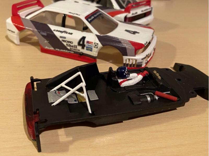

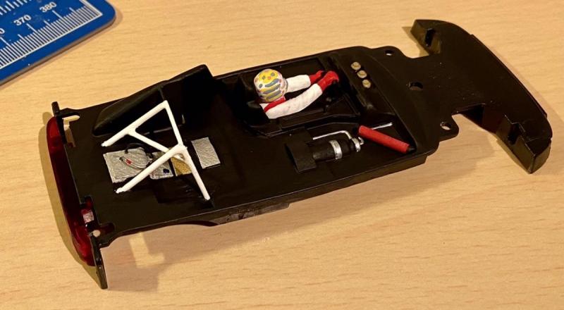

Date du message : mercredi 17 mars 2021 à 23h32
Merci Claude

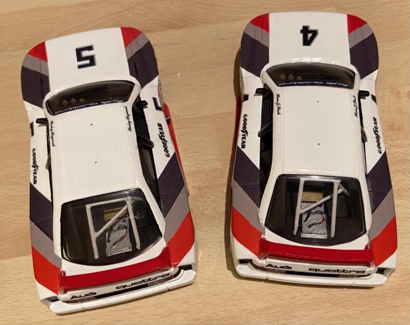

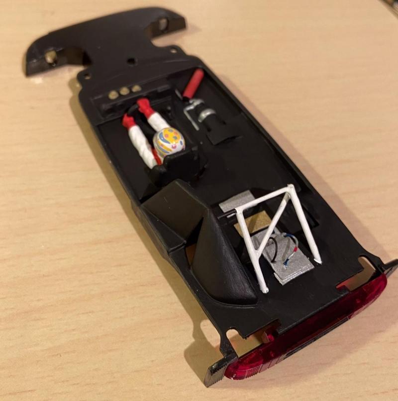

Ça continue avec la fin de l'aménagement du compartiment arrière et ce montage en fins tubes blancs qui reproduit grossièrement l'enchevêtrement de tubes de l'original:
Le casque de Hurley Haywood est également terminé.
La voiture de Hans-Joachim Stuck n'est pas en reste avec un cockpit qui bénéficie des mêmes aménagements:
Les étoiles sur son casque sont des décalcomanies de la planche correspondante produite par MTR32.

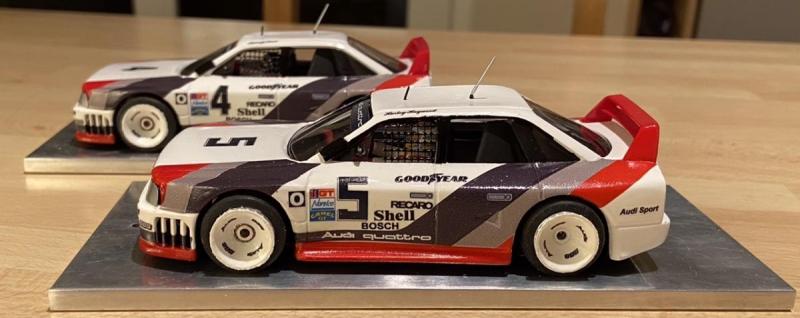

Le montage des cockpit dans les carrosseries a donc pu être terminé:
Et lorsque l'on pose les carrosseries sur le châssis, cela commence à avoir de la gueule:
Il reste à réaliser les phares avant (ou plutôt les caches grises qui les recouvraient), les montants du pare-brise, les antennes, et puis il y aura les enjoliveurs.

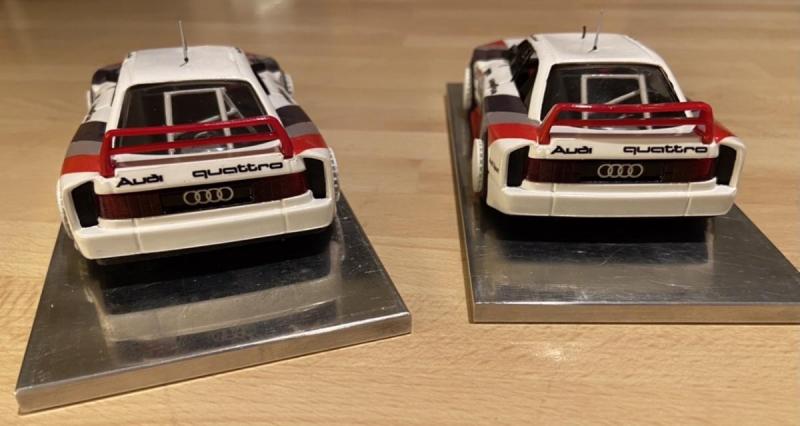

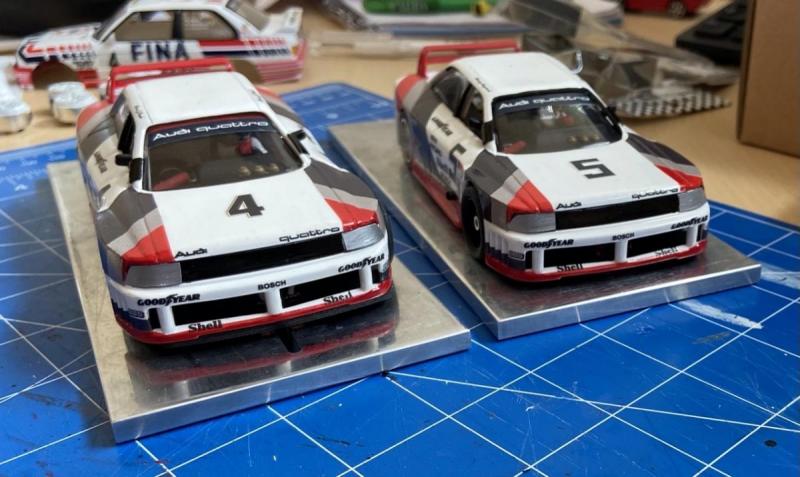

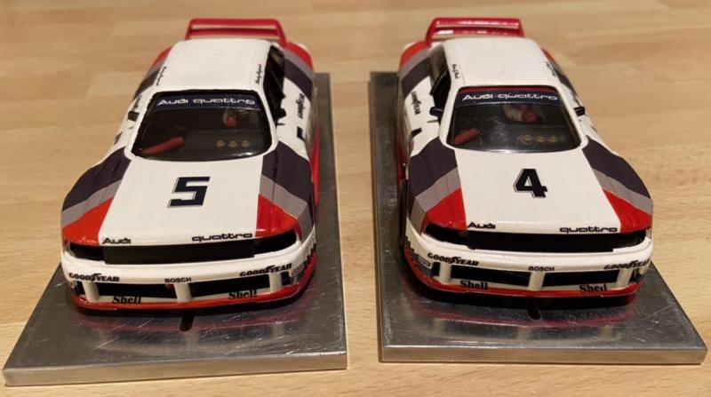

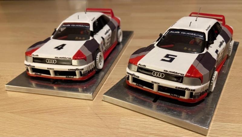

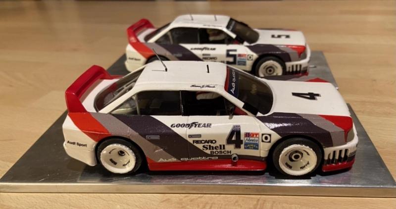

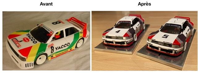

Je viens de terminer la réalisation des Audi, après avoir encore fait quelques adaptations supplémentaires ...
Les phares, d'abord. Ceux de la voiture d'origine SCX étaient transparents et striés, comme sur les voitures de route. Alors que l'Audi 90 IMSA GTO ne disposait que de deux caches lisses de couleur grise. J'ai donc découpé des pellicules de plastique pour recouvrir les phares d'origine, et je les ai peintes en gris métallisé. Ce qui permet de faire en sorte que la voiture ressemble un peu plus à la vraie
Vous remarquerez également des pièces en noir sur les montants de pare-brise. Il s'agit - selon moi - de prises d'air pour l'habitacle, qui ont pris différentes formes tout au long de la saison 1989. J'ai choisi de reproduire les plus simples.

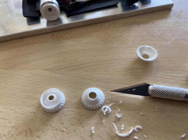

Est ensuite venu le tour des enjoliveurs, assez proéminents. Je les ai repris du kit 3D d'Amato, ils étaient relativement bien adaptés à des roues standard, mais par contre j'ai dû les modifier et les alléger pour les adapter aux roues avant, les roues spéciales 4WD. A gauche l'enjoliveur d'origine, à droite la version « allégée » ...
Je me suis ensuite occupé de confectionner des antennes, j'ai placé les dernières décalcomanies (sigles Audi et enjoliveurs), et ... voici le résultat final
