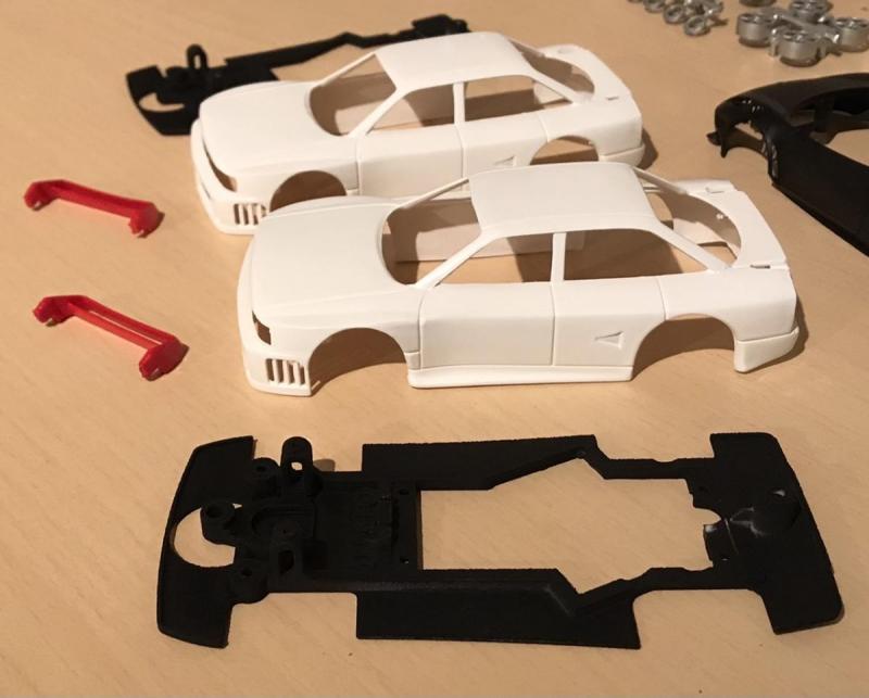

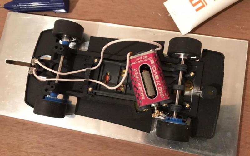

Pendant que la peinture sèche et que je vernis les décalcomanies de MTR32, j'ai commencé à regarder ce que donne le positionnement des composants mécaniques sur le châssis 3D ...
Première impression: le châssis 3D d'Amato a l'air pas mal du tout!
Il me manque encore quelques pièces, je vais tâcher de me les procurer.
Il faudra notamment des axes plus longs (54mm), un stopper, et un guide vissé car il est trop libre dans son puits. Je pars a priori sur une courroie 96 dents (celle de la Calibra, si je ne me trompe). Les poulies sont les plus petites en diamètre, avec 16 dents.

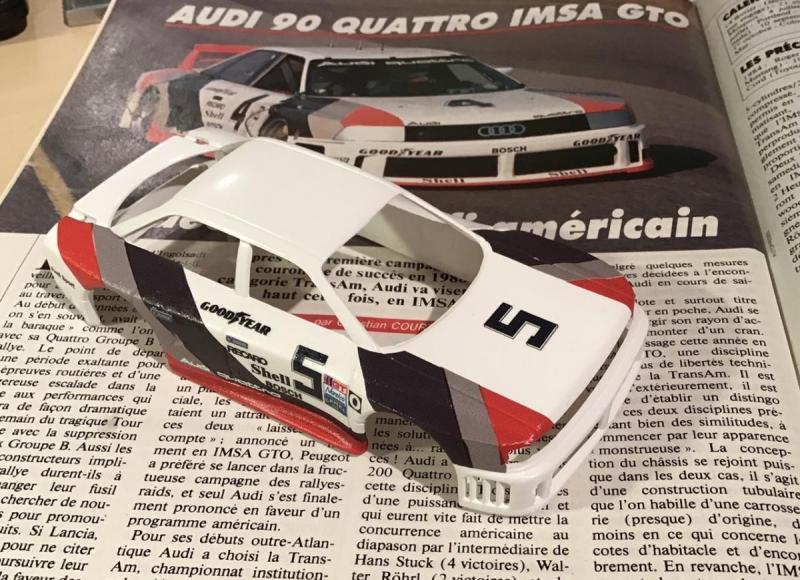

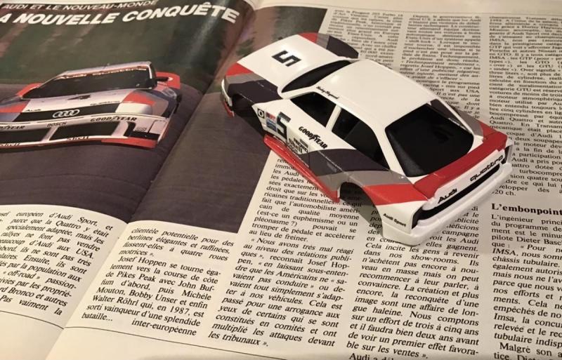

J'ai commencé la pose des décalcomanies sur une des deux voitures. Comme prévu, c'est un travail qui nécessite de s'armer de beaucoup de patience ... et d'une bonne documentation, car il y a eu beaucoup de variantes au cours de la saison.
En tout cas les décalcomanies de MTR32 sont de bonne qualité ... et le MicroSol et le MicroSet font le reste
Vivement la suite ...
Messages : 4.257
Piste : Sillage
Nombres de voitures : F40LM
Date du message : dimanche 8 novembre 2020 à 23h20

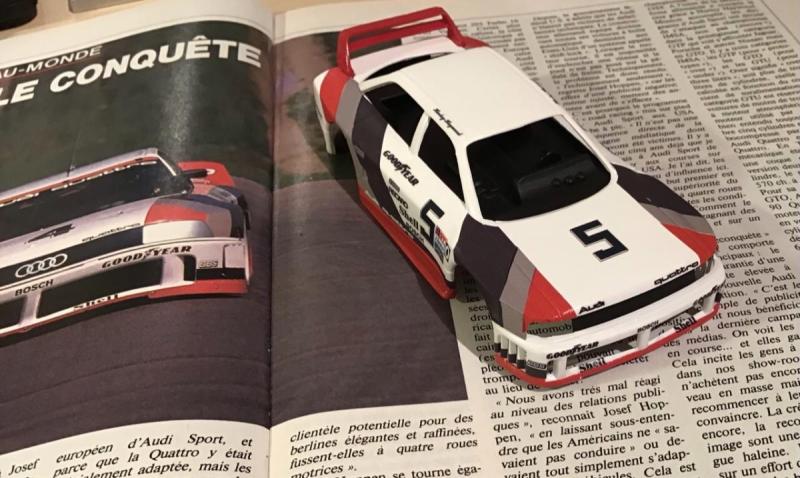

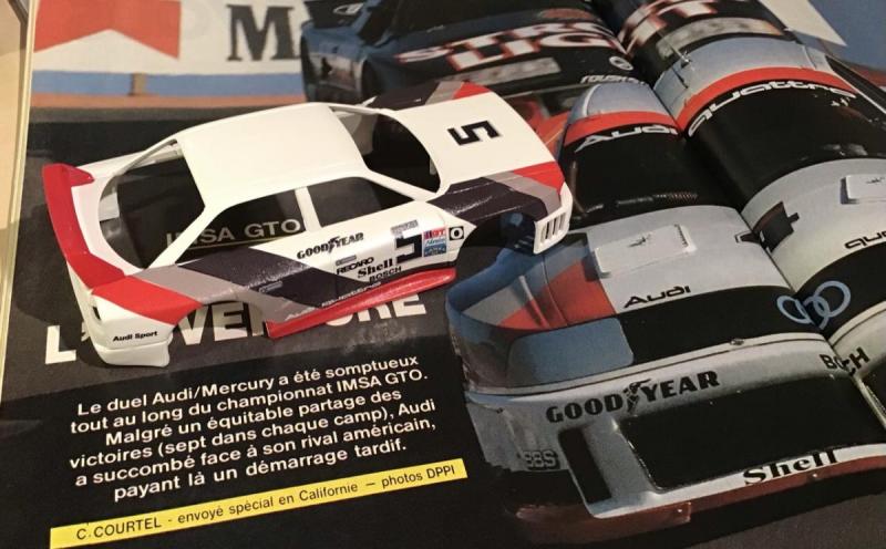

Allez, encore deux photos, avec la plus grosse partie des décalcomanies posées (les autres se placent sur d'autres éléments, comme la calandre, les phares etc.)
En consultant ma documentation, j'ai finalement opté pour réaliser les voitures ayant couru à Mid-Ohio, avec la voiture victorieuse de Hans-Joachim Stuck qui porte le numéro #4 (pas encore réalisée) et celle de Hurley Haywood portant le numéro #5 (visible sur les photos ici), cinquième à l'arrivée. Stuck avait remporté 7 épreuves au total.

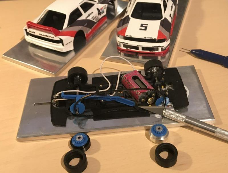

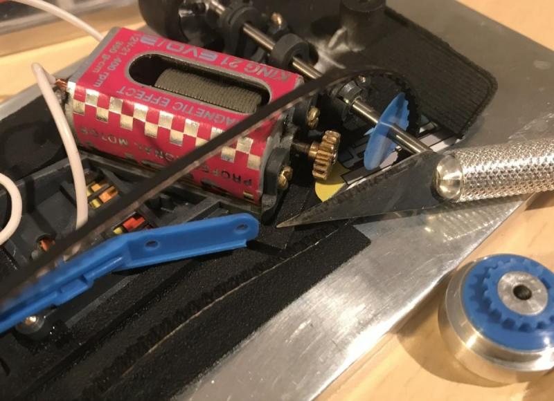

Côté mécanique je suis à présent en mesure de confirmer que la courroie à 96 dents convient pour ce type de voiture et de distance entre les axes
Quand j'aurai terminé les carrosseries, je me concentrerai sur la mise au point du châssis. Il faudra un tout petit peu raboter le châssis (à l'endroit montré par la pointe du couteau sur la photo) pour faciliter le passage de la courroie.
Autre confirmation: le cockpit d'origine devra lui aussi être réaménagé (et partiellement « dremelisé ») pour laisser de la place au King 21. Pas de réelle surprise.
