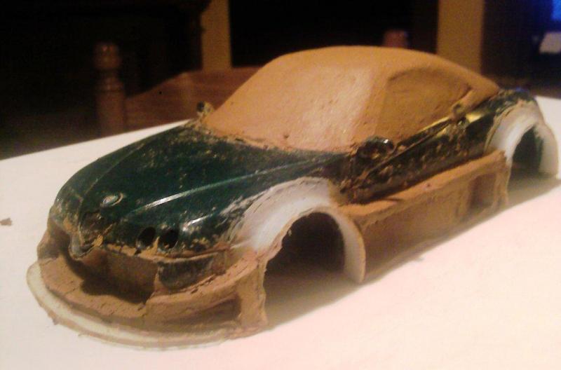

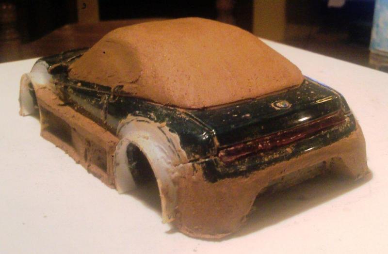

il y a quelque temp je demandais des info sur cette Alfa car je voulais savoir si elle avait courru et en quels dicipline et si elle avait été reproduite au 1/32
les reponses mon confirmé que non, a mon grand regret.
alors je me suis mis au defi d'en modelisé une pour pouvoir faire un moule et quelques tirage resine pour qu'elles puissent venir sur ma piste
premiere etape trouvé une coque et la je n'ai trouvé qu'une decapotable pour me servir de base
il faut donc prevoir de refaire le toit et les vitrages
deusiemme etapes avec de l'argile créer les extension pour la belle et lui donner un aire "d' Alfa GTV trophy" dans le style des meganes
et donc ce soir je vous presente les premieres ébauches (les critiques serront les bienvenus)

ben première critique: le choix de l'argile pour cette échelle me semble bien inadapté. déjà à l'échelle 1 c'est galère alors là bon courage.
le mastic polyester genre sintofer me semble bien plus pertinent.
sinon pour les volumes çà me semble bien inspiré, façon dtm. attention toutefois de ne pas tomber dans le tuning de kéké.

bin pour l'argille le choix et surtout de pouvoir faire, defaire, et refaire sans attendre que ca seche et ca surtout pour pouvoir faireles differant essais que je voulaie avant de passer sur quelque chose de plus stable
par contre le sintofer je ne connait pas
combien de temps pour le sechage?
peut'on le travailler comme l'argile?
ou, faut il attendre que ce soit dure pour le travailler?
et ou se le procure t'on ?
combien de temps pour le séchage ? 20 mn
peut'on le travailler comme l’argile ?
ou, faut il attendre que ce soit dure pour le travailler ? oui une fois dur se ponce se perce se taraude sa se travaille a la lime a la Dremel, au marteau et burin heu non quand même pas
et ou se le procure t'on ? Leroy, Casto

C'est peut être due, a la photo mais le toit me semble un petit poils haut.
Exact et ce soir j'ai fait les modif sur le toit et dessiné les vitrages
j'ai aussi préparé le premier moule en silicone qui devrait être sec demain soir
De la je pourrai sortir une épreuve qui me permettra de faire toute les finitions et détail au "sintofer" si j'en trouve
