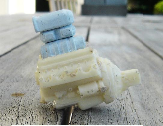

sinon pour modeler tu as la pate epoxy bi composant qui est soit connue sous le nom commercial:le milliput dans toutes les boutiques de modellisme sous la forme de deux boudins de pate que tu melange à part égale ou alors chez pattex chez les bricomachins sous la borme d'un seul boudin de couleur grise avec le coeur blanc ou noir et tu coupes une rondelle et en la malaxant les deux composant se melangent,je mense que c'est les meme produits mais le pattex est bien moins cher,alors que le milliput s'étant approprié le marché du modellisme, decline ses produits en plusieurs finesses,une fois durcit il se travaille comme de la résine .
regarde sur la photo en gris c'est le compresseur que j'ai sculpté dans la pate epoxy de chez pattex

mais tu es obliger de le travailler quand il est dure
moi je cherche un produit qui reste modelable longtemps pour pouvoir faire mon master
sinon beau resultat ![]()

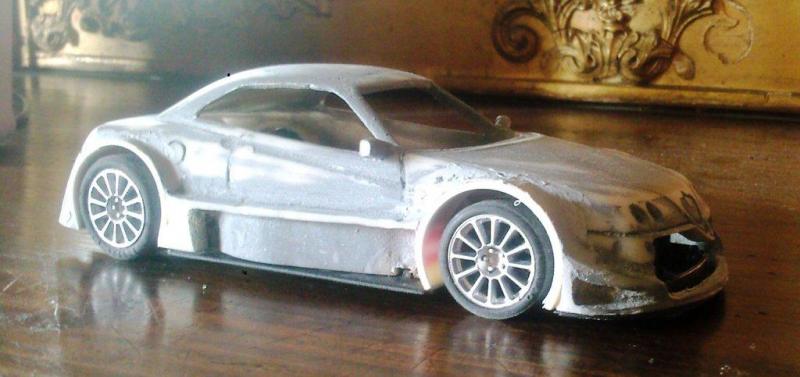

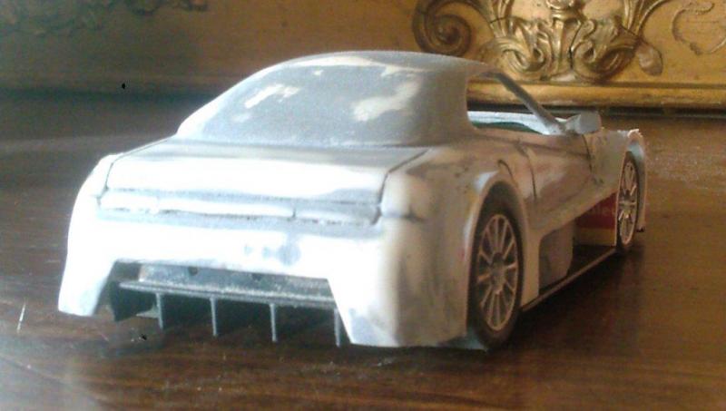

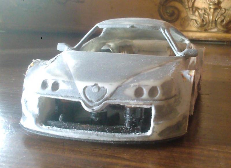

quelques photos pour vous montrer l'avancer des travaux
c'est loin d'etre fini mais ca prend forme
dbr9
Date du message : mercredi 27 janvier 2010 à 22h26
super,elle à franchement une bonne gueule
tu as bien travaillé,une fois fini de ponçer, elle sera très belle,je pense,
bravo pour cette ébauche
kangle
Date du message : jeudi 28 janvier 2010 à 08h55
ouai superbe boulot, je la rtrouve très belle, racée un vraie flèche.

Date du message : jeudi 28 janvier 2010 à 14h10
combiandco a écrit :quelques photos pour vous montrer l'avancer des travaux
çà a de la gueule ![]()
finalement tu as opté pour quelle matière?
si je peux me permettre un conseil: soigne bien les finitions, c'est ce qui fait toute la différence.

Date du message : jeudi 28 janvier 2010 à 14h26
resine et sintofer
je vais finir ce model comme ca et la prochaine je vais tester la cire si je trouve des infos.
