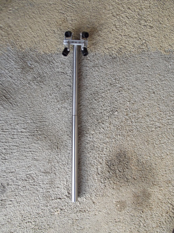

Fin de la fabrication des pylônes

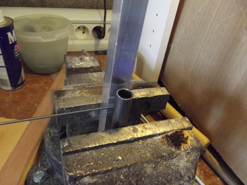

Consolider l'intérieur du tube en y introduisant un boulon du même diamètre intérieur et...
... Pointer le point de perçage avec le poiteau et le marteau.

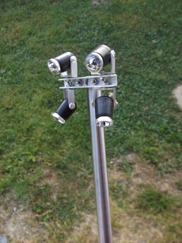

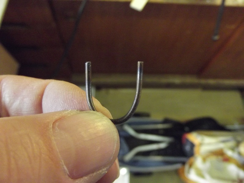

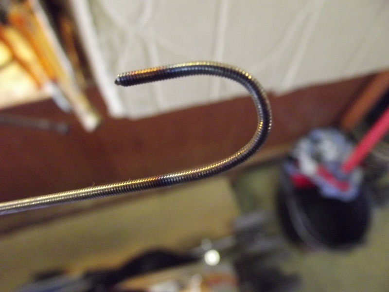

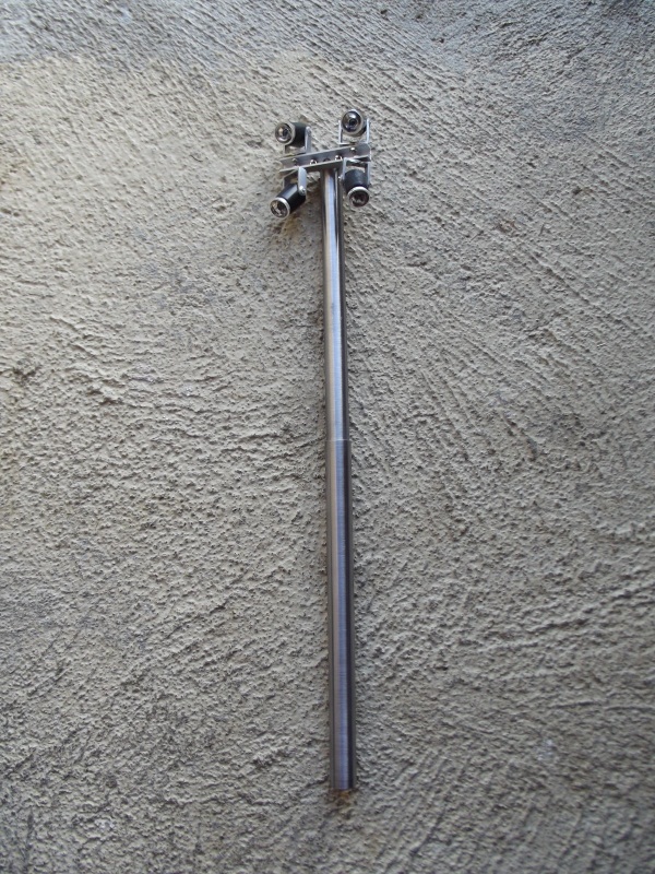

Ensuite, avec le câble en acier, réaliser un support pour suspendre les pylônes...
... et les vernir.
Et voilà les pylônes une fois secs:

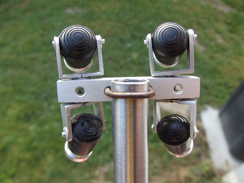

Les 6 Brides terminées

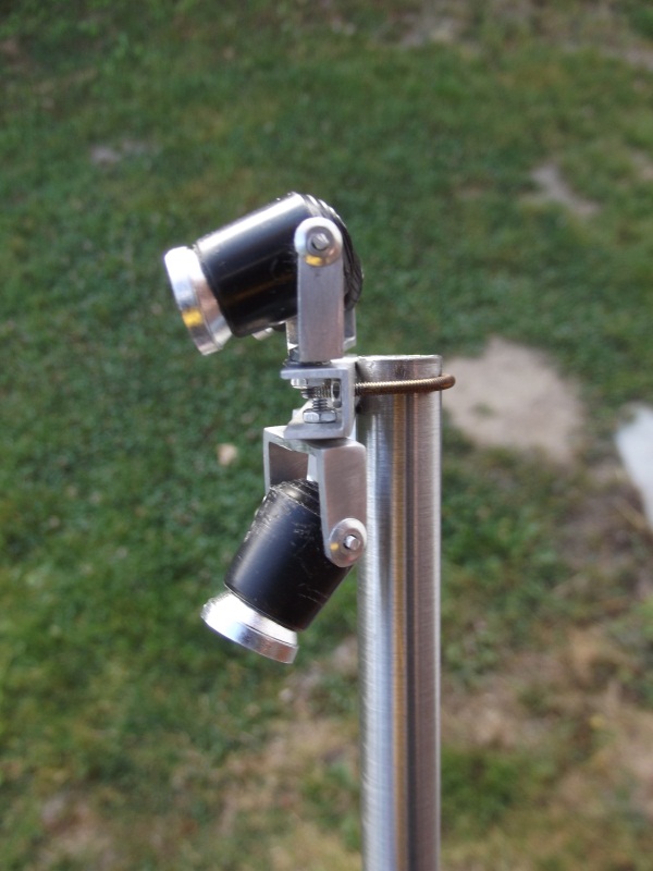

Ne disposant plus de papier de abrasif de 600 pour terminer l'ensembles des support de spots, j'ai donc procéder à l'assemblage des 20 premiers spots avec les supports déjà terminés.
Les spots
Liste du matériel:
- 1 perceuse portative type "DREMEL",
- Des pieds de chaise avec un diamètre de 10 mm (la quantité dépend du nombre de spots),
- Des rivets avec un diamètre de 2,5 mm,
- 1 pince à rivets,
- 1 pince coupante.

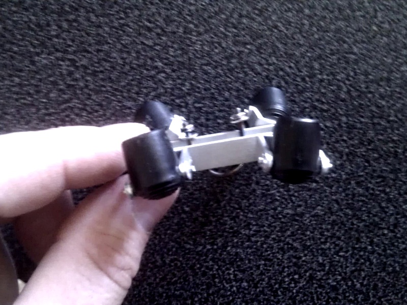

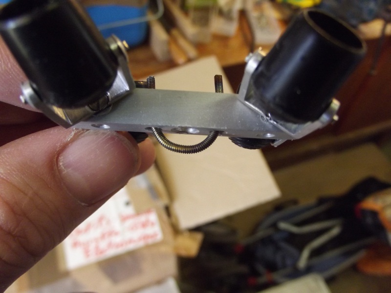

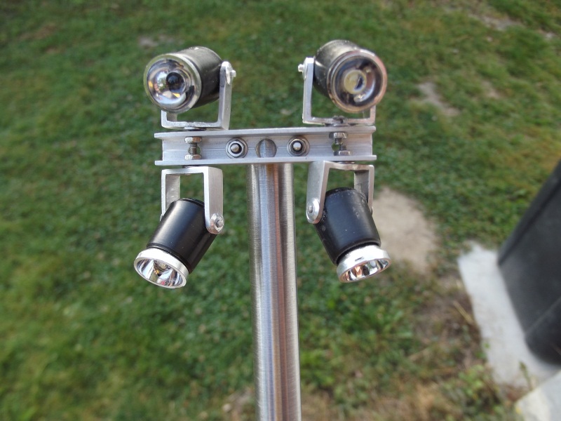

Positionner le pied de chaise dans les supports,
Percer avec le forêt de 2,5 mm les deux axes de fixation du futur spot,
Placer un rivet de part et d'autre du support, en les faisant traverser le pied de chaise dans les axes précédemment percé,
Enfoncer la pince sur le premier rivet et serrer la pince, dessérer, puis enfoncer à nouveau la pince et serrer à nouveau. ATTENTION!!! pas plus de deux coup sinon le rivet sortira du pied de chaise.
Répéter l'opération sur le second rivet.

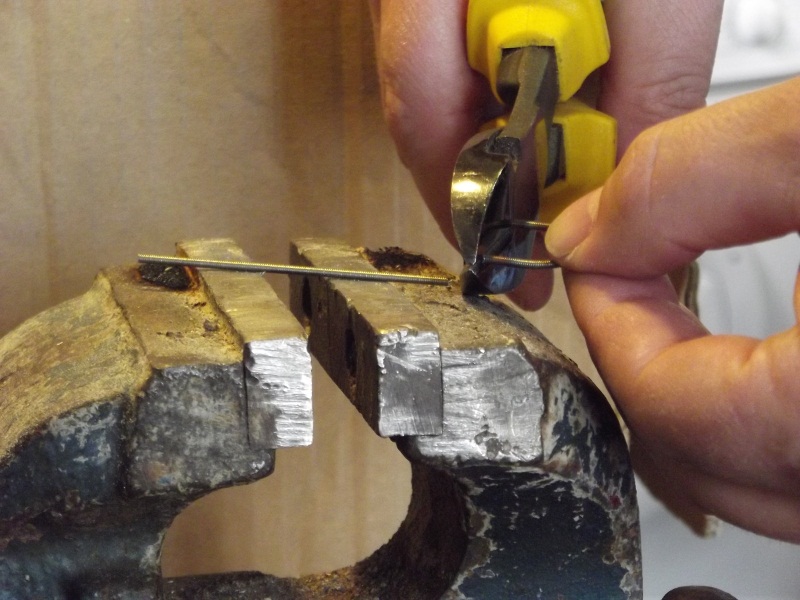

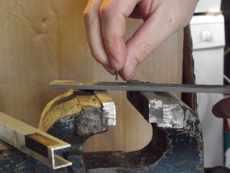

Pour finir, couper les tiges restantes en laissant un petit bout dépasser qu'il faudra limer légèrement, cela simulera un écrou de fixation ;-).
Et voilà c'est fini pour le spot.
