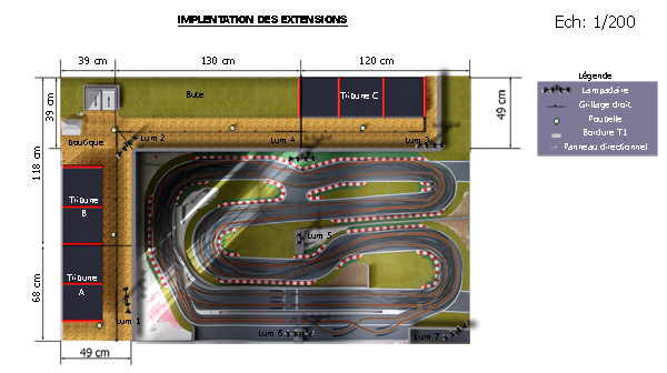

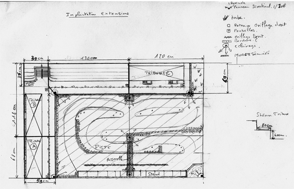

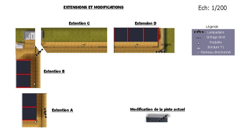

Petite avancé du jour.
Plus j'avance dans la fabrication de mes rampes d'éclairage (ce nom leur va mieux que lampadaire je trouve
), plus je me dis que 4 de mes rampes devrais être situé à l'extérieur de la piste.
J'ai donc planché sur les futurs extensions dont je devais fabriquer après la réalisation de mes stands. Et voici ce que cela a donné:
Tout d'abord les croquis avec la piste dessiné à main levé:
Images en HD: ici
Ensuite l'implantation colorisé avec la piste:
Images en HD: ici
(désolé mais je n'ai pas pu prendre une vue entière de ma piste du coup avec la retouches c'est légèrement déformé à certains endroits)
Et enfin, la découpe des extensions associé à la modification que je dois apporter à ma piste:
Images en HD: ici
Hormis l'implantation des tribunes, le grillages droit, les poubelles et mes rampes d'éclairage, tous le reste à des chances d'être modifié à l'avenir. Ceci est là pour me donner une bonne idée d'implantation.

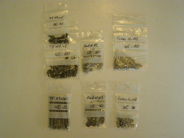

Composants reçus dernièrement:

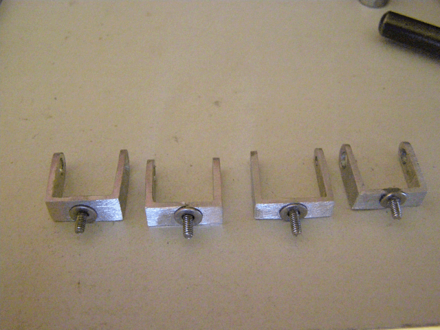

Vis à tête fraisée, écrous et rondelles de 2 mm pour la fixation des spots sur les supports et 3 mm pour créer des colliers de fixation fixer les supports sur les pylônes.

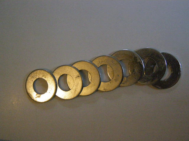

Usinage des rondelles qui serviront de platines de fixation aux pylônes des rampes d'éclairage.

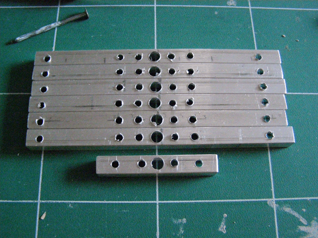

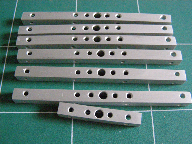

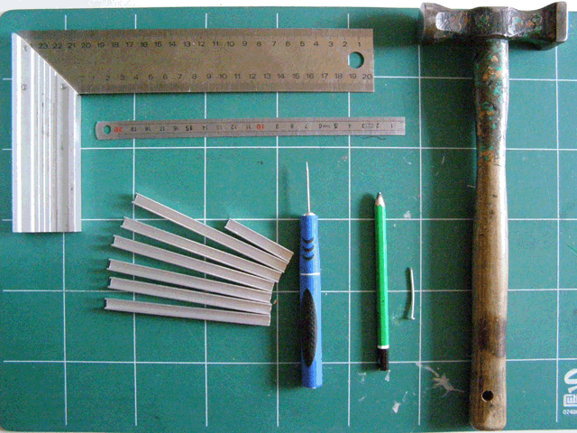

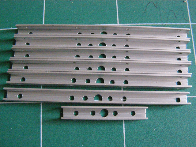

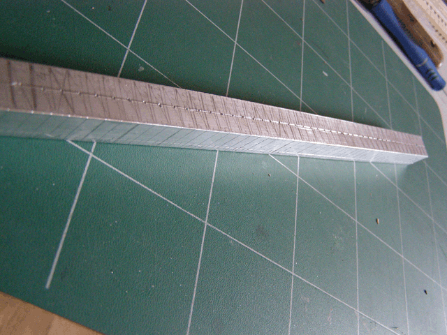

Débits du "U" carré qui sera le support des spots d'éclairage.

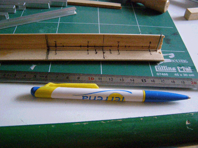

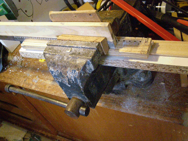

Fabrication d'un gabarit de perçage
Début du perçage des débits (passages de câbles et trous pour la fixation des supports)

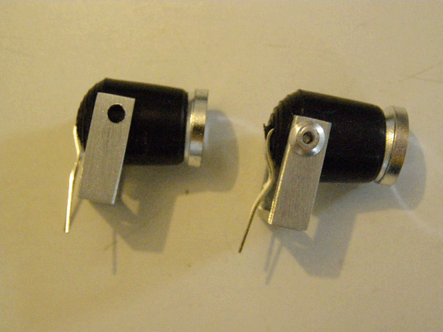

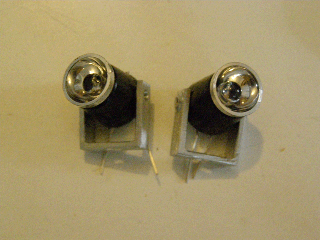

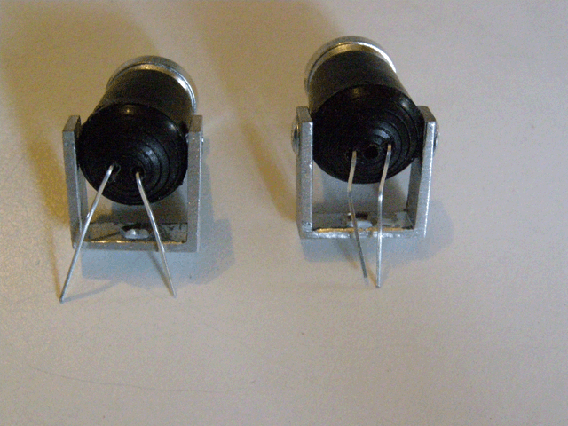

Fin de perçage pour aujourd'hui. Pour finir, voici l'assemblage de deux des futurs spots

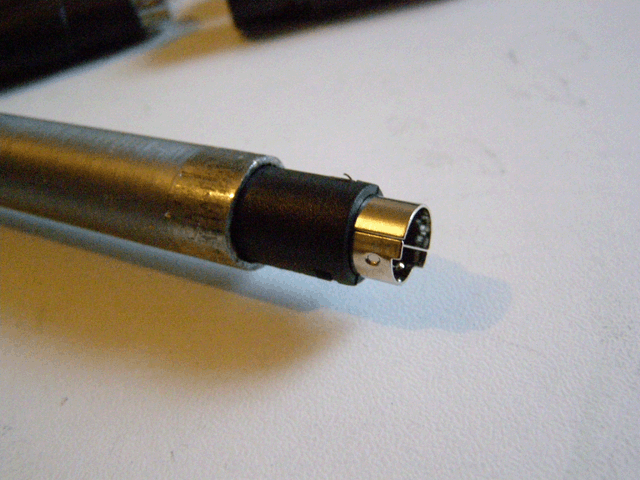

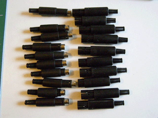

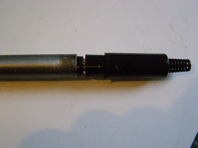

Pas d'avancé sur la fabrication aujourd'hui, juste l'achat des mes futurs connecteurs complets (mâle et femelle) Mini DIN 8 pôles pour connecter mes futures rampes d'éclairage à la piste.
J'ai eu du mal à les trouver à un tarif raisonnable, mais ça y est
Emboitement parfait de la fiche mâle dans le futur pylône...
... et assemblage.
C'est impeccable pour la suite

Finition des supports des spots d'éclairage, perçage, ébavure, ponçage et vernis mat pour un effet aluminium brossé mat...
et traçage des futur montants pivotant des spots.

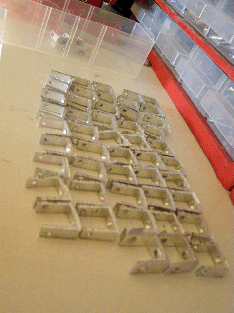

Voilà la suite.

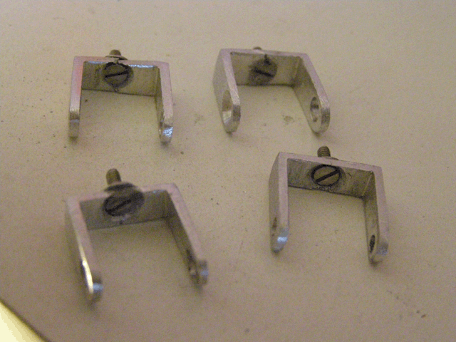

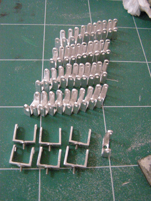

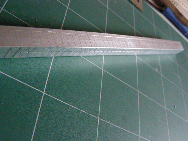

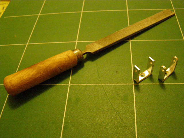

J'ai débité les supports de spot:
Et j'ai commencé l'usinage, le ponçage et coller la vis de fixation.
Au début, pour usiner rapidement mes pièces, j'utilisais ma ponceuse. Mais cela a été une catastrophe du faite de leur taille (quelques supports cassés
). Du coup, je les finis à la lime et au papiers abrasif. Cela prend beaucoup de temps du coût j'avance moins vite que ce que j'avais prévu
. Mais le résultat devrait à la hauteur du travail réalisé

Date du message : dimanche 26 septembre 2010 à 21h34
Salut à toutes et à tous ![]()
Comme j'ai commencé un stage lundi dernier, cela ma pas mal ralenti mais j'ai quand même pu avancé.

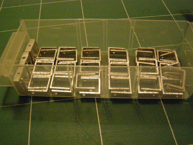

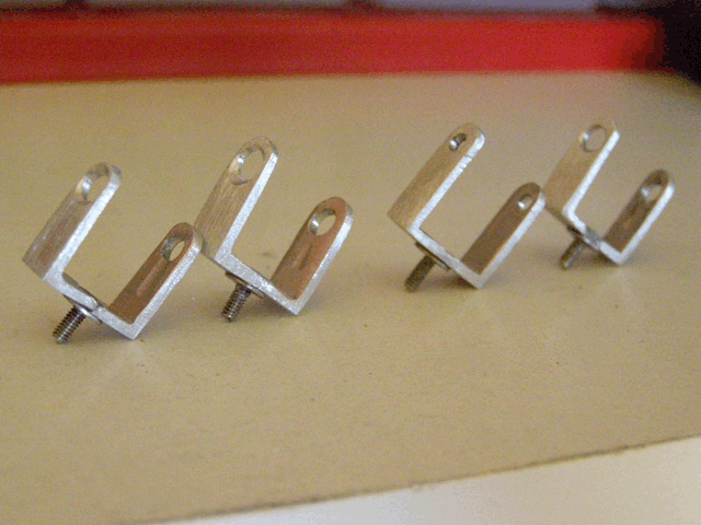

Voici le travail de la semaine:
Limage interne...
... et externe des supports de spot.
C'est fini. Pfiou!!!
Il m'aura fallu entre 30 et 45 minutes de limage par support. Quand on sait qu'il y en a 52 vous comprendrez pourquoi cela fût long et le petit "Pfiou" de soulagement
J'ai pût réparer la dizaine de pièces qui avaient cassés en deux grâce à de la colle Repar Ex (celles avec les vis déjà monté) , je vous recommande fortement cette colle. En plus d'être plus résistante que la glue 3, elle ne fait pas de trace sur les plastiques transparent
Ce soir j'ai commencé la finition au ponçage avec du papier abrasif de 80 toujours pour obtenir un effet brossé. Je vous mettrais les photos une fois terminé.
