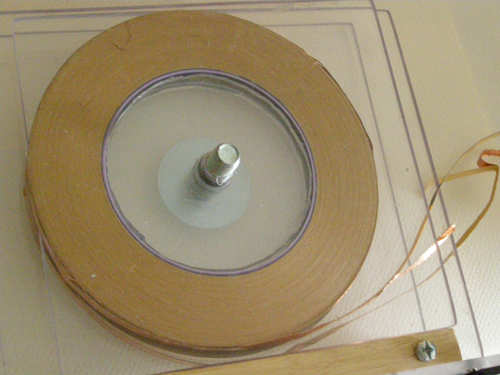

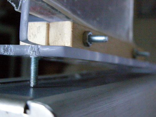

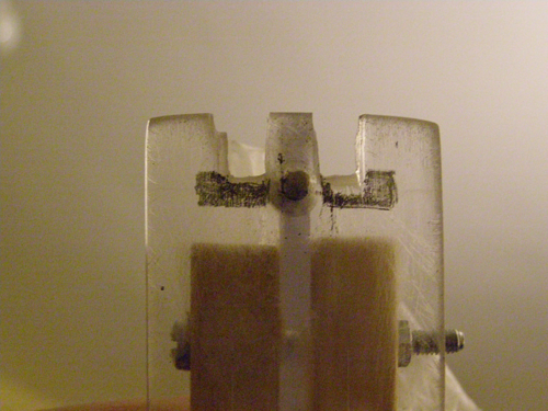

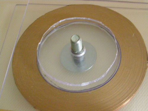

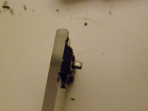

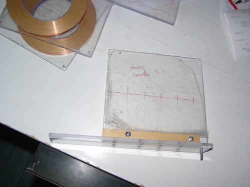

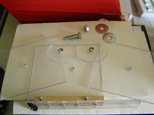

Le double dérouleur:
Matériel:
- 4 plaque de Plexiglass de 5 mm d'épaisseur: 1 base de 40 mm x 230 mm; 1 support central de 150 mm x 155 mm et 2 carter de 160 mm x 130 mm.
Ces plaques était déjà découper pour un ancien projet de fabrication d'une tour pour PC en plexi, mais je n'ai jamais terminé cette tour donc les dimensions peuvent être revues.
- 2 tasseaux de 13 mm x 13 mm x 140 mm pour la fixation de la base sur le support central.
- 8 vis à agglo 3 mm de diam. x 15 mm pour fixer la base sur les tasseaux et servir de guide au copper tappe
- 2 vis pour cheville Molly avec écrou de 4 mm de diam. x 40 mm (35 mm sufirait mais j'avais que cela )
- 1 Vis avec écrou de 10 mm de diam. x 35 mm
- 2 grosses rondelles pour vis de diam. 10 mm
- 2 entretoises de 10 mm de diam. int. et 12 mm de diam. ext. et de 6 à 7 mm de longueur.
- 1 vis à tête plate de 2,5 mm de diam. et 15 mm maximum de longueur
- 1 double-galet d'entrainement d'imprimante laser Epson.
Fabrication:

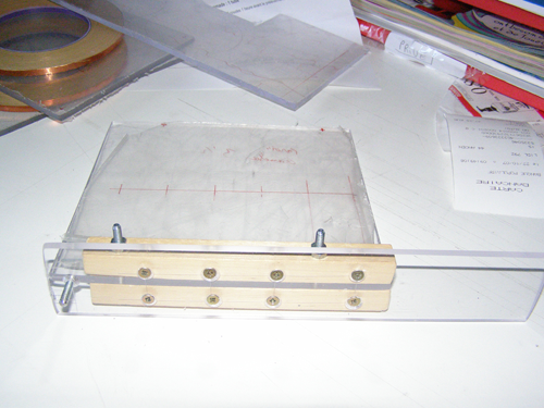

Après perçage assemblage des différents éléments:
Marquage des guides:
Positionnement des rouleaux de copper tape en vue du traçage de l'axe centrale:

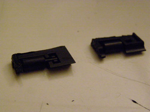

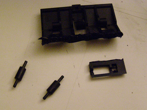

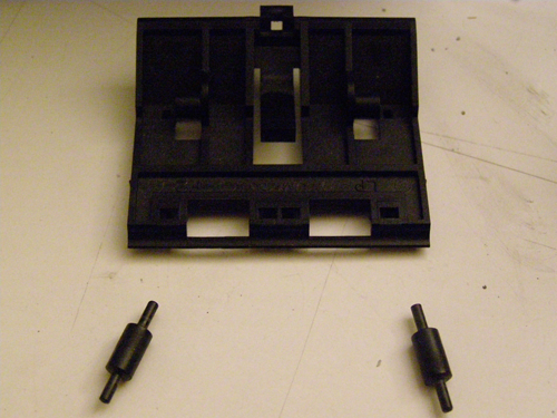

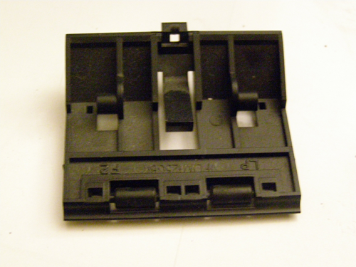

Adaptation des galets:
Retirer les galets:
Découpe des supports de galet, ici en utilisant un fer à souder. Bien les usiners pour une adaptation optimal.

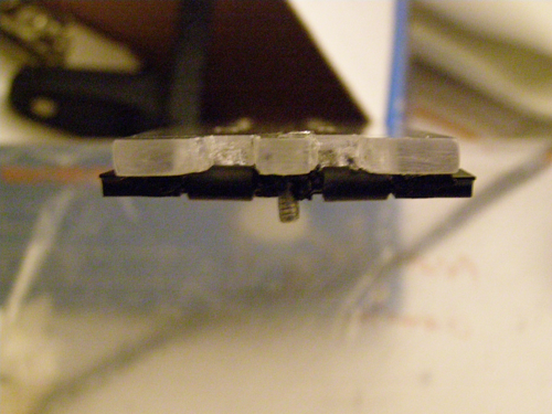

Tracer les emplacements des supports de galets:

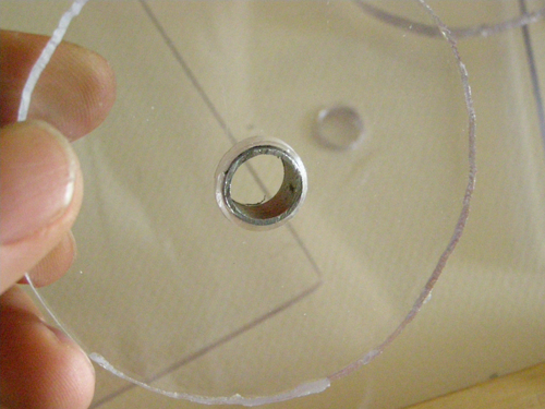

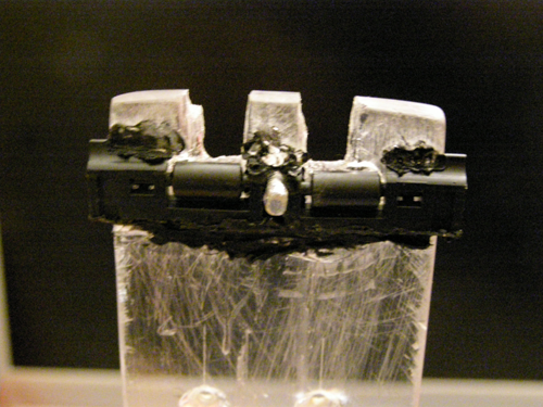

Creusement de l'emplacement des galets à l'aide d'un fer à souder pour permettre à ceux-ci de bien tourner (sinon les galets seront bloqués par la base une fois fixé), ébavuration des bords et fixation des supports à l'aide d'un fer à souder.
Important, l'alignement des galets doit se faire au même niveau que le guide. Le copper tappe doit être écrasé ni avant, ni après le guide pour qu'il est toujours un écart identique avec le slot.
Perçage, usinage et mise en place des entretoses:

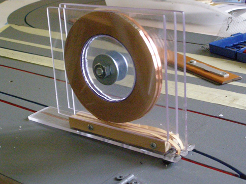

Assemblage final:
Message modifié le lundi 5 novembre 2007 à 05h38 par Sh1v3r

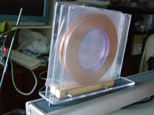

alors là.........le dérouleur!!!!
du boulot très propre et très pro!!
j´ai juste un doute sur son bon fonctionnement(galets)??
Message modifié le dimanche 4 novembre 2007 à 22h31 par defray
Sh1v3r
Date du message : lundi 5 novembre 2007 à 05h42
defray a écrit :
...j´ai juste un doute sur son bon fonctionnement(galets)??
J'avais oublié une précision que j'ai rajouté . je l'ai testé et les rouleau se déroule parfaitement . Mon seul problème est que j'ai un peu mal ébavurer les bords lorsque j'ai creuser l'emplacement des galets ce qui fait que les galets ne sont pas tout à fait à plat, il sont relever de quelques dizième de millimètre du côté du guide. Il va falloir que j'appuis fortement pour bien écraser le copper tappe lors de sa pose .
Message modifié le lundi 5 novembre 2007 à 05h44 par Sh1v3r

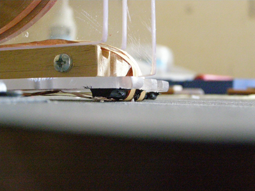

Med
Date du message : lundi 5 novembre 2007 à 09h50
Je pense que le problème que tu auras shiver c'est que si tu dois appuyer fortement le cuivre va se déchirer dans les virages lors de la pose, ce n'est qu'une supposition, mais le cuivre c'est quand même assez fragile et on le maltraite pas mal lors de la pose en courbe
autre chose, je pense également que le fait d'avoir ajouté tes galets, tu as supprimé l'effet de guide de tes encoches, en ligne droite cela va aller mais dans les virages ton cuivre ne va pas suivre le slot parallèlement, je pense même que ton cuivre lors de la pose va se décaler de tes galets C'est toujours des suppositions et j'espère me tromper
As tu fais des essais en virage
Les lignes droites ne posent pas de problèmes, le souci du dérouleur c'est toujours dans les courbes, et j'ai peur que malgré le super taf que tu as fait sur ton dérouleur, il ne te pose des soucis dans les courbes, j'espère toujours me tromper, mais si tu as des soucis en courbe le problème viendra de tes galets, car les 2 ou 3 millimêtres d'épaisseur de tes galets inhibent l'effet de guide de tes encoches
Med
Sh1v3r
Date du message : lundi 5 novembre 2007 à 14h16
Merci pour tes remarques Med .
J'avous que cette idée de galets m'ai venu justement lorsque dans ta vidéo tu disais que les virages était délicas et qu'il fallait allez très doucement. J'ai remarqué qu'avec ton dérouleur, tu exerçais un étirement important lors du passage dans les virages. Donc plutôt que d'avoir se phénomène, pourquoi ne pas accompagné le copper tappe pour réduire cet effet. D'où l'utilisation de galets mobiles. Pour ce faire, il fallait non seulement positionner ces derniers au même niveau que le guide mais aussi qu'il soit parfaitement rectiligne lors du contacte avec la piste.
Avec les galets voici ce que j'ai constaté, non seulement la force que j'exerce pour la pose est moindre. Ensuite, du fait qu'il y est moins de contact du dérouleur avec la piste et donc moins de frottement, la force d'écrasement est multiplier. Enfin, je ne tire pas sur le copper tappe en même temps que je le colle, mais je l'écrase uniquement en exerçant un léger étirement dessus. Donc, je pense pas trop me planter dans mes calculs.
Message modifié le lundi 5 novembre 2007 à 14h42 par Sh1v3r
Sh1v3r
Date du message : lundi 5 novembre 2007 à 15h08
Après un cour teste, le copper tappe est bien parrallèle mais se balade sur la piste avec un jeu de 1 à 2 mm, malheureusement l'espace entre mes guides qui font plus de 7 mm entre eux et que chacun d'eux fait 7 mm de large alors que le copper tappe fais que 5 mm de large n'ai pas bon . Malheureusement, avec mes supports à galet je ne peux pas réduire cet espace de 7 mm entre les 2 bandes, donc je n'ai pas le choix, la base est à refaire sans les galets, je n'ai pas d'autre système de fixation pour ceux-ci .
Mon idée était bonne mais trop complexe pour une bonne réalisation et une bonne efficacité . Au moins j'aurais essayé .
A suivre...

Med
Date du message : lundi 5 novembre 2007 à 17h21
Dommage shiver, j'aurais préféré me tromper
Lorsque j'ai fait mon premier dérouleur j'avais eu pas mal de problème avant régler les problèmes de pose en virage, le guide du dérouleur, le parallèlisme du cuivre en courbe etc...
Même mon second dérouleur en plexi malgrès qu'il fonctionne parfaitmeent n'est pas encore parfait, je pense m'en refaire un bientôt mais cette fois il sera parfait car je sais ce qui cloque dans mon dernier dérouleur. On s'obstine a faire un dérouleur large pour avoir une assise sur la piste, mais l'assise dois se faire sur la largeur du slot ce qui permet un collage parfait du cuivre. Nos couches de peinture, le sable, le vernis etc... provoque une difference de niveau entre la piste elle même et les bords du slot ou l'on colle le cuivre, je ne sais pas si je me fais bien comprendre
En fait, je pense que pour avoir un dérouleur parfait il ne faut pas que son socle repose sur la bande de roulement mais uniquement sur le slot la ou se colle le cuivre.
Difficile d'expliquer mon idée 8o
bref mon prochain dérouleur sera complètement différent, donc si tu veux attends un peu, je pense le faire ce week end
Med
Message modifié le lundi 5 novembre 2007 à 17h24 par Med
Sh1v3r
Date du message : lundi 5 novembre 2007 à 18h34
Teubar, les support des galets sont soudés donc même si j'arrivais à les retirer, la surface ne serais plus lisse, donc je dois refaire la base.
Par contre MED, je te garderais celle-ci afin de te le montrer la prochaine fois que l'on se verra, car je suis sure que les galets sont la solution. Si mes guides était plus bas et moins large (5,5 mm maximum) avec un écart entre les deux de 5 mm maximum, je suis sur qu'il serait parfait. Reste à trouver la solution pour les intégrer à la base sans avoir besoins d'un support .
Je ne poserais pas le copper tappe avant d'avoir terminé la peinture des bordures, donc oui je peux attendre .

defray
Date du message : lundi 5 novembre 2007 à 21h51
salut shiv3r,
pour que ça marche(et encore!! ),il faudrait que les galets dépassent seulement 1mm de ton socle....
ton idée n´est pas bête,et je ne me moque pas,loin de là!!
elle est juste a approfondir
en tout cas,ton derouleur est vraiment bien fait(pas comme le mien )

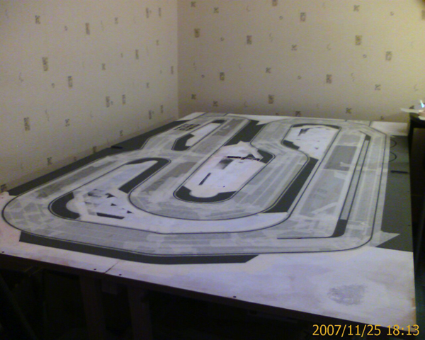

Date du message : dimanche 25 novembre 2007 à 18h53
Voici le masquage terminée:
Plus qu'à peindre en blanc.
