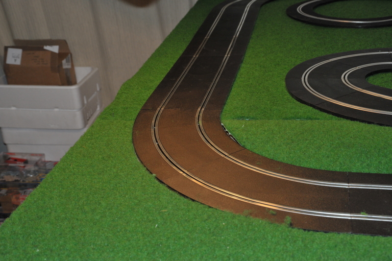

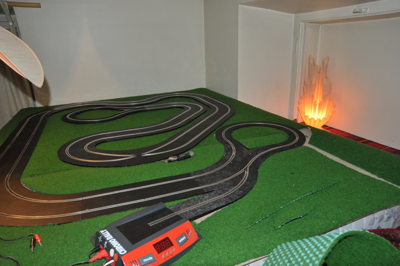

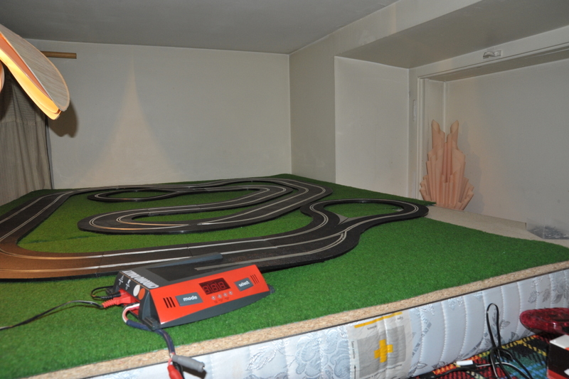

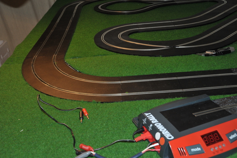

comme promis la suite du montage
d'abord les rouleaux d'herbe

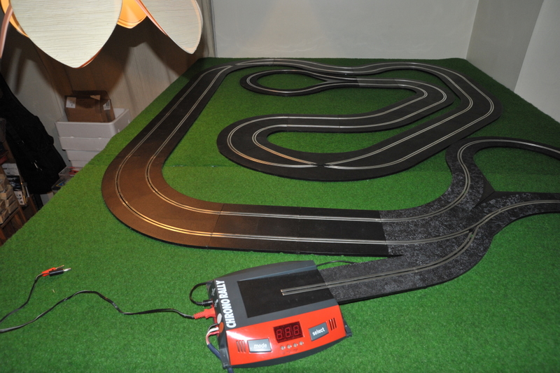

puis la pose à blanc

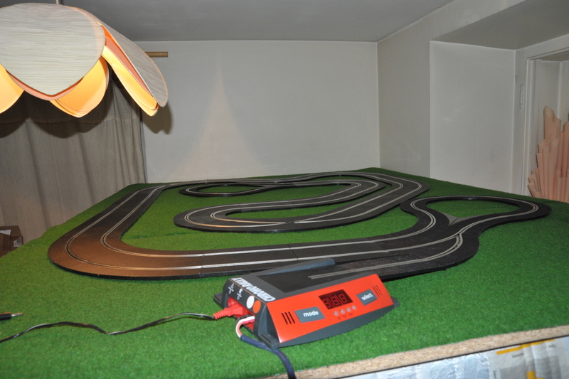

maintenant début de la découpe et c'est là que les emm...s commencent

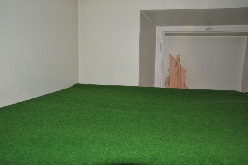

comme je m'énervais j'ai arrété et en ai profité pour monter une autre vitrine

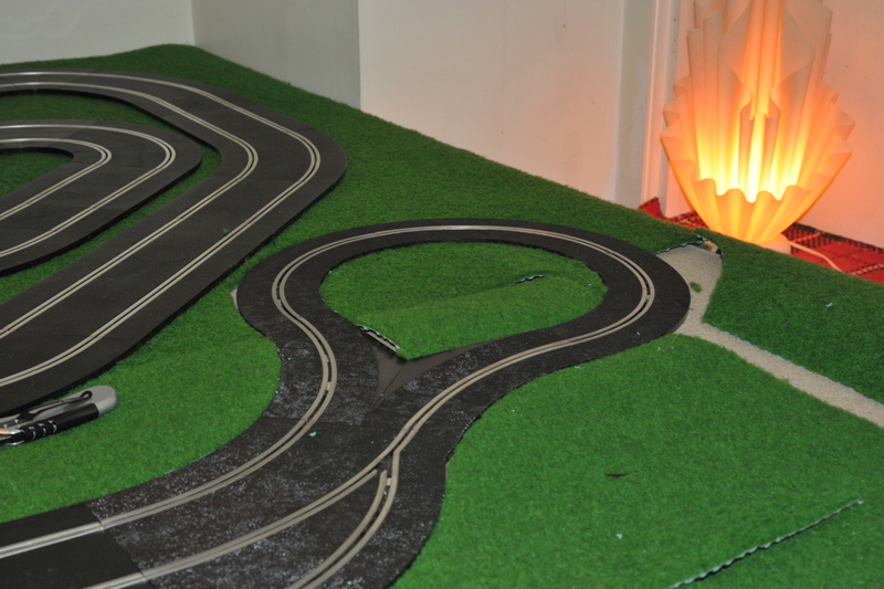

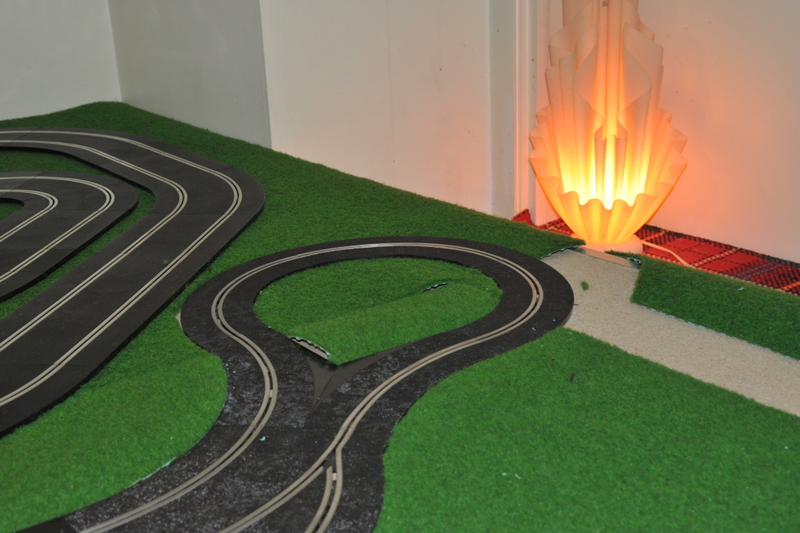

il y a quelque chose que je ne comprend pas
tu coupes au cutter délicatement, tout va bien , et dès que tu retires la bande sous les rails et bien là RIEN NE VA PLUS pourquoi

Je ne sais pas comment tu as procédé, mais je ferais comme suit:
- Je placerais la moquette à l'envers
- Je placerais la piste dessus
- Je tracerais au stylo, le tracé
- J'enlèverais la piste
- Je découperais avec un bon cutter.
Je prendrais le temps qu'il faut, quitte à y passer un après midi ou une soirée entière.
Ce n'est peut être pas la meilleure solution, mais en tout cas, je procéderais comme ceci ;o)

Flyout a écrit :Je ne sais pas comment tu as procédé, mais je ferais comme suit:
le probleme c'est que tout se passe à 2m de haut et je n'ai un débattement que de 60cm. donc déjà pour retourner l'herbe pas facile je ne te dis meme pas pour le circuit ![]()

mais j'ai réussit quand meme en détachant le circuit par petits éléments. j'ai commencer à découper là je moctroie une petite pause et j'y retourne

salut frowg
la misere la moquette moi j ai la place en hauteur mais pour acceder a l autre bout de la table impossible donc j ai laissé comme ca j ai pas enterré la piste
sinon tu na pas des pertes de puissances sur les voies?
faut que je teste mon voltages je n ai qu un transfo,ma boucle fais environ 27 metres et investir dans un autre transfo me gave!!j avais prevu une alim et pour le mpontage je suis une buse en electricité

c'est normal ton soucis, ta moquette est "roulée" depuis va savoir combien de temps, lorque tu decoupe elle reprend sa forme. le mieux c'est de balancer un peu de neoprene pour la coller aux planches. mais perso je pense que tu devrais juste poser la piste dessus, certe c'est moins jolie, mais ca isole du bruit qui raisonne pas mal sur la bois
et en plus si tu decide de changer une partie du circuit pas de soucis de decoupe et de rajous.

coyote33 a écrit :c'est normal ton soucis, ta moquette est "roulée" depuis va savoir combien de temps, lorque tu decoupe elle reprend sa forme. le mieux c'est de balancer un peu de neoprene pour la coller aux planches. mais perso je pense que tu devrais juste poser la piste dessus, certe c'est moins jolie, mais ca isole du bruit qui raisonne pas mal sur la bois
sinon bien partie ca prend de la gueule
non de di.. de bord.. de mer..
tout est découpé juste sur les traits je remonte la piste je met la moquette et là...... rien ne va plus
donc j'enlève la moquette la met à la poubelle et je réfléchis(si si cela m'arrive)
réfléchissement jean-pierre.........
coyottte il y a du vrai dans ce que tu dis.
j'ai donc décidé de faire autrement:
- pose de la moquette et collage des bords ![]()
- montage de la piste et CLOUAGE SUR LA PLANCHE
- donc la je coupe doucement au cutter ET LA PISTE NE GLISSERA PAS SUR SON SUPPORT ![]()
de toute façon j'ai recommandé de la moquette je la reçois demain et je vous dit quoi demain soir

en fin de compte je me suis apercu de quelque chose lorsque tu traces sur une support et que ta piste n'est pas fixe tu la pousses légèrement d'un coté et de l'autrre
moralité il faut tout fixer avant de tracer
