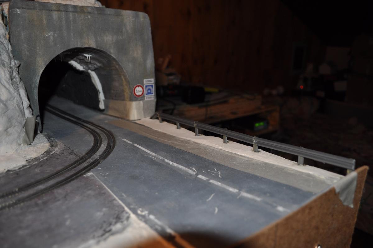

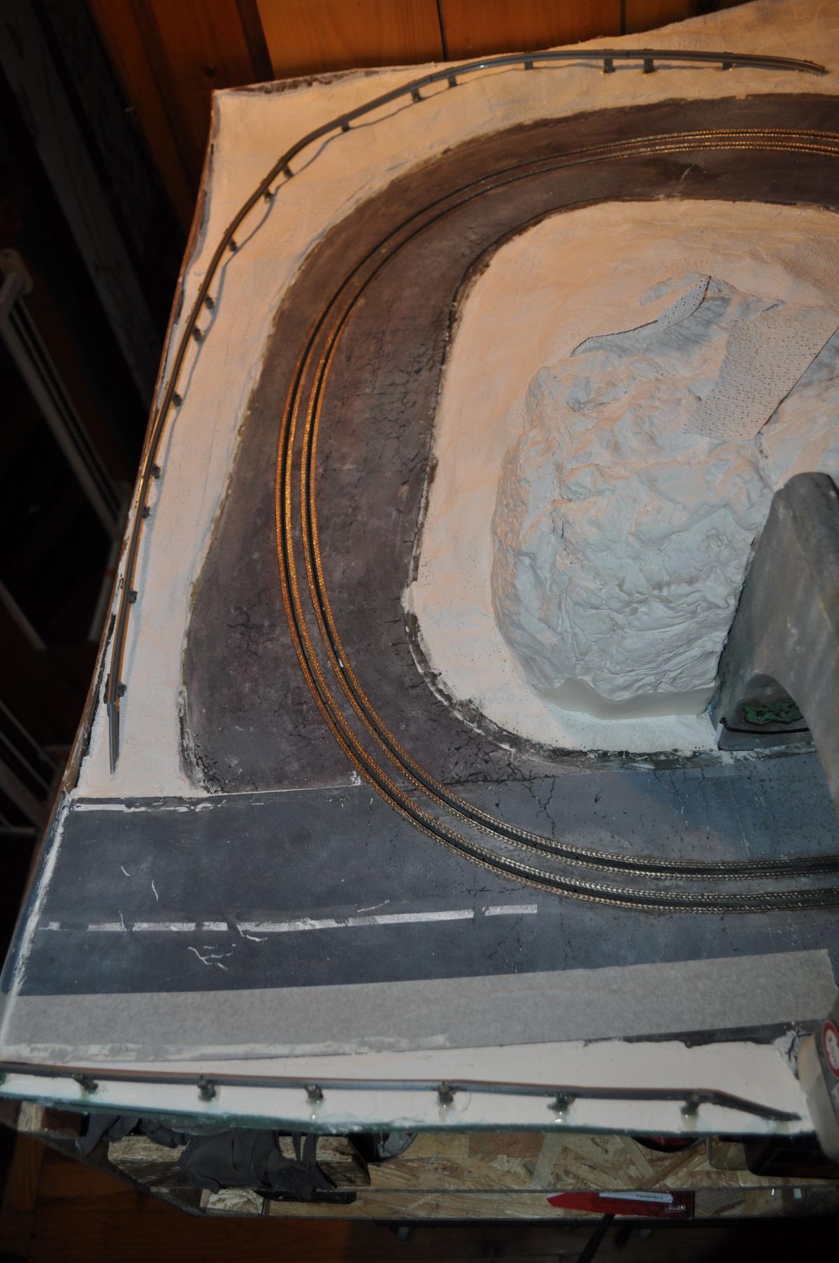

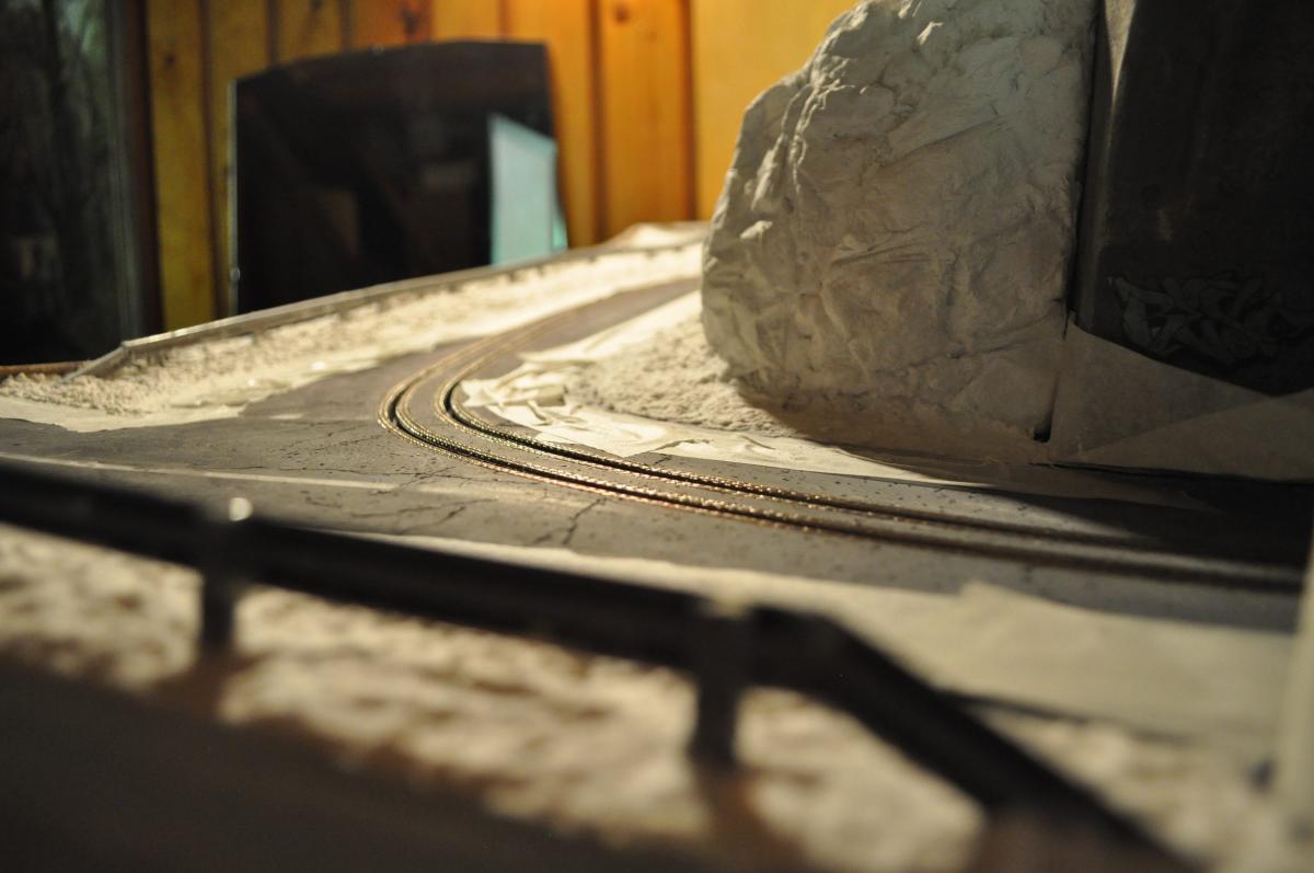

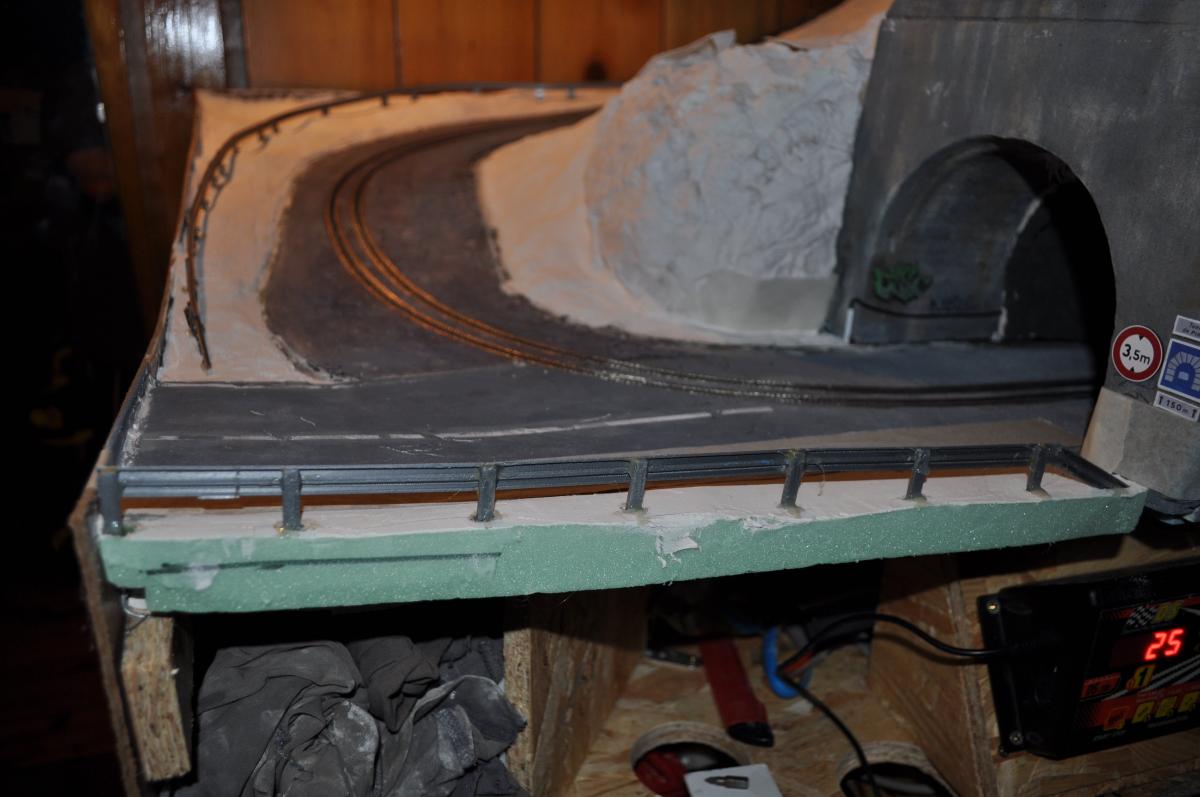

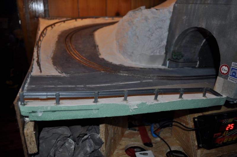

Début de la pose des glissière de sécurité à la sortie du tunnel.

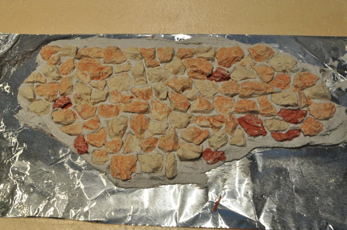

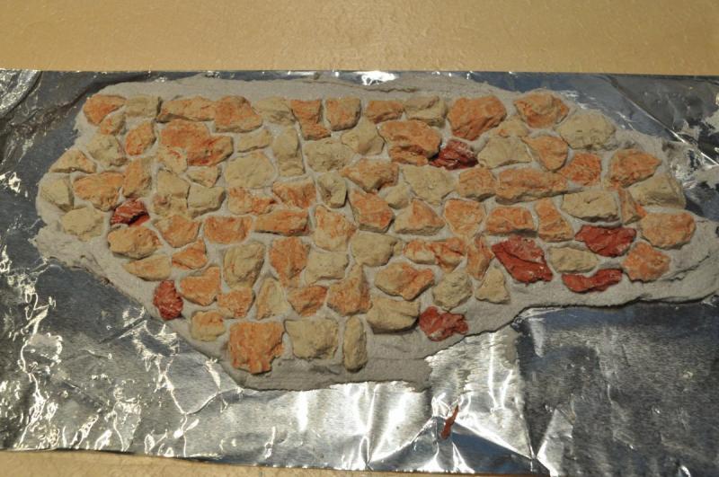

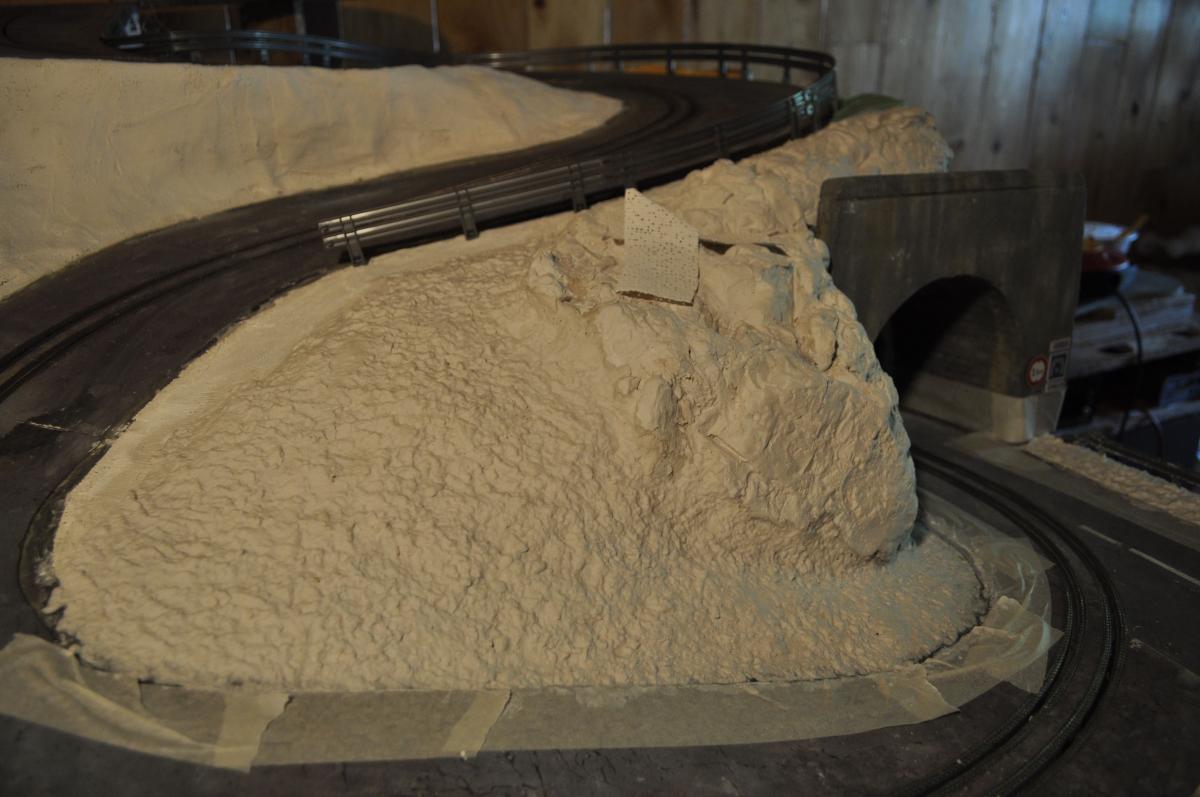

Comme j'ai pas assez de temps pour m'attaquer au gros du travail sur la piste
(le début de confection de toute la partie rocheuse allant du dessus du tunnel en pierres
jusqu'aux gorges surplombant la boucle de retournement supérieure)
donc j'ai commencé à préparer un mur de soutènement en pierres pour en faire un moule.
(Je sais pas si ça sera concluant?)
Celui-ci viendra se positionner sur le virage suivant l'épingle du dessus du tunnel.

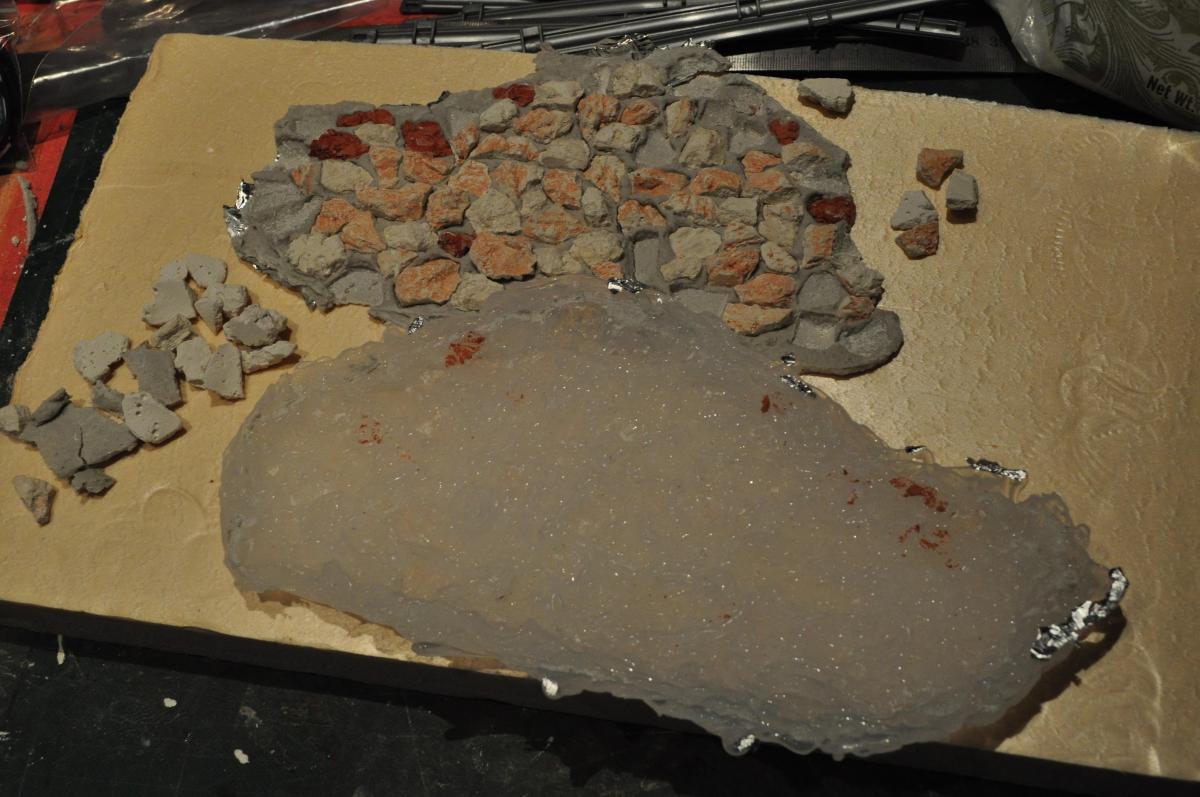

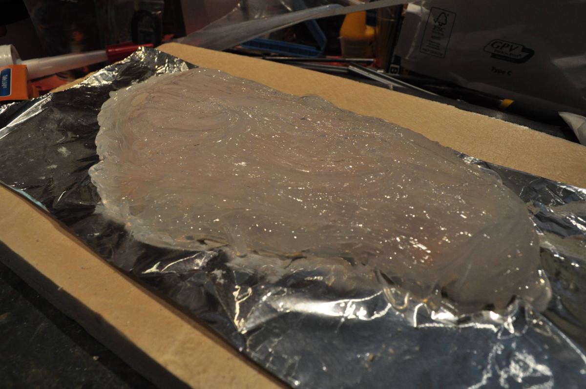

Ben en fait l'essai n'est pas concluant.
J'ai du me planter sur le moulage, le rendu est nul
(j'ai même pas fait une photo parce que ça ressemble pas du tout à un mur de pierres)
Donc faut que je trouve une autre solution

De rien,
Ca me fait plaisir de partager l'évolution de ma piste avec vous !
Mais je dois avouer que sur ce coup là,
je suis un peu déçu car je pensais vraiment que mon test de moulage allait fonctionner !
Malheureusement ce n'est pas le cas.
Je pense avoir compris pourquoi?
Déjà mon modèle n'était pas assez bon (solide et assez prononcé)
et l'application du silicone trop rapide et pas assez précise.
Si j'ai du temps je retenterai peut être.
Sinon tant pis je trouverai une autre solution.

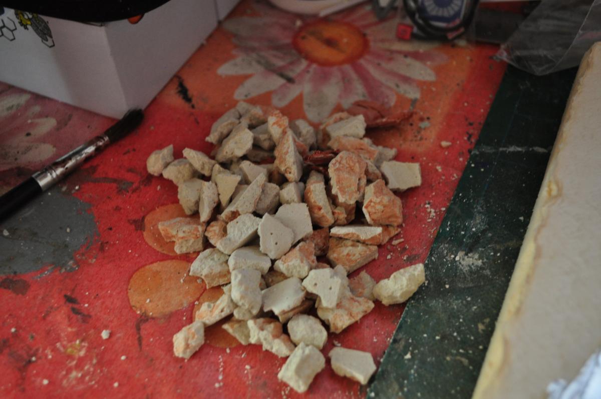

pour tes rochers, petite question a 2 balles : pourquoi faire un moule ?? je m'explique : j'avais fais une petite piste rallye ( avoir là : piste rallye ) et j'ai pas fais de moule, j'ai carrément intégré les petits cailloux dans le plâtre, ça rendais pas mal, et c'est pas forcement + lourd que le plâtre !!! non ?? ...

Pour les rochers en fait si je ne les moules pas directement dans le plâtre
c'est pas à cause d'une question de poids
(surtout que je travaille pas avec le plâtre)
mais simplement parce que je veux pouvoir donner une forme incurvée à mon mur
et avec un moule c'est plus simple à faire (pas simple à faire avec du plâtre)
mais aussi et surtout que l'endroit ou je dois poser le mur n'est pas très accessible!
Travailler directement sur cet endroit ne serai pas facile
alors qu'avec un moule je peux travailler sur mon bureau (plus pratique)
et revenir sur les défauts avant de le fixer sur la piste.
Maintenant je vais refaire d'autre tests et si ma technique d moule ne fonctionne pas
je me tournerai peut être vers la tienne qui sait?
En tous cas merci pour ton retour.

Et puis, une fois qu'on a le moule, on peut faire plusieurs murs avec, non?

lpmc6622 a écrit :Et puis, une fois qu'on a le moule, on peut faire plusieurs murs avec, non?
Exactement
avec un moule on peut faire autant de modèles que l'on veut
Plus aucune limite ça c'est génial.
Et puis surtout ça permet de gagner un temps fou
C'est top les moules !
