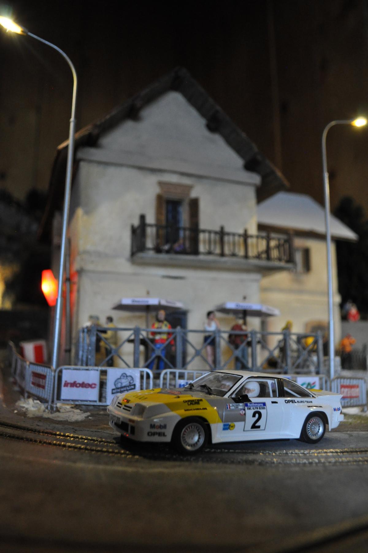

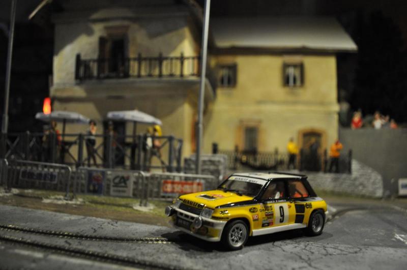

vouaille ! vouaille ! vouaille ! comment elles déchires vos photos ! ça rend vraiment trop super !
le top du top ! bravo les gars pour votre persévérance ! ça paye ! ...
moi ce que je kiff le +, vous aller trouver ça con, mais c'est le crépi sur le mur de la maison !!! il est trop bien, il fais ça comment El Pépone ???
Jchri
Messages : 2.577
Piste : Scalextric
Nombres de voitures : dép67
Date du message : jeudi 7 avril 2022 à 19h49

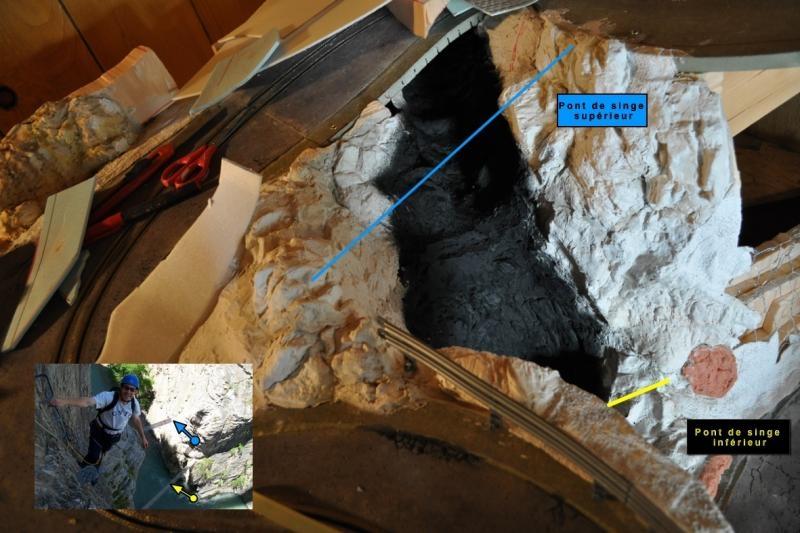

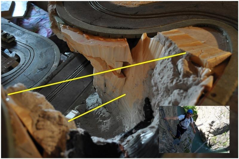

Mais non, c'est pas du tout con ta remarque Teubar... bien au contraire... c'est génial et c'est juste beau que tu le dises... le crépy, les volets, le balcon... je viens de refaire un tour rapide sur le post, et je suis tombé sur une via ferrata... trop beau...
Chapeau
Date du message : vendredi 8 avril 2022 à 11h20
Teubar39 a écrit :vouaille ! vouaille ! vouaille ! comment elles déchires vos photos ! ça rend vraiment trop super !
Sieur Teubar
Alors c'est simple pour le crépi tout se joue sur le travail fait sur le mur lui même
(il est en carton plume ce qui permet de lui faire tous les effets qu'on veut dessus)
En fait pour faire simple après avoir pelé la face extérieur de mon mur,
à l'aide d'une pierre (on peut le faire aussi avec une boule de papier alu si on a pas de pierre naturelle)
tu passes (sans appuyer comme un bourrin non plus) sur le mur et tu donnes cet effet de crépi !
Ensuite il ne te reste plus qu'à passer la peinture de ton choix !
Simple et rapide (le plus long c'est d'attendre que la peinture sèche

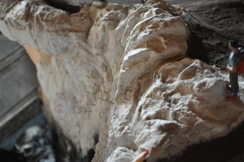

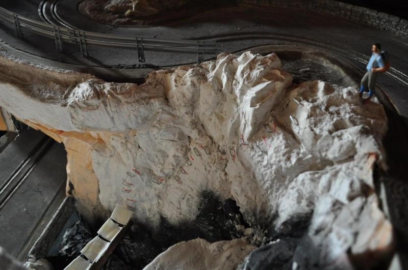

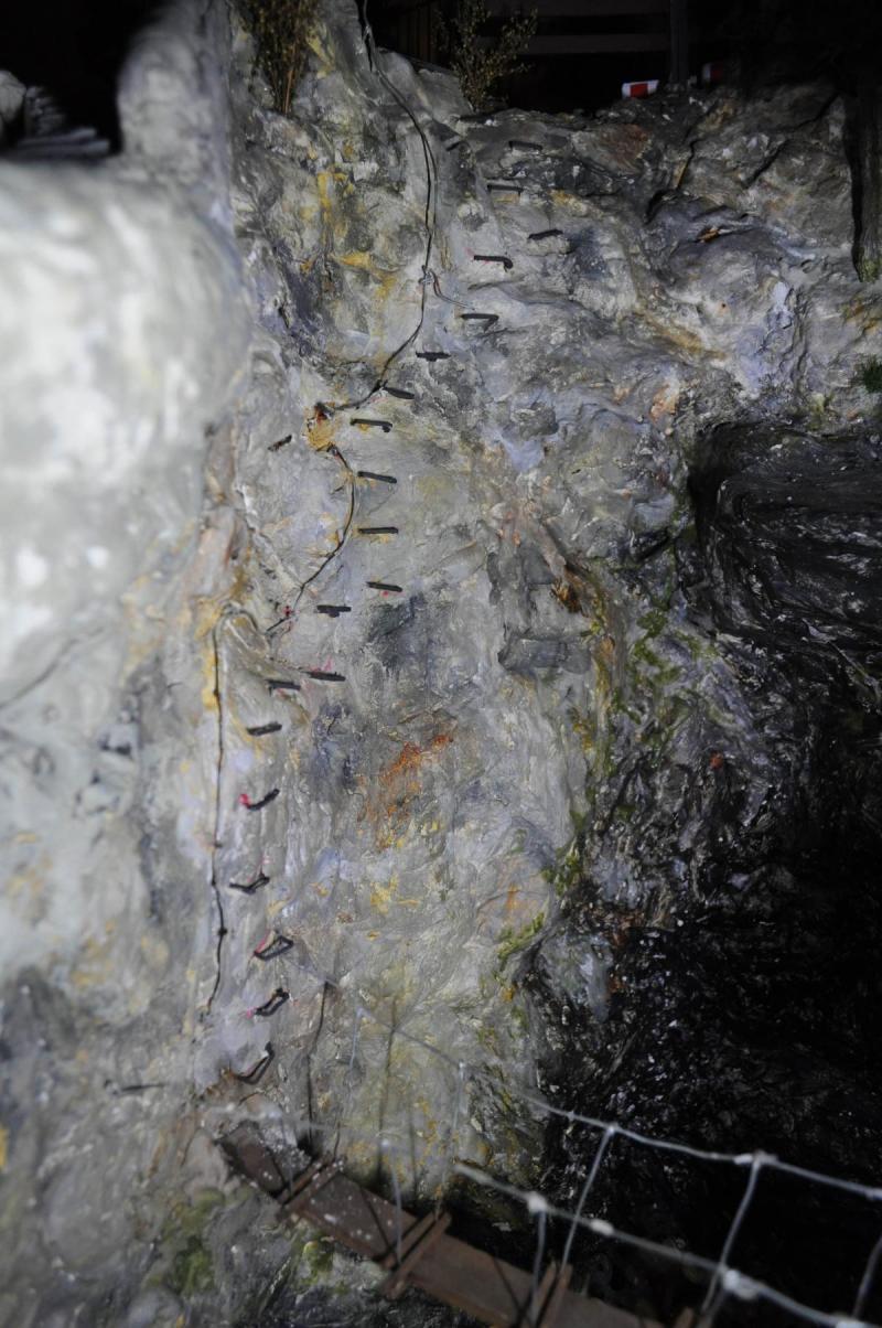

Jchri a écrit :Mais non, c'est pas du tout con ta remarque Teubar... bien au contraire... c'est génial et c'est juste beau que tu le dises... le crépy, les volets, le balcon... je viens de refaire un tour rapide sur le post, et je suis tombé sur une via ferrata... trop beau...
Chapeau
Jchri pour tes compliments.
C'est vrai que la Via-Ferrata est pas mal non plus,
surtout que je ne l'avais pas prévu au départ.
Mais comme l'idée de la faire m'avait été gentiment soufflée par un membre de ce forum,
j'ai trouvé ça génial et je l'ai faite !
C'est un de mes endroits préféré de la piste avec le tunnel et le bâtiment.

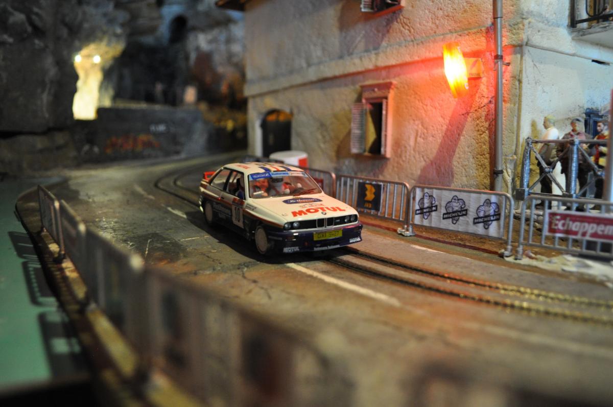

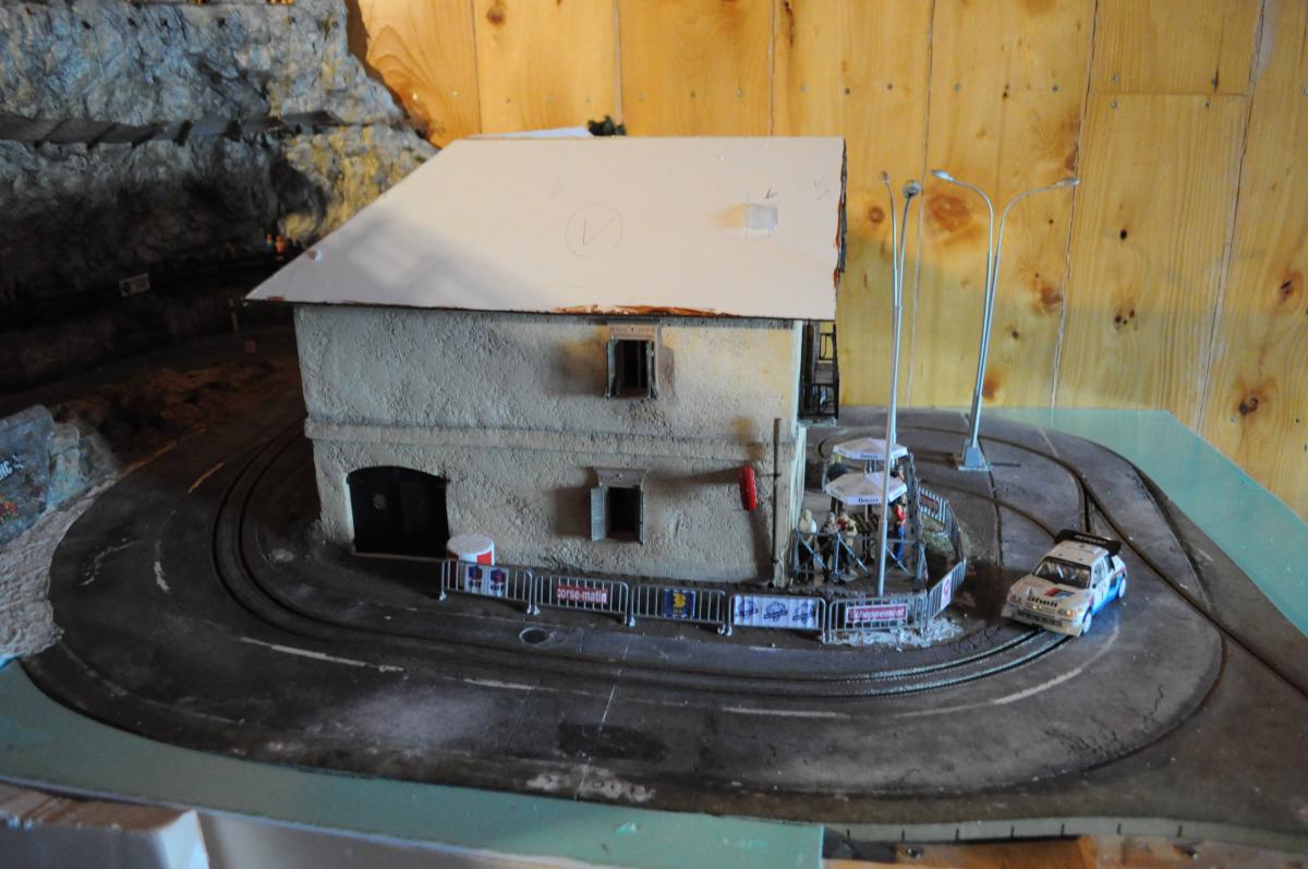

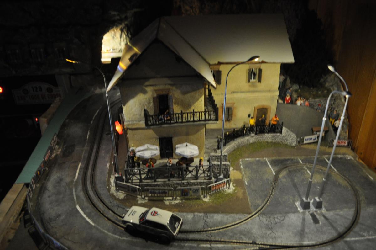

Les travaux se poursuivent.
J'ai trouvé l'éclairage idéal avec les lampadaires pour la zone du départ (pas plus de 6,5 Volts ça suffit largement)
ainsi que pour l'enseigne tabac (de toute façon je peux pas la mettre plus bas)
J'ai commencé à travailler sur la zone du départ où j'ai installé des protections en mousse (matelas)
le long du mur de la terrasse entre le bar et la maison (photo ci-dessous), mais aussi,
autour des 2 lampadaires situés au bord du parking et de la départementale (coupée par la spéciale).
Je dois encore y construire un mur de séparation et ensuite, je passerai au chantier de la partie antérieure,
c'est à dire la boucle du départ avec la tente.
A suivre donc...

Date du message : dimanche 10 avril 2022 à 22h08

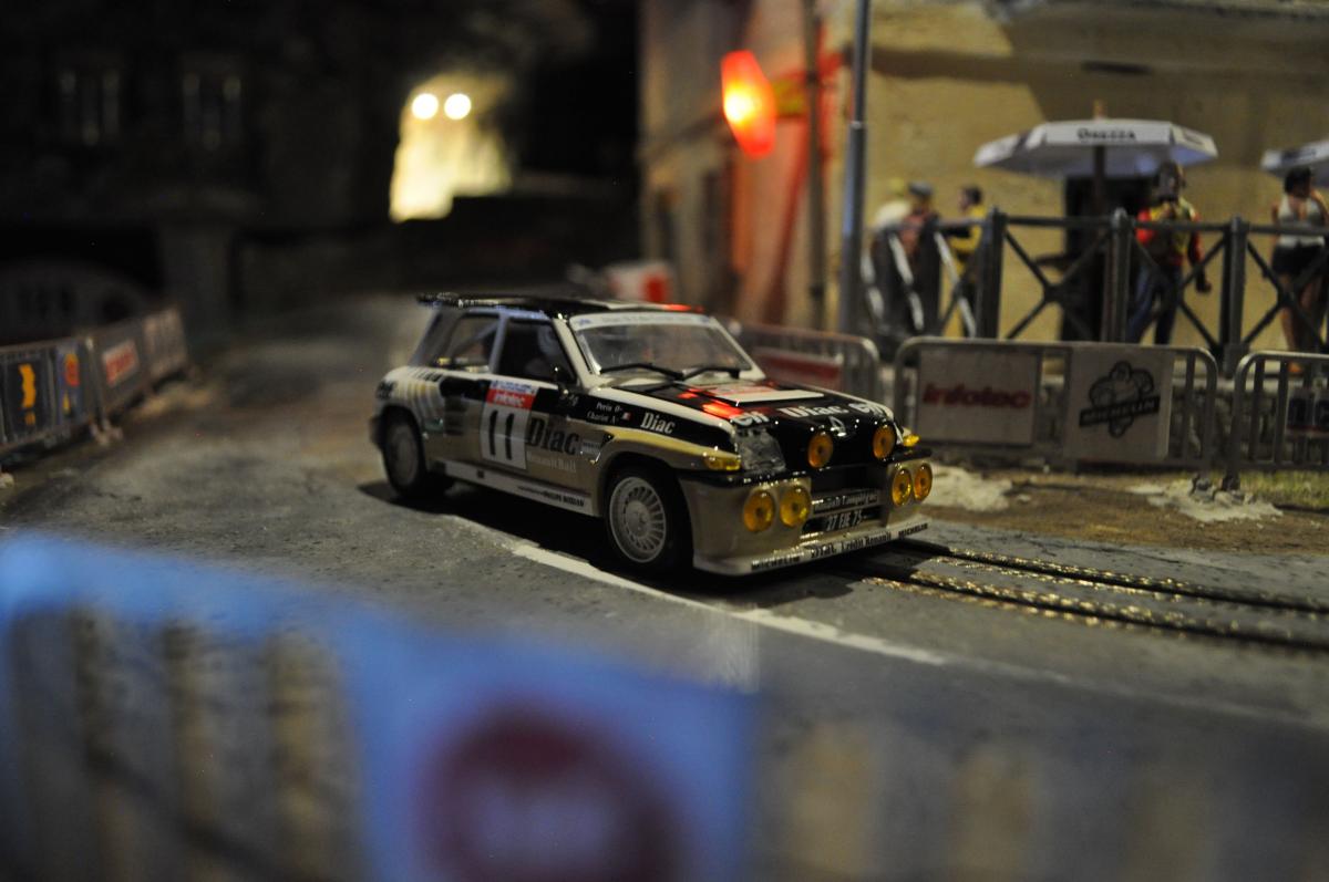

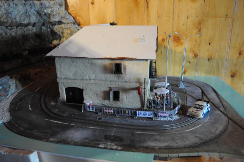

Les amis je vous avoue qu'avec les barrières je kiffe trop la zone autour de la maison
Le départ devrait être pas mal une fois fini (bon il me reste le toit de la maison à terminer comme vous le constater)
Je languis d'arriver à la zone de la tente !
J'ai plus qu'à faire les bords de piste et j'y serai (parties en vert sur la photo ci-dessus)
Ça se rapproche de la phase finale.
Message modifié le dimanche 10 avril 2022 à 22h15 par R5MAXI

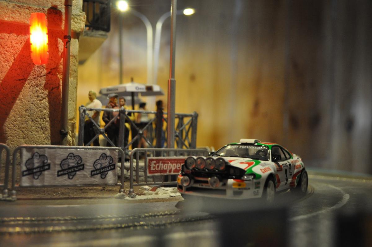

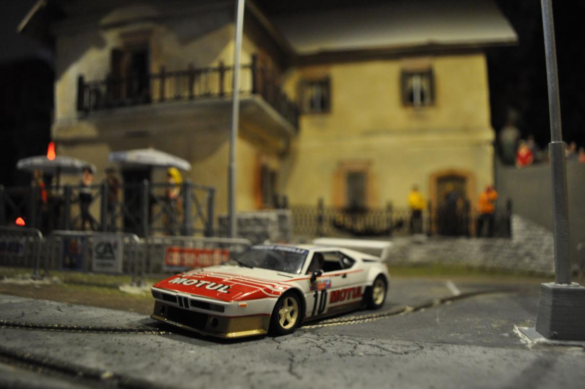

la dernière photo est juste hallucinante !!! bravo ! ...
Date du message : lundi 11 avril 2022 à 16h32
Teubar39 a écrit :la dernière photo est juste hallucinante !!! bravo ! ...
Celle avec la BMW M1?
Pourquoi est elle halucinante (avec le padré on voit pas bien) ?
