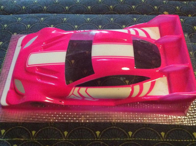

Pour la carrosserie, les amoureux des reproductions fidèles et détaillées vont hurler.
Voilà celle en lexan que je vais monter. Découpée, elle pèsera moins de 5 grammes :

En effet, le lexan n'est pas ma tasse de thé, mais je trouve ta déco réussi.

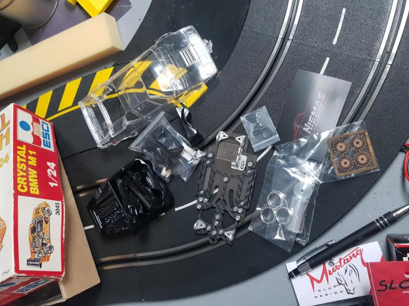

Je l'ai acheté il y a 6 mois déjà. L'achat c'est fait facilement. J'ai pris un kit complet pour la maquette de la M1(en transparent)
Le kit est complet. Sans moteur ni transmission. Il y a l'intérieur en lexan (et les vitres aussi je crois)

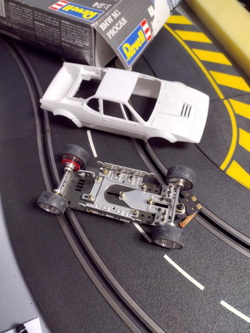

Il est vraiment à monter. La finition est extra comparé au Plafit, mais c'est plus cher aussi. La platine qui soutient la carrosserie est en carbone, le chassis lui même en laiton bien lourd
Et le chassis Plafit :
C'est un chassis basique, sans roulement mais ca se change et pour l'instant ca devrait le faire
Voilà, c'est avec ce type de chassis 1/24 (Plafit ou autre) que je ferai bien l'essai d'un moteur brushless. Puis l'appliquer au 1/32.
