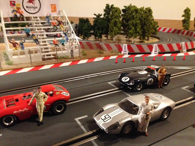

Ramené dans son environnement cela donne ceci.
Reste plus qu'à laisser sécher "la pluie", paradoxal pour un désert…

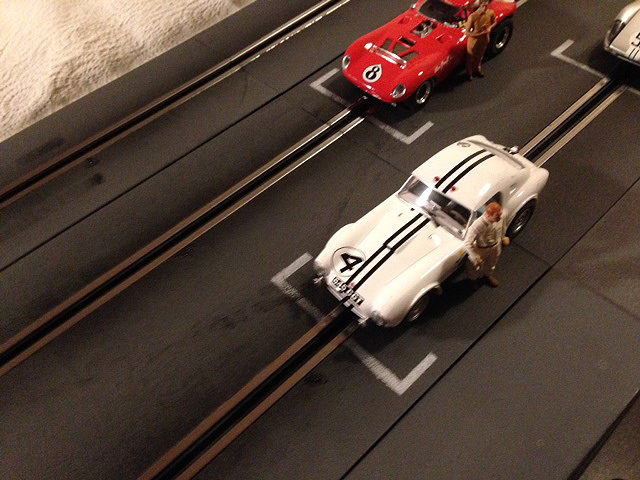

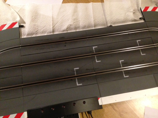

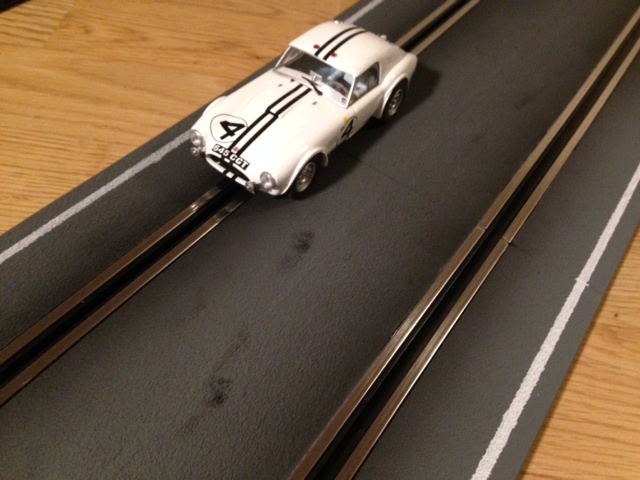

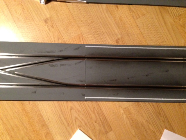

Après avoir laisser la nouvelle peinture de la piste reposer dans ma tête et avoir comparé avec les vrais circuits il demeurait encore un peu de décalage.
Donc test et pose des bandes blanches latérales et surtout pose d'un voile noir à l'Aérographe avec de la peinture Schmincke autour du rail central d'une largeur moyenne de 6 cm.
Plus convainquant à mon goût au final, ici un tronçon avec cette finition à côté d'un tronçon avec la peinture seule.
Le résultat à l'échelle d'une voiture.
Et du coup la même technique appliquée à la partie départ.
Nota : le voile est si léger qu'il n'advient aucun changement d'adhérence par apport à la peinture.

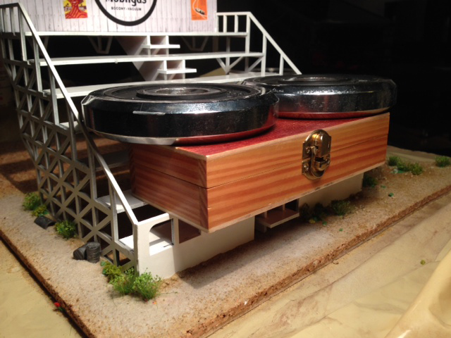

En pleine peinture de la tribune principale, avec quelques coups de photoshop on remplace l'horrible autocollant pas très sexy du kit d'origine par quelque chose de plus dans le ton…
Date du message : jeudi 19 décembre 2013 à 00h43

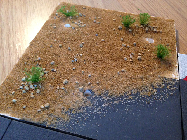

Flocage, plantations et détaillage du sol de la tribune, création d'un chemin pour aller jusqu'à l'entrée des tribunes, mise "lourdement" au séchage…
Le "sol" est formé d'une plaque de ctp de 3mm puis d'une plaque de liège de 5mm, le ctp
pour rigidifier, le liège pour avoir une base brun/ocre et surtout pour pouvoir facilement par la suite y planter/enfoncer des choses.
Next step, finition de la tribune, peinture et vieillissement, création d'une barrière sur le devant du diorama pour le séparer de la piste.

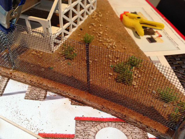

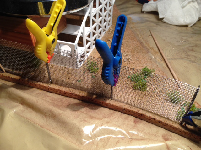

Et mise en place du grillage, brut pour l'instant, sera patiné/rouillé une fois fixe.
Date du message : jeudi 19 décembre 2013 à 11h45
Petit coup de Drybrush avec un cuivré pour "rouiller" le grillage…

L'avantage quand l'ont à fait du train depuis des années, c'est que l'ont à plein de produits à disposition, donc peinture de la piste avec de la peinture bitume FALLER, puis finition et détaillages à l'Aérographe et avec une voiture qui ne sert plus à rien trempée dans l'acrylique noire pour simuler les traces sur la route.

Une petite question, ça donne quoi le grip après mise en peinture ?
Est ce moins sensible à la poussière ?
Date du message : vendredi 20 décembre 2013 à 17h53
Quasiment aucun changement au niveau du grip pour moi, que ce soit la peinture ou l'aéro, un sloteur l'a fait sur son scalex et trouve qu'il a par bonheur prit un peu de gril.
Tu as un peu moins d'effet "d'électrostatique" mais je ne serai dire pourquoi (mais alors vraiment un peu moins)

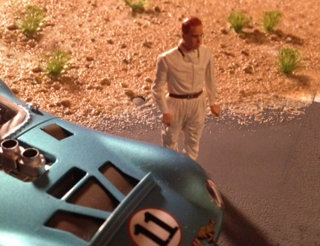

Dans son élément…
