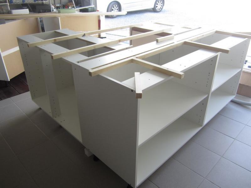

Date du message : mercredi 15 avril 2015 à 19h11
Aller ... Hop ... C'est parti !
Pour l'instant, je me la joue "cuisiniste" ... C'pas trop compliqué pour l'instant !
Reste à monter les caissons qui vont supporter la "jambe montante" du L .
( J'espère juste que les portes ne frotteront pas aux tasseaux ... )
Je pense poser une partie du plateau ( MDF 10 mm ... ) la semaine prochaine, et peut être commencer à y assembler sa partie de piste !
Ca passe pas ... Ca passe paaaas ... C'est passé !
Message modifié le mercredi 15 avril 2015 à 19h23 par NNKClinton

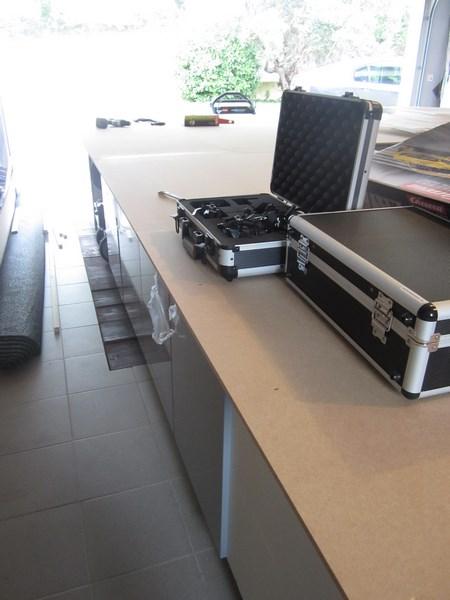

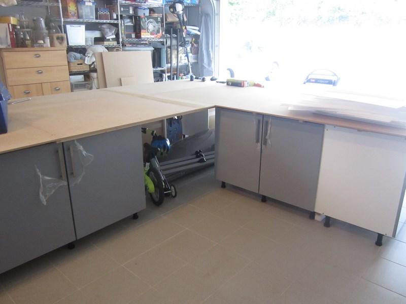

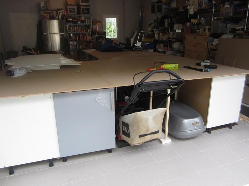

Date du message : dimanche 3 mai 2015 à 14h42
Bon ... Ben ... Plateau terminé !
Petits espaces réservés pour divers usages ( Rangement coffre de toit et tondeuse ... ).
Rangement du "gros cube" de mon fils ...
Rien de compliqué à assembler ( Sinon, j'aurai pas pu ... ) ... Budget de 950 € pour l'ensemble ( En linéaire : 8m de caissons + 5 Plaques MDF 10 mm + Visserie + 9 Tasseaux 30*30*270 ... ).
Certes plus cher qu'un supportage sur tréteaux : Mais sans commun rapport d'utilité !
Je découperai sans doute les angles en arrondi, et vais me mettre en quête d'une "zolie bordure" ( Qui devra masquer la tranche et les étais sous le plateau ... )
Pour les trous ... J'aviserai ... Car comme j'ai bien étayé : Je peux monter dessus sans aucun problème !
Un p'tit coup de peinture grise sur les côtés non habillés, et ca aura l'air nickel !
Maintenant, je vais passer au montage de la piste ( Bien que j'hésite encore à partir sur mon dernier tracé tout en lacet, ou retravailler un peu l'ensemble pour me ménager une belle ligne droite supplémentaire ... ).
J'hésite également à me lancer dès à présent dans la peinture de la piste, ou attendre cet hivers ...
Message modifié le dimanche 3 mai 2015 à 16h57 par NNKClinton

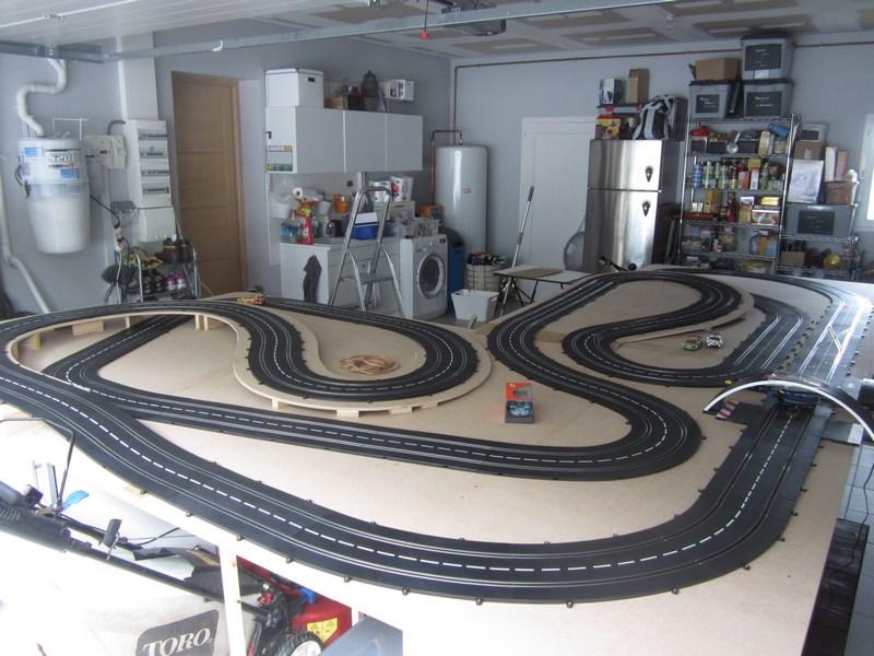

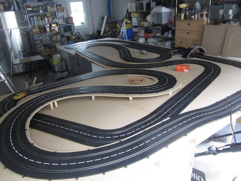

Date du message : lundi 15 juin 2015 à 19h56
Ca boucle impeccable ... Yesssss !
Aller ... P'tites photos "pour l'histoire" ( la mienne en tout cas ... ) !
Tout est hyper solidaire du plateau ( Ca m'a d'ailleurs coûté un rein en p'tits bitonios CARRERA , et j'ai pas encore tout fixé ... ). Les plans et doubles plans sont solidement fixés entre eux aussi !
Une réalim tous les 4m ( Largement suffisant pour mon usage ... ).
Me reste encore à réaliser :
- Quelques ajustements et finition des plans inclinés à peaufiner .
- Installer la Pitlane qui devrait arriver sous peu .
- Fabriquer mes élargisseurs de piste ( DEPRON ) .
- Peinture des élargisseurs en noir, ou en gris, en peignant aussi la piste ( J'hésite ... )
- Bordurage du plateau ... Là je sèche ( En l'état les voitures font de sacré vols planés ... ) !
- Création de murs en béton vieilli pour habiller les surrélévations .
- Découpe des plaques de gazon pour égayer l'ensemble .
Du taf encore ...
L'essentiel étant aussi que ca ait bouclé sans difficulté ... Il m'a juste fallu découper un rail droit pour être pile raccord, sans être obligé de donner du jeu entre les plaques !
Par contre CARRERA ou pas ... Le "made in China" c'est pas Glop je trouve ( J'y reviendrai plus tard ... ).
Message modifié le lundi 15 juin 2015 à 20h01 par NNKClinton
NNKClinton
Date du message : lundi 22 juin 2015 à 10h51
akro_max a écrit :
Super Tracé !
Mouai ... J'suis pas mécontent pour l'instant ...
Faudra quand même voir la "roulabilité" définitive avec les élargissements de piste et le pourtour du plateau ...
Paske là ... A part rouler à vitesse très raisonnable : C'est l'envol assuré à chaque extrémités du plateau !
