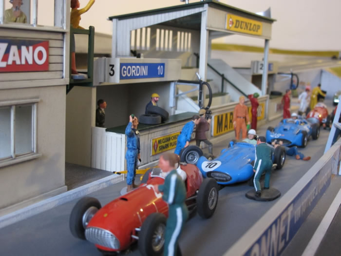

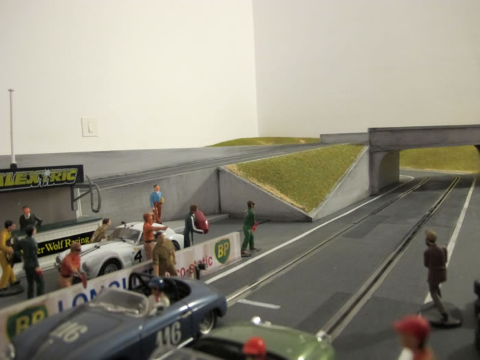

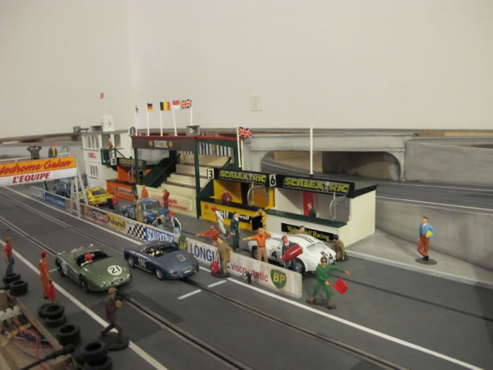

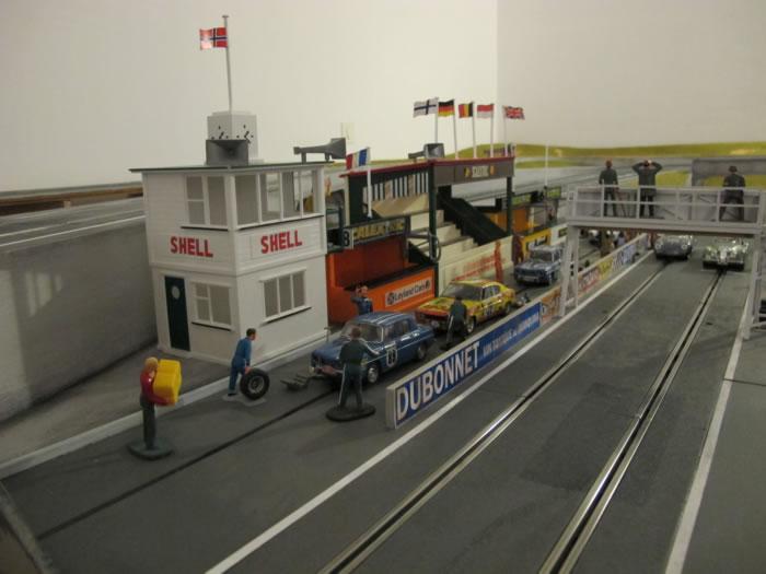

par rapport au reste du circuit, qui est magnifique, je trouve que les batiments scalextric manquent de. Manquent de quoi? je sais pas. Ca va pas.
Regarde du côté de MF Motorsports, il y a pas mal de choix: c'est à monter, mais ca n’est pas un problème pour toi je pense
Bon, après, des goûts et des couleurs....
Message modifié le mardi 16 décembre 2014 à 19h34 par gilou-971
Date du message : mardi 16 décembre 2014 à 19h52
gilou-971 a écrit :peut etre de réalisme par rapport au decor qui fait très naturel . les batiments font un peu "jouet" a coté .
a mon humble avis
Gelan
C'est vrai, on dirait des jouets... mais ils me font penser à mon enfance... des madeleines en quelque sorte.
Messages : 10.423
Date du message : mardi 16 décembre 2014 à 20h37
ben oui mais t'as vu ton circuit? enfin je sais pas y a un décalage...
MF Motorsports je te dis
fretz
Date du message : mardi 16 décembre 2014 à 21h12
Beau travail !
Pour les bâtiments, effectivement une peinture et une patine amélioreraient beaucoup leur intégration dans le décor.
Rajouter des détails également, par exemple décorer l'intérieur de la tour de contrôle.
Mais tout ça ça demande du temps également c'est clair... ![]()

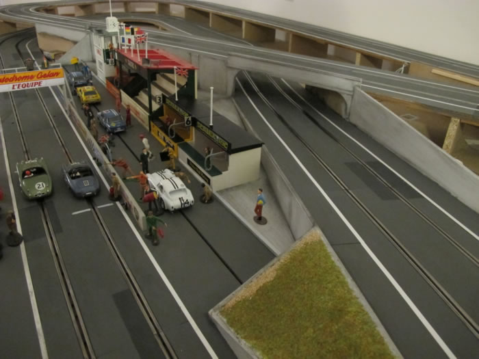

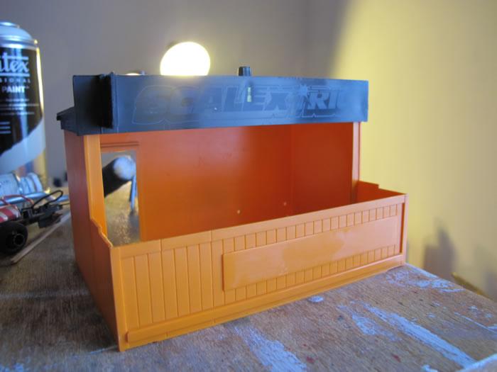

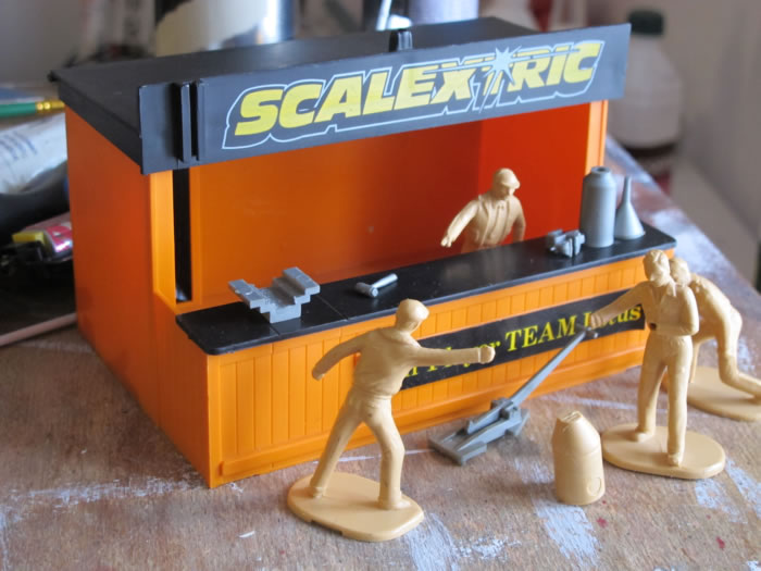

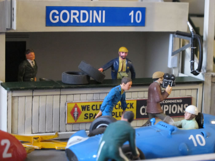

Bon... je bricole en ce moment mes stands, tribunes etc... Comme je le disais, j'aime bien les bâtiments Scalextric, je leur trouve du charme et je ne les juge pas si mal fait que ça. De plus, on peut en trouver sur E-bay.uk pour des sommes raisonnables avec leurs accessoires et même la boite.
Comme il me reste encore un stand à repeindre, je vous propose de vous montrer comment je les "transforme" avec des moyens très simples et sans se prendre la tête - une sorte de tutoriel
Le stand de départ avec tous ses accessoires : personnages, cric, marteau, étau, bidon et entonnoir - sans doute pour l'huile.
Repeint et patiné...
C'est pas fini, il reste des vitrages - tour et tribune - et les mats avec les drapeaux. L'ensemble me convient, je le trouve assez convaincants.
Le matériel pour la rénovation des bâtiments est très limité.
De l'alcool à brûler, une bombe acrylique blanc "parchemin", noir, vert, un petit bout de papier de verre 1000 et un petit pot Citadel métal.
Un tube de peinture à l'huile noir de mars, de l’essence de térébenthine, de l'essence F, deux trois pinceaux et des bouts chiffons...
voila voila... la suite au plus vite

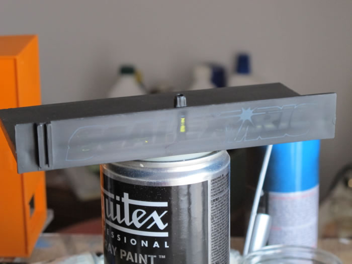

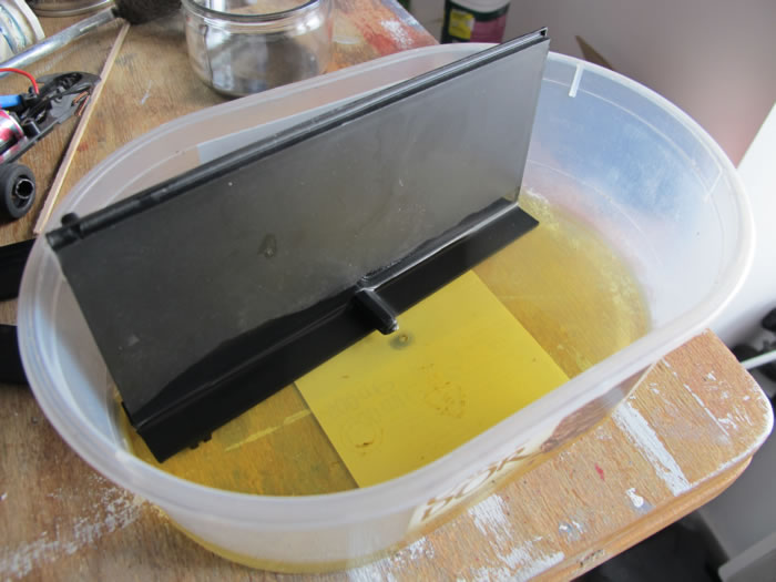

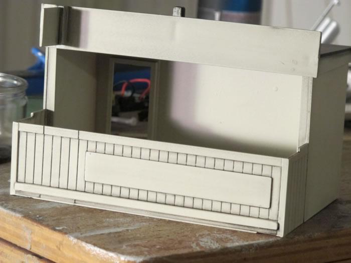

Pour préparer le stand j'ai fait tremper la partie sérigraphiée dans de l'alcool à brûler une après midi.
La peinture est partie sans problème en frottant avec un chiffon.
Et hop...
J'ai retiré les étiquettes en papier et nettoyé la colle avec de l'essence F.

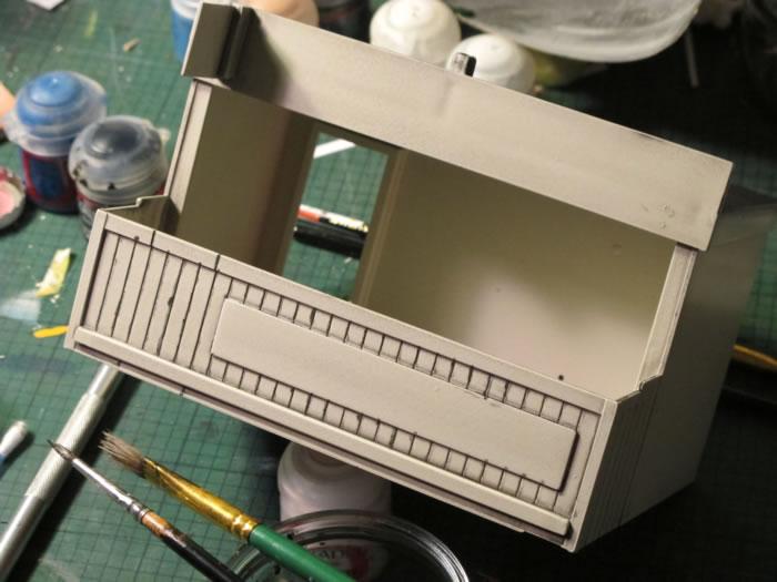

J'ai tout dégraissé à l'essence F...

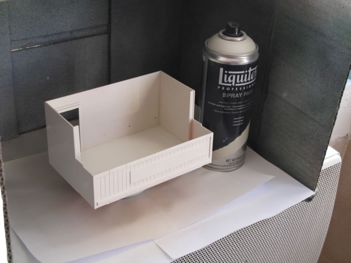

Et puis un coup de bombe pour la première couche de blanc.
J'attends une petite heure pour une deuxième couche...

génial , tu les as rendu vraiment réalistes tes stands rien a voir avec l'aspect jouet d'avant !!

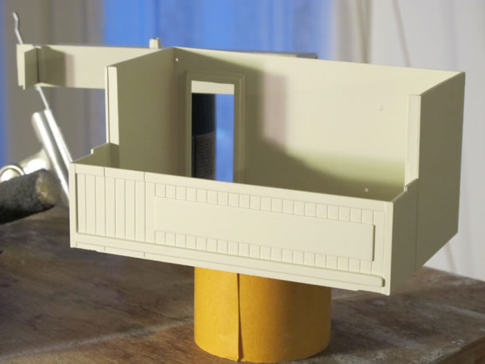

Deuxième couche.La peinture en bombe Liquitex est très facile à poser et d'un bel aspect mat. Idéal pour ce genre d'utilisation. Là, je vais laisser sécher au moins 48 heures. En attendant, je vais préparer la banque, la porte, et le coffre qui va derrière, tout ça sera peint en vert. Voila, voila...
Beau travail gelan!!!
pour les bombes liquitex qui offrent une palette intéressantes et sont très faciles à utiliser.

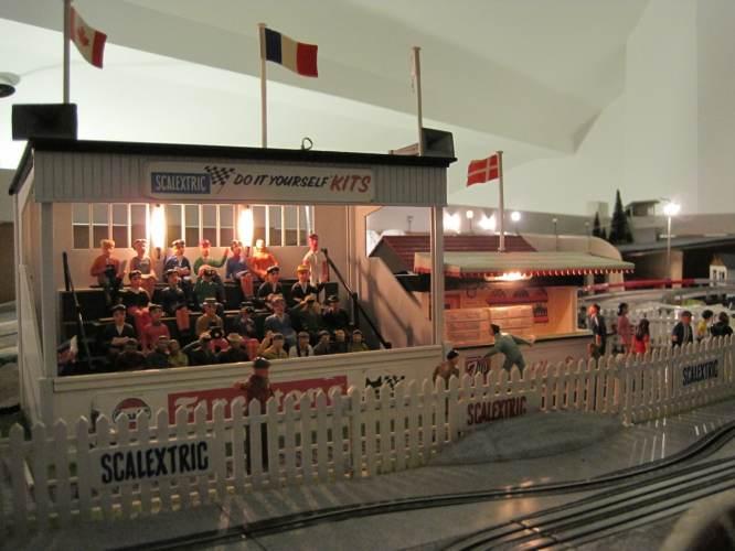

Je ne suis pas tout à fait d'accord sur l'aspect jouet. C'est le cas des versions rééditées dans les années 80 en jaune, tel celui présenté par Gelan, mais pas vraiment le cas des versions originales (blanches, et noires ou marrons) des années 60. Après, bien entendu, ces bâtiments n'avaient pas de patine. Personnellement, j'ai choisi de les laisser sans patine pour les garder plus proches des versions des premiers catalogues, mais c'est un choix de collectionneur. Pour autant, ils s’intègrent bien au décor.
Bon OK, j'y ai quand même rajouté l'éclairage...
En tout cas, bravo Gelan, ils sont très réussis.

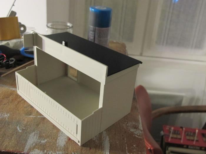

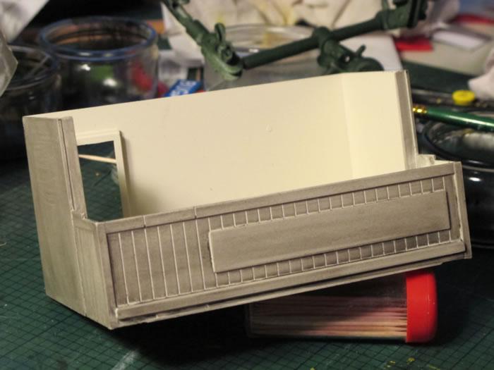

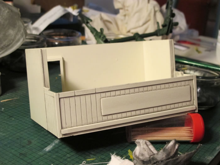

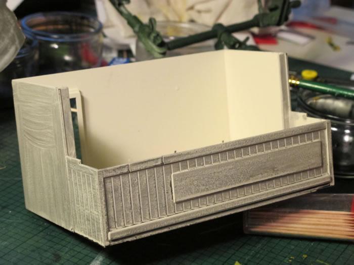

Bien, avec la patine

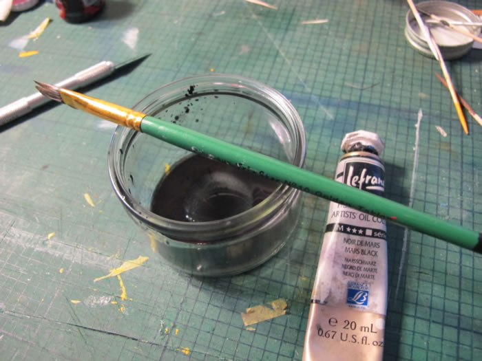

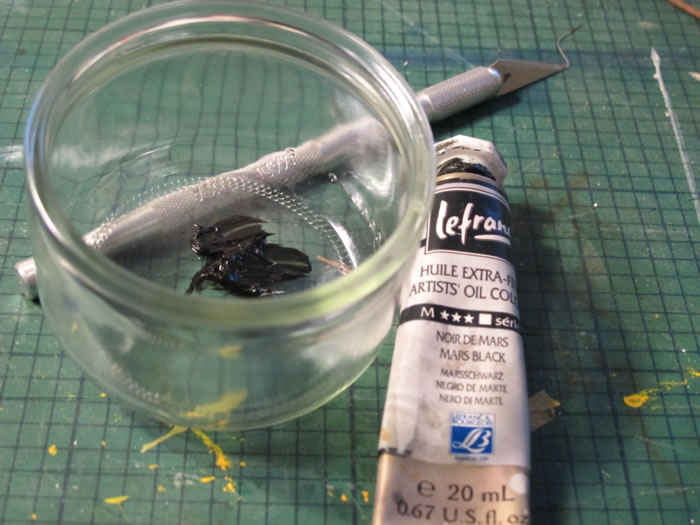

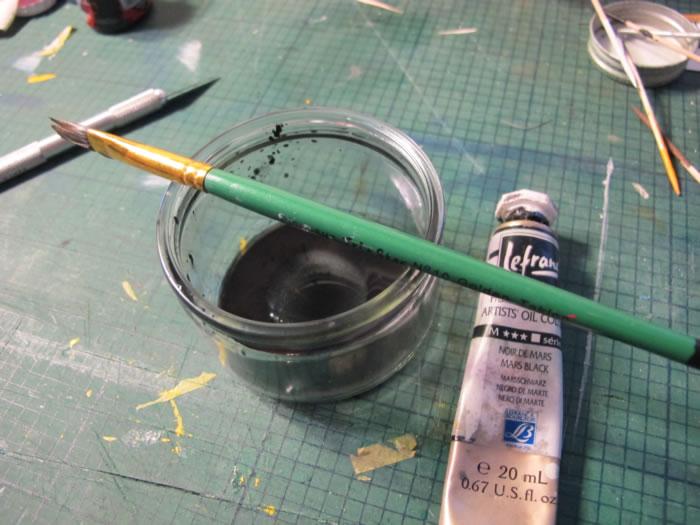

on rentre dans le vif du sujet... Entendons nous bien, c'est comme ça que je fais, ça veut pas dire que c'est La façon, mais moi ça me convient. Donc, la base, c'est de la peinture à l'huile et de la térébenthine.
Une noisette de noir...
diluée avec de l'essence de térébenthine. Liquide mais foncé, le mélange
Un coup de pinceau partout, pas besoin d'être soigneux. Laisser l'essence s'évaporer - 10 minutes... ou 15.
Un coup de chiffon sec - Vieux drap découpé - pour bien unifier la couche de noir et trouver le "grain" voulu...
et puis un coup de chiffon très légèrement imbibé d'essence - Très légèrement imbibé !
Première étape finie. Pas mal !

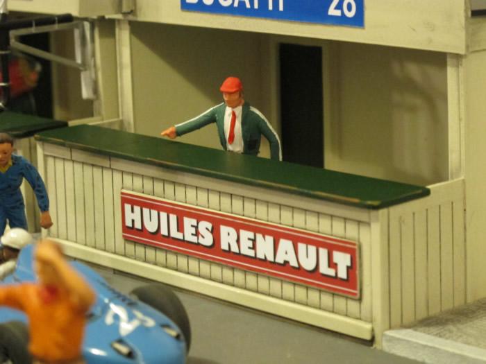

Ensuite on va insister un peu entre les planches de la banque.
Avec un pinceau pointu mais pas trop fin - il faut qu'il contienne du jus - il suffit de remplir l'espace entre les planches.
On laisse 10 ou 15 minutes...
Dernier coup de chiffon très, très, très, légèrement humidifié avec de l'essence de térébenthine.
Et pi voila !

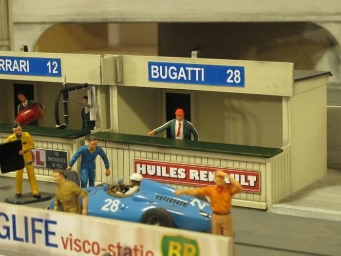

Reste le plateau de la banque, la gouttière, les pulicités...
Message modifié le mardi 10 mars 2015 à 20h12 par Gelan

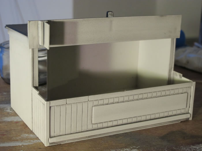

Gelan
Date du message : mercredi 11 mars 2015 à 19h54
Bon... ce soir pas trop de courage
Je me force un peu... juste les calicots.
La pub est reconstituée par mes soins
, imprimée sur du papier photo et passée au vernis pour tableaux - vernis mat pour acrylique.
La banque qui avait été bombée hier a reçu quelques coups de peinture sur les arrêtes et pour l'ouverture.
Citadel - 2 bruns différents et jus à l'huile.
Message modifié le jeudi 12 mars 2015 à 11h01 par Gelan
