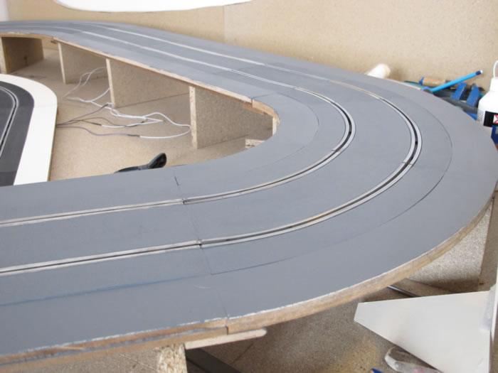

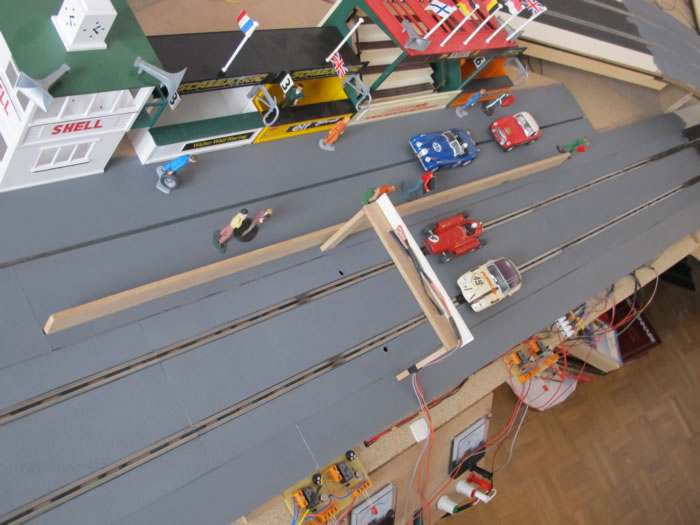

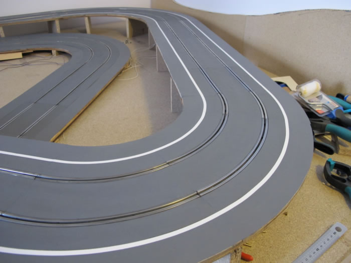

Ma piste prend des couleurs. Après quelques questionnements et hésitations à propos du temps à passer, du masquage etc, j'en suis arriver à me dire pourquoi pas, mais sans masquage, pas de scotch etc.
Donc, achat d'un pot de peinture - Dulux Valentine, crème de couleur
-Anthracite. Dans le magasin ce gris était moins bleu, c'est pas très grave.
Je peins à la brosse et à mains levée, ça va très bien. C'est même assez rapide !
Au début j'étais pas très persuadé, mais là je trouve ça plus chouette. Les rails métalliques sont plus discrets l'aspect très mat est plus réaliste.
Le grip n'est pas moins bon, peut être même meilleur.

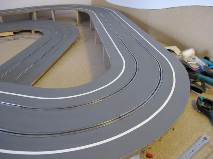

Reste à tracé une bande blanche entre les bordures et la piste - un peut cache misère pour masquer les ondulations de ces vieilles Scalextric Classic. Je me demande si un filet autocollant ne ferait pas l'affaire, parce qu'au pinceau, c'est une autre paire de manches.

Moi j'ai trouvé en magasin de loisirs créatifs un stylo feutre UNI Chalk blanc en 1.8-2.5mm et c'est super. J'utilise des rails pour règle (en particulier dans les courbes). Ça prend tout de suite, ça ne coule pas et c'est bien blanc.
Du reste vous pouvez voir le résultat sur mes rails scalex peints à la bombe sur mon circuit.
ca avance bien dis donc!
J'ai renoncé au filet autocollant parce que .... ca se décolle! En revanche il faut masquer à droite et à gauche si on veut un truc régulier et ca c'est coton (et long! et ca demande des dizaines de mètres de scotch adhésif), surtout dans les virages. Et puis il faut immanquablement reprendre à la fin les coulures avec le gris de la piste. Enfin je dis ca mais toi tu es plus doué que moi, t'auras surement pas de coulure.

Bonjour, pour ma piste j'ai utilisé du filet autocollant de chez feu-v... et je dois dire que pour le moment c'est parfait. La piste est placé dans une vielle véranda des années 90 donc pas de chauffage et surtout des température très hautes l'été. Maintenant cela ne fais que 3 semaines qu'il est posé, pour le mise en oeuvre c'est ultra rapide et le coût est très faible (moins de 3€ les 10m ).

Le filet adhésif, c'est parfait sur une piste bois (et je parle en connaissance de cause, avec ma piste qui passe de +45 l'été à -15 l'hiver, sans aucun décollage intempestif depuis deux ans), mais sur le granité du plastique Classic, ça ne tiendra pas. Pire, tu risque de décoller ta belle peinture grise... Idem si tu masques... J'opterais pour le feutre, comme suggéré plus haut...

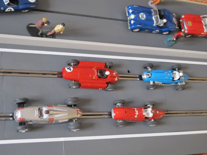

Ce soir je fais un essai avec du filet adhésif de 5mm pour carrosserie acheté chez Norauto.
4.99 € le rouleau de 10 mètres... Un peu cher !
C'est un peu clinquant, mais je vais essayer d'y remédier avec une "patine".
Je laisse coller... et puis je vais passer un vernis acrylique mat avec un jus gris - léger le jus. A voir...

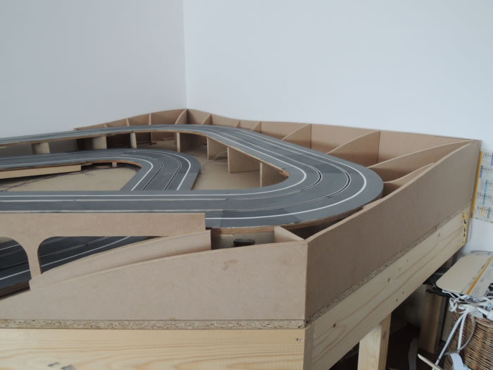

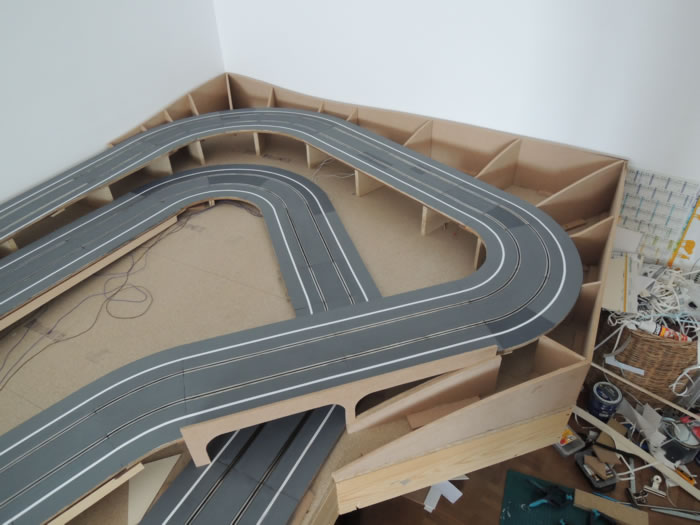

Des nouvelles... j'y bosse tous les jours un peu, mais j'avance pas...
J'ai attaqué le décor, sérieusement...
Je vais poser un grillage fin dessus et puis des bandes de plâtre... Quand on voit des beaux circuits avec un décor super et tout qui va bien, ouf, on imagine pas le boulot de "ouf" que c'est... et en plus c'est pas sur d'y arriver !

Moi je suis très impressionné par la propreté de la piste en général, des bordures, des lignes blanches et des simulations de raccords d'asphalte... C'est du très beau boulot...
Alors si tu travailles là-dessus avec du plâtre, soit hyper rigoureux avec la protection, car ce serait vraiment dommage de tout cochonner!
Date du message : lundi 28 juillet 2014 à 16h17
magnifique toute cette menuiserie rien que pour le support
attention au plâtre la moindre goutte sur ton rail et c'est une tache qui ne part plus a moins de repeindre !

PS : Je suis un peu surpris par ton pilier de pont mordant sur la piste, chez moi, c'est logique car j'ai tellement voulu optimiser l'espace que cela finit comme ça à un ou deux endroits, mais il me semblait que tu avais la place de ne pas en arriver là...
