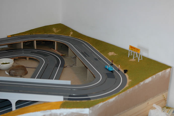

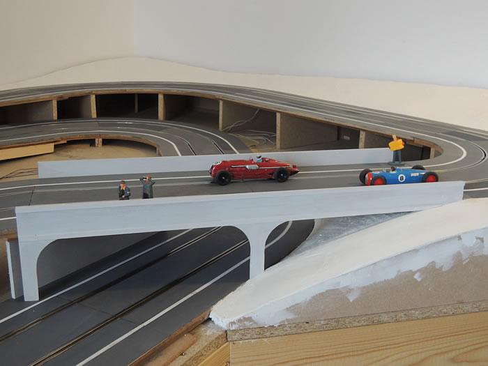

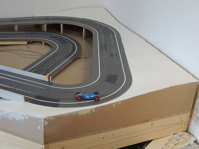

Pour continuer... Bon, j'avance très lentement.
Le relief sur le coté est presque terminé, il reste quelques finition. Ça semble assez rigide avec deux couches de bandes plâtrées et une couche d'enduite de bouchage.
J'ai rectifié le pilier gauche du pont pour qu'il ne morde pas trop sur la piste - suite à une judicieuse réflexion.
J'avance également sur le reste...
Je pense, passer un jus de couleur terre puis coller un flocage un peu jaune brun sur le bord de la piste, pour le reste, vert.
En fait je n'ai jamais fait ce genre de chose, donc, si vous avez des conseils pertinents pour réaliser une jolie prairie...

C'est super-propre, bravo! (Mais je me répète...)
simamine
Messages : 2.883
Piste : les autos de rallye
Date du message : lundi 11 août 2014 à 18h42
Pour paraphraser fastwagon, toujours aussi propre!! Bravo!!!
Pour ta déco " terre", sur les conseils glanés ici même, un jus ne suffit pas.
Sur ma piste, j'avais passe un noir mat, puis une terre mate, j'avais opté pour de l'ocre qui convenait avec ma deco, tu peux trouver des terres de sienne plus claire.
Cette double couche de peinture donne de la profondeur à ton habillage ultérieur.
Par la suite, j'ai encollé de la terre brune ( chez toi de la terre d'en face de chez toi) avec de la colle à bois et terre saupoudrée. Un coup de laque à cheveux, puis flocage.
Et pour le flocage tu y vas à ton goût, si tu préfère un Green de golf, une prairie, créer des traces de passage, donc sans flocage.
Laisse parler l'artiste qui dort en toi!
Belle avancée et beau projet, encore une fois!

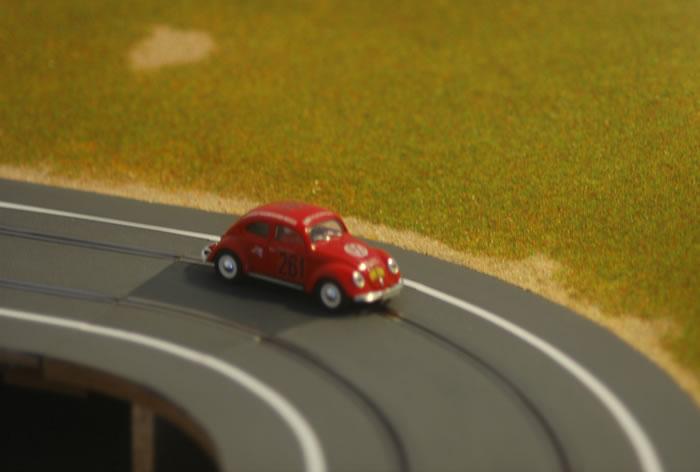

Gelan

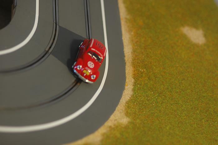

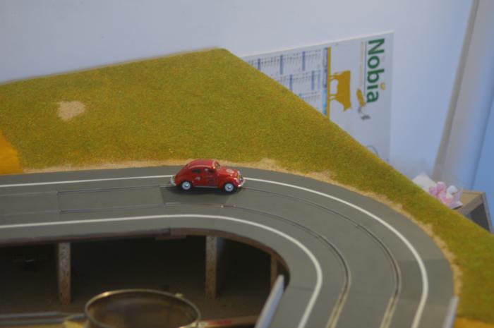

Date du message : jeudi 14 août 2014 à 19h48
Début de végétalisation...
J'ai passé une couche d’acrylique ocre jaune.
J'ai acheté du flocage Busch - deux références une vert clair et une foncé...
J'ai utilisé la sciure qui ce trouvait dans le sac de ma scie circulaire.
Voilà... de la colle à bois prise normal.
Pour être honnète, je découvre, alors je vais pas vous faire un tuto.
Je suis assez comptent de moi
c'est déja pas mal !
Message modifié le jeudi 2 octobre 2014 à 19h45 par Gelan
Date du message : jeudi 14 août 2014 à 20h09
c'est chouette ,tu vois c'est pas si difficile!
Message modifié le jeudi 14 août 2014 à 20h13 par Gelan
Date du message : jeudi 14 août 2014 à 21h06
Tu fais un boulot superbe, bravo!
Arrrrgh
Teubar39
Messages : 2.789
Piste : bois
Nombres de voitures : 100
Date du message : vendredi 15 août 2014 à 21h05
outch !
je viens de me taper tout le post, plutôt sympa !
la réalisation est superbe, j'adore, tu as bien fait de peindre ta piste !
le flocage rend super ... et les bandes blanches aussi ! cool, je vais surement faire pareil !
j'aime beaucoup aussi les rustines sur la piste ... ça rend super !

Très belle végétalisation!
Un Green a l'anglaise!

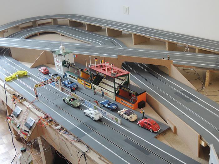

Gelan a écrit :
Bon voila ou j'en suis pour accueillir la proxy.
et hop, amuse-toi bien avec nos bolides !
Message modifié le dimanche 17 août 2014 à 13h51 par Gelan
spawn1972
Date du message : dimanche 17 août 2014 à 14h14
super un très beau travail
comment as tu fixé ton raille sur le plateau
salutations
