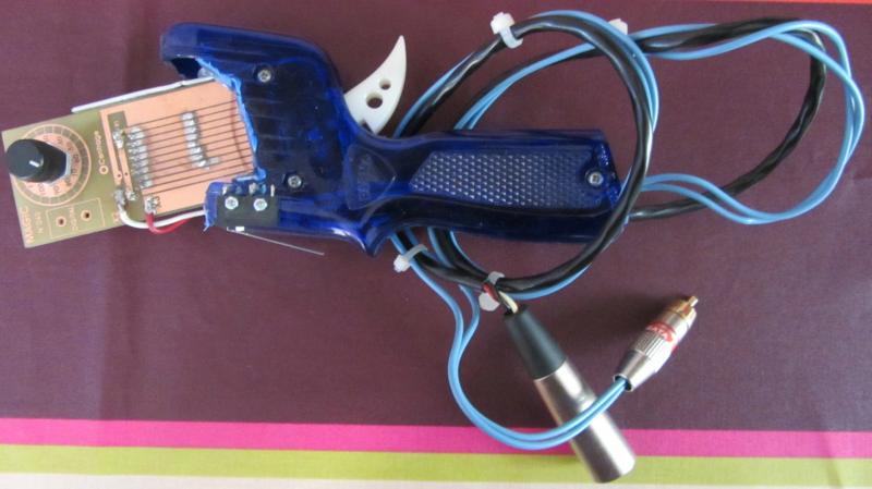

BQT
Date du message : lundi 12 novembre 2012 à 22h36
sinon j'ai cela
la chicane mobile

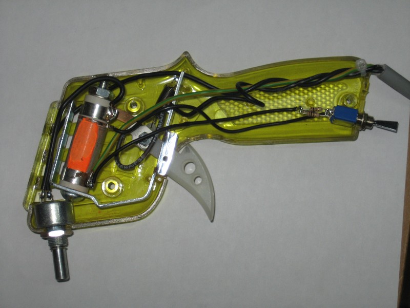

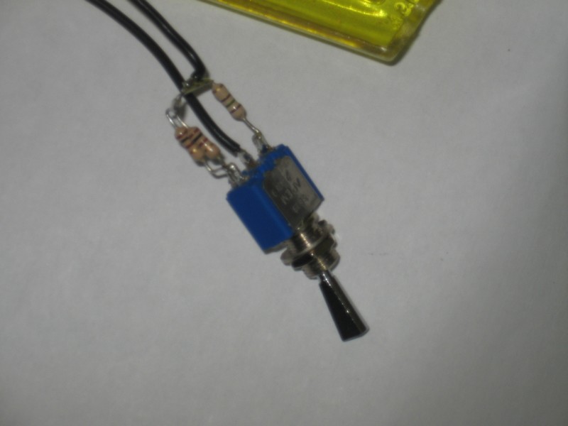

LanciaB
Date du message : mardi 13 novembre 2012 à 16h14
Voilà :
Pour le wattage des résistances, l'ex-expert de MiniEnd, "Psy", expliquait que des résistances de même 1/2 watt suffisaient, très peu de courant passant dans une résistance en parallèle.
C'est vrai qu'elles ne sont jamais chaudes.
N'hésite pas si tu veux plus d'infos.

Merci pour la rapidité de ta réponse et surtout pour les photos.
Si j'ai bien observé, les deux résistances repartent sur le même fil en direction de la résistance bobinée de la poignée. J'ai tout bon là ?????
Sinon, j'ai acheté ce matin deux résistances : 1 de 47 et 1 de 150 ohms (en 4 WATTS)
Je les ai montées sur mon interrupteur 3 positions puis essai.
Au bout de quelques secondes, elle étaient bouillantes...
(Rail d'alimentation + transfo Scalextric/Poignée 45 ohms MRRC)

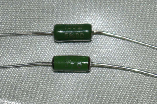

PINUEXPRESS
Date du message : mardi 13 novembre 2012 à 16h59
LanciaB a écrit :
Voilà :
Voici les résistances que j'ai essayées :
Je vais mettre des photos de mon montage. J'ai du merdouiller quelque-part dans mes branchements...
