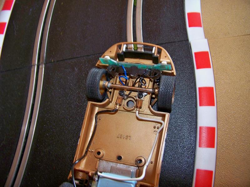

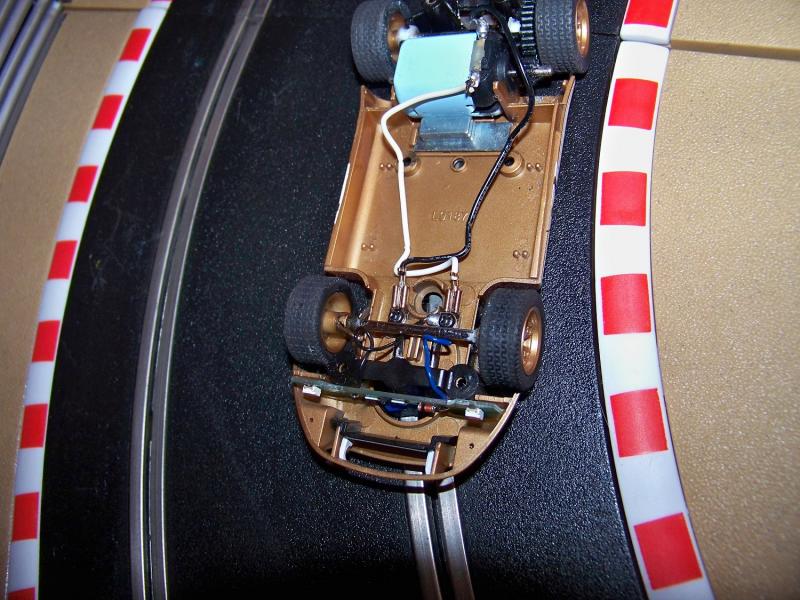

ça tourne toujours dans le mauvais sens en croisant je comprends pas

Tu as déjà essayer avec une autre voiture pour voir si elle tourne dans le bon sens
Carrera = le coté obscure
DrAdonf
Date du message : dimanche 27 octobre 2013 à 14h04
Slotracer43 a écrit :Tu as déjà essayer avec une autre voiture pour voir si elle tourne dans le bon sens
Heuuu, sur tes photos, les fils sont toujours du même côté, ils ne sont pas croisés... :)
Il me semble que tu n'as croisé que les fils de l'éclairage !
Il faut défaire les prises des fils blanc et marron et les inverser... Ça ira mieux...

Je confirme, il faut que tu inverses le noir et le blanc, j'avais pas fait gaffe que tu avais changer ceux des lumières

DrAdonf a écrit :Slotracer43 a écrit : Je confirme, il faut que tu inverses le noir et le blanc, j'avais pas fait gaffe que tu avais changer ceux des lumières
Oui pardon, noir et blanc...
Alors, ça roule à l'envers ?

Bon j'ai réussi à faire ce que vous m'avez dit de faire merci à tous
volià j'ai plus qu'à graisser un peu et remonter la voiture

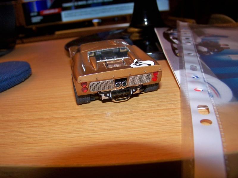

voilà la titine est enfin prête avec son nouveau moteur pour mettre une taule au papa
on y voit que du feu et en plus mon père n'est pas bricoleur cette fois ci c'est moi qui vais lui mettre 15 tours dans la vue lol

manuvak47 a écrit :voilà la titine est enfin prête avec son nouveau moteur pour mettre une taule au papa
Il est encore plus bidon que moi en bricolage c'est tout juste si il sait fixer une tringle à rideau
Je persiste à dire que ce n'est pas l'empilage d'aimants
qui va t'empêcher de te prendre
15 sorties de route brutales au lieu de 15 tours d'avance...
... surtout avec les pneus d'origine qui ne valent pas grand chose avec le surcroit de puissance.

ok comment je fais pour l’enlever je le de-clipse ? Mon père rentre aujourd’hui d'un voyage au canada , il faut que j'en profite pour l’écraser en tous cas merci de tes conseils viraufrin c'est gentil

Oui, tu d'éclipse l'aimant. Il suffit juste d’appuyer sur le châssis pour le faire d'éclipser. J'AI DIT TOUT DOUCEMENT

À mon humble avis, avec un moteur de la mort qui tue, des tonnes d'aimants, une transmission plastique et des pneus d'origine, tu n'es pas sur le bon chemin du tuning 1/32... Enfin, moi je dis ça, je dis rien...
Avec ce moteur, ta transmission plastique d'origine ne tiendra pas 15 tours (le pignon moteur va tourner sur son axe et ça faire zzzzzzzzzzzzzzzzz...). Et même si elle tenait, les pneus ne passeront pas la puissance. Et même s'ils la passaient, dès que tu auras dépassé la limite des aimants, tu vas te retrouver avec un Spoutnik couleur bronze qui va traverser la pièce...
En plus, ce n'est pas du tout réaliste pour l'époque de la voiture. Une F1 collée au sol, je dis pas, mais une voiture des sixties, ça n'a pas de sens. Tu as déjà vu comment les mecs ils se battaient avec le volant à l'époque?
Relax... Moteur d'origine, zéro aimant, transmission Slot-It, pneus uréthane rodés et tournés, graissage léger et équilibrage soigné, 10 volts sur ton alim... Et tu vas découvrir le plaisir de piloter en souplesse et en silence une belle voiture...

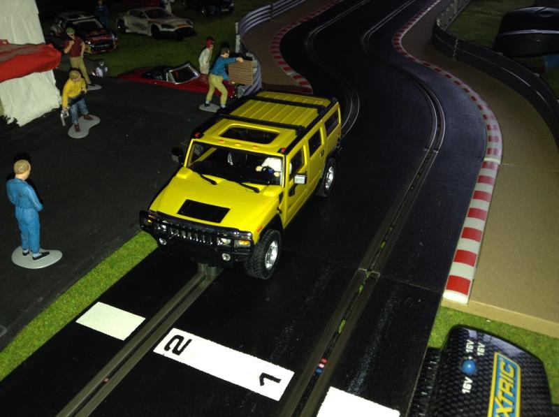

Bonjour a tous je viens de m'acheter hier un hummer h2 de marque ninco en fait à la base je voulais me prendre le hummer orange de gordon de scx mais mon détaillant n'en avait pas alors on dirait un peut le h2 des experts miami

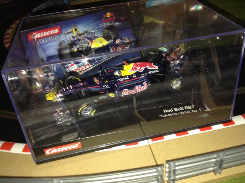

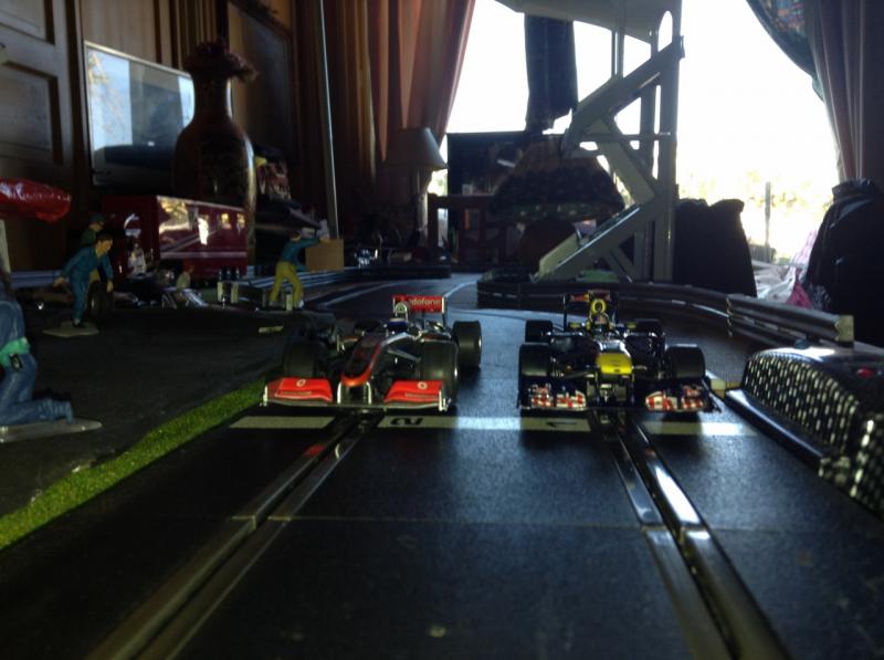

Bonjour à tous, voici ma deuxième voiture neuve de l'année 2014, la rb7 2010 ou 2011 parcque les gommes sont marqués Pirelli de Vettel elle ira bien avec ma mclaren 2010 de Button,
avec la mclaren.
