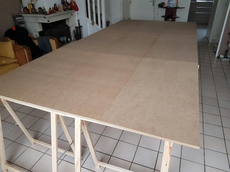

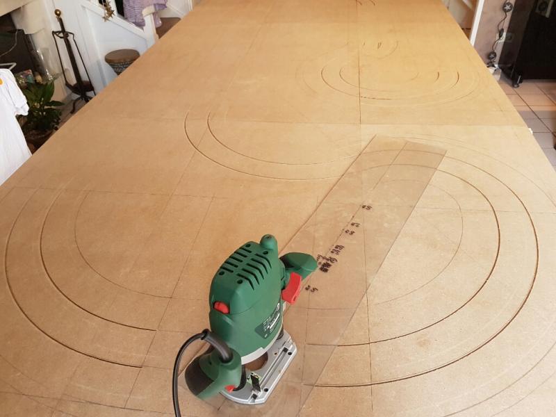

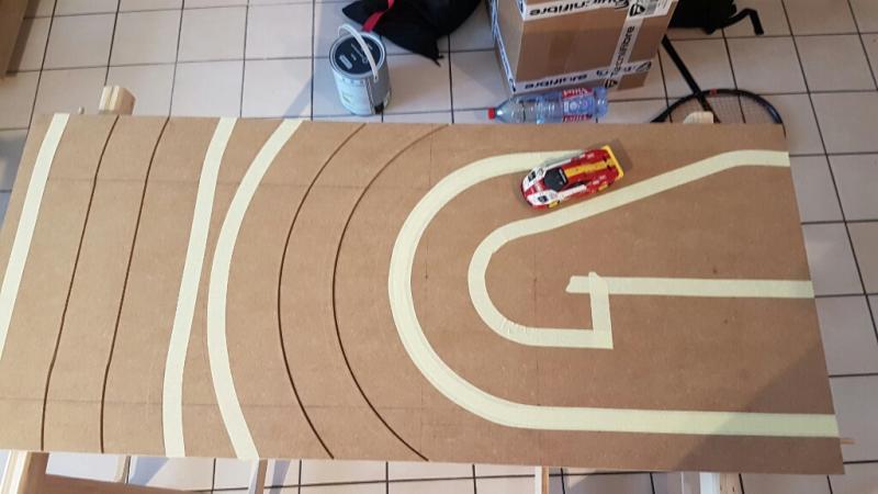

Depuis le debut de l'été je me suis lancé dans un projet d'une piste bois demontable et celui ci se concretise petit a petit.
Vu quil s'agit de ma première piste, j'ai fait quelques choses de relativement simple et sans pont pour moins compliquer la chose.
Je me suis en majeur partie inspire des articles de ce forum pour la construction de la piste.
Mon plateau est compose de 9 planches que j'assemble grace a des tourillons (systeme des meubles ikea). Cela me donne donc un plateau de 310cm×180cm.
J'ai deja tracé et defoncé toute la piste et j'en suis maintenant a la peinture.
Pour ceux qui hesitent a franchir le pas, je vous conseille vivement de vous lancer. J'ai 19 ans et aucun réel précédent dans le bricolage et j'ai pour le moment réalisé ma piste seul et le resultat n'est pas si mal, il faut juste accepter de prendre son temps.
Je vous montre maintenant mon avancé en photo.

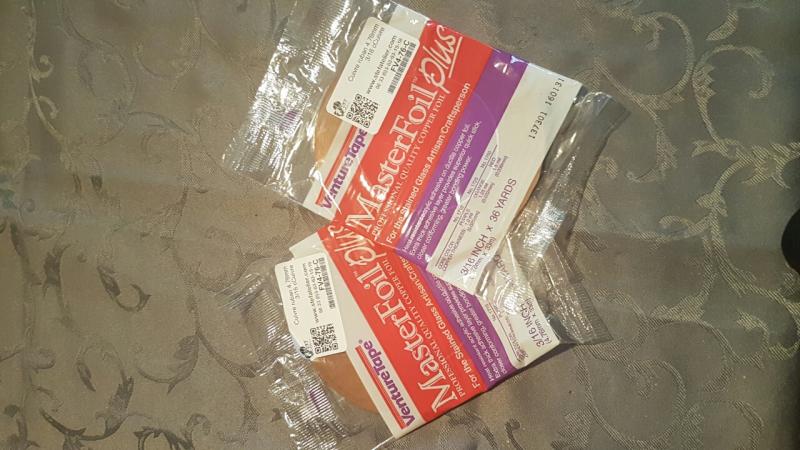

Merci pour les réponses, et je prends note de vos conseils pour le derouleur, en plus ca sera une galere en moins. Pour les racords, j'essayerai de faire en sorte que le cuivre soit en contact d'une planche a une autre mais pour etre sur d'avoir une bonne conductivite je pense relier chaque planche avec des fiches bananes ce qui permer une installation qui reste rapide.

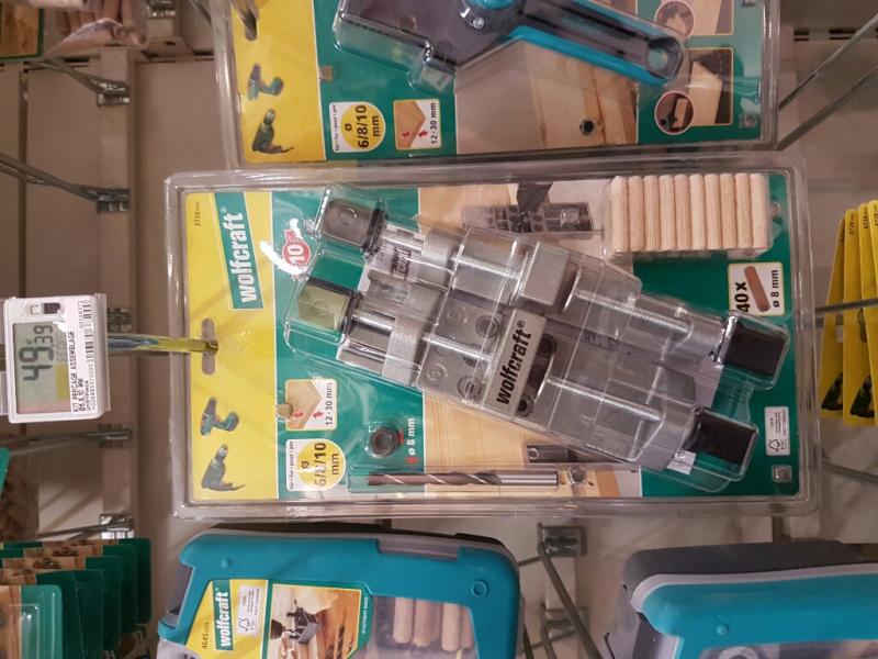

Pour ce qui est de l'assemblage des planches entres elles, je tient a preciser que j'ai utilisé un guide de percage et que je n'ai pas fait ca à main levée car c'est totalement impossible meme en étant ultra percis. J'ai payé ca une cinquantaine d'euros mais cela peut servir a d'autres choses et son utilisation est très simple.

c'est quoi un guide de perçage?

Date du message : vendredi 9 septembre 2016 à 01h20
a+ tata
[url=http://www.i-services.com/membres/forum/messages.php?uid=78493&sid=37815&idsujet=1498923&pgi=3#is_top]Mon circuit[/url]
Messages : 10.315
Date du message : vendredi 9 septembre 2016 à 01h21
merci ![]()

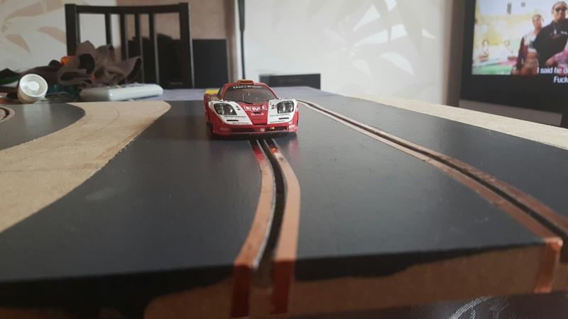

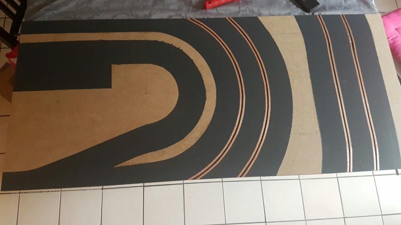

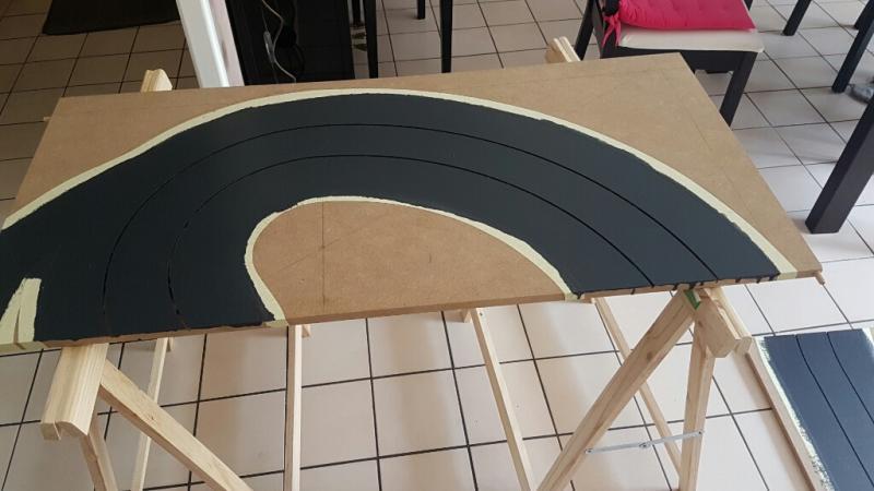

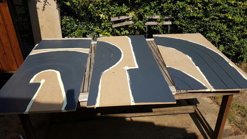

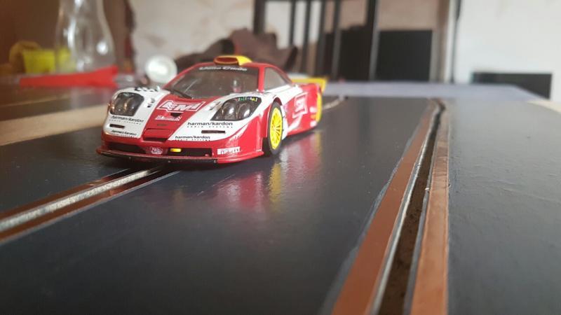

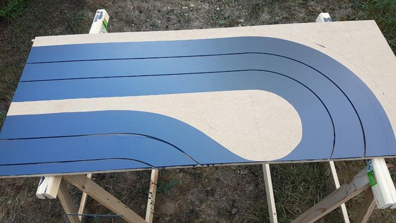

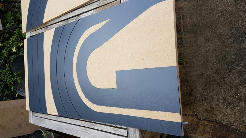

Je vous montre l'avancée
Et l'entrée des stands...
Je vais bientot recevoir mes rouleaux de cuivre mais je voulais avoir des retours en ce qui concerne la pose pour eviter de commettre certaines erreurs evitable, je vous en remercie d'avance.
J'ai aussi quelques questions:
1/ est ce que je dois poncer maintenant que j'ai finis la peinture?
2/ comment puis-je retirer la peinture pour gommer mes petits ratés?
3/ comment dois-je poncer la partie ou je vais coller le copper tape?
Merci et bonne soirée

1- non, pas besoin de poncer la peinture, sauf si tu pense avoir besoin, par la suite, de nettoyer ta piste avec certains produits !!! dans ce cas là, perso, j'ai fais ça : ponçage très léger après peinture et vernissage avec un vernis transparent satiné pour bois .

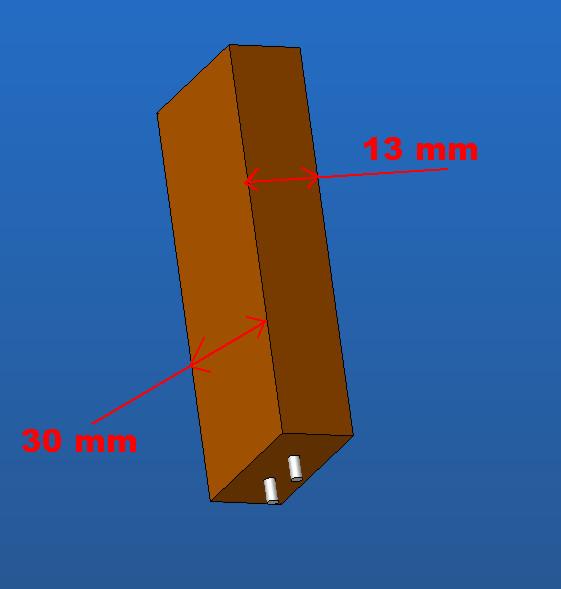

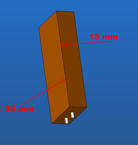

3- tu fais une cale en bois de la largeur total du cuivre, des 2 coté de la rainure, soit un bout de bois de = largeur du cuivre + largeur de la rainure + largeur du cuivre, en général, tu auras un bout de bois de 13 mm de large (2 fois 5 pour le cuivre + 3 pour la rainure) tu le fais de 3 cm de long par 7 cm de haut, tu plante 2 clous dont tu retire la tête ensuite, tes clous dépasse de 3 mm, tu n'a plus qu'a "planter" le papier de verre sur les clous et tu ponce avec les clous dans la rainure, ca te poncera 5 mm de chaque coté pour la pose du cuivre !

cette petite cale c'est le top, seule la cote de 13 mm est importante, en fonction, bien sur, de la largeur de ton cuivre, mais avec ce petit "outil", en 5 mn, j'ai poncé ma piste ...

J'ai commencé a poncer avec cette fameuse petite cale mais je voulais savoir 2 petites choses:
A quelle niveau dois je poncer (es ce que je dois poncer jusqu'au bois)?
A quoi cela sert il?
Je vous remercie

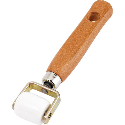

non non, tu ponce pas jusqu'au bois ! c'est juste pour rayer la peinture, le but étant que la colle du cuivre colle mieux, c'est tout !!! tu n'est même pas obliger de poncer, mais bon, c'est mieux de la faire, sinon, le cuivre pourrai se décoller ! n'oublie pas, quand tu pose le cuivre, de bien l'écraser au fur et a mesure avec un rouleau a écraser les joints de tapisserie !!!
c'est ça :
ça coute rien dans tous les magasins de bricolage ... cette étape est primordiale !
