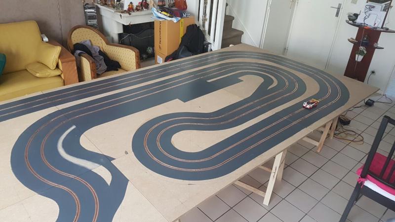

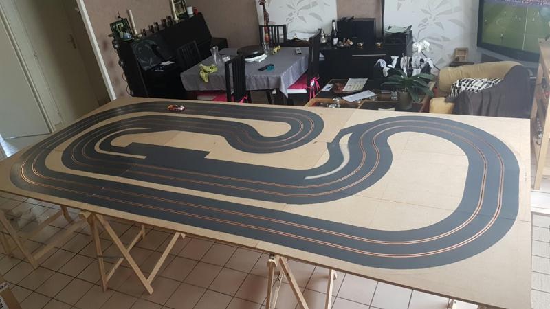

Non pas encore, il faut que je realise la jonction entre les planches pour la conductivité, je pense que je vais abandonné l'idée des fiches bananes parce que brancher 64 fiches bananes à chaque fois...
Je reflechis donc a un système plus simple

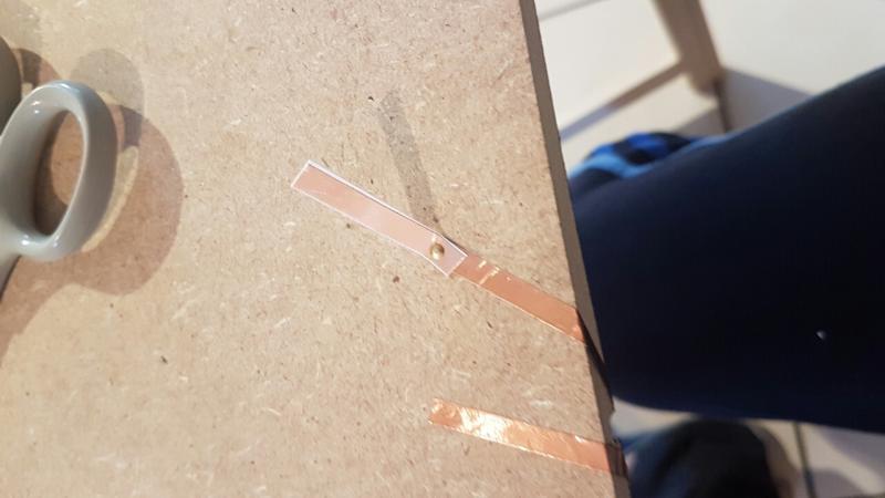

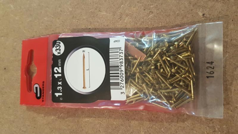

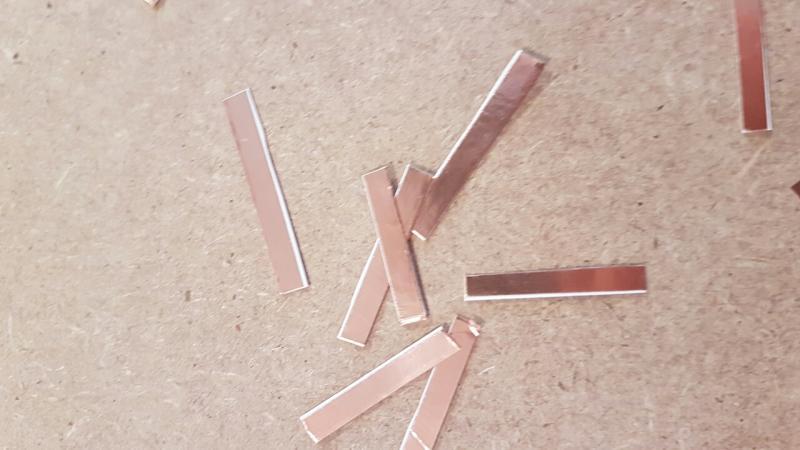

Ca y est, j'ai enfin trouver le moyen demontable pour alimenter mes planches !!!!
J'ai donc decider de faire un montage en parallèle.
J'ai d'abord coller le cuivre sur des petites bandes cartonnées:
J'ai ensuite acheté des petits clous :
Et j'ai donc clouté mes petites bandes sur le cuivre du circuit:
Il ne me reste plus qu'à attraper la petite bande de cuivre avec des pinces croco et à relier le tout a mon alim et le tour est jouer.
J'ai essayé avec 3 planches et ca marche nickel, j'attends juste de recevoir mes pinces croco pour pouvoir m'amuser avec mon circuit

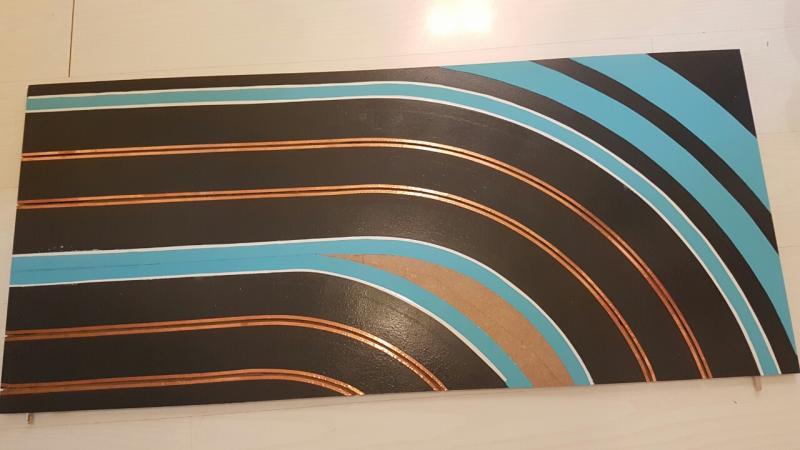

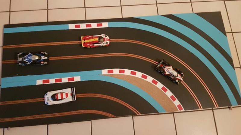

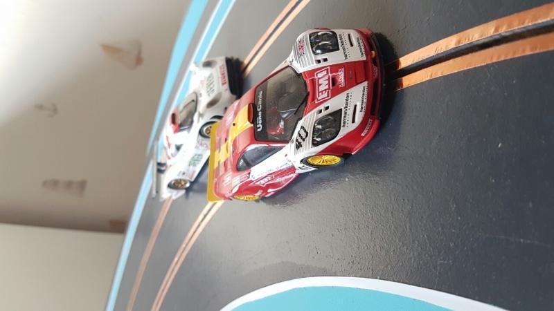

Coucou
En attendant mes pinces croco, je commence à m'avancer sur ma déco.
Je me suis inspiré du circuit yas marina d'abu dhabi.
Je vous montre ce que ca donne pour l'instant meme si il reste beaucoup de boulot comme les vibreurs, la rainure pour la barrière et toute les finitions.
Pour les bandes blanches, je les ai faites avec du scotch d'électricien mais je ne suis pas trop satisfait du resultat. Est-ce quelqu'un aurait une meilleure idée?
a+ tata

tata a écrit :
CoucouEn attendant mes pinces croco, Pour les bandes blanches, je les ai faites avec du scotch d'électricien mais je ne suis pas trop satisfait du resultat. Est-ce quelqu'un aurait une meilleure idée?
Dans les magasins auto ou rayon auto des grandes surfaces il y a des rouleaux pour faire des filets (tuning) il y a du blanc en général et la largeur va pas mal.
J'avais utilisé ça sur ma première piste.
Sur mes dioramas je prend des souris de correcteur ( genre typex) mais c'est fragile.
tata
Genre : Masculin Masculin Inscription : 15/06/2011
Messages : 158
Piste : audi
Nombres de voitures : 8 ans
Date du message : mardi 1 novembre 2016 à 20h45
Merci teubar mais je trouve que le résultat n'est pas très net...
Merci silver sloteur pour l'idée de la bande de tunning !!!
Pour le tipex en souris j'y est pensé et je suis en train de tester en recouvrant par du vernis pour voir si c'est plus solide
a+ tata

fastwagon
Date du message : mercredi 2 novembre 2016 à 02h36
Perso toutes les bandes blanches de ma piste sont faites en filet "tuning"... C'est hyper facile à poser et ça tient des années, malgré les grosses variations de température dans ma pièce (de moins 15 à plus 35).

Bon, j'ai écouté vos conseils et j'ai donc acheté du filet de tunning. Je l'ai testé et c'est vrai que ca a l'air pas mal, un peu difficile dans les courbes mais ca va
il faudra juste que je retourne au magasin parce que je me suis trompé de largeur
Mais il me reste quand même un peu de boulot avant... Aujourd'hui je me suis occupé de mes vibreurs donc je vous montrerais ca tout à l'heure si j'ai fini.
MERCI POUR VOTRE AIDE
a+ tata
[url=http://www.i-services.com/membres/forum/messages.php?uid=78493&sid=37815&idsujet=1498923&pgi=3#is_top]Mon circuit[/url]
tata
Messages : 158
Piste : audi
Date du message : mercredi 2 novembre 2016 à 15h05
Pour ce qui est du tipp-ex, le résultat est pas mal aussi et la largeur est bonne (5mm) mais il faut impérativement le recouvrir de vernis sans quoi il s'abime très facilement.
Je pense tout de meme que je vais rester sur le filet de tunning qui me paraît la meilleure solution
