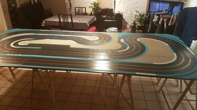

- Ma première piste bois (demontable)

ca rend super ! tu as masqué et peint ?? ...

Merci !!!
Oui c'est ca et pour les vibreurs le rouge est fait avec du scotch d'électricien

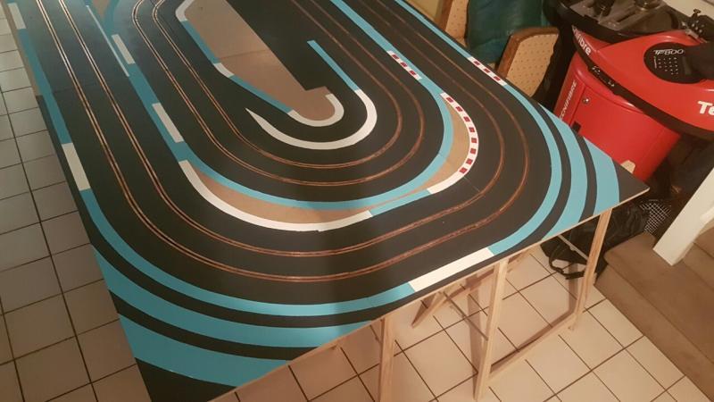

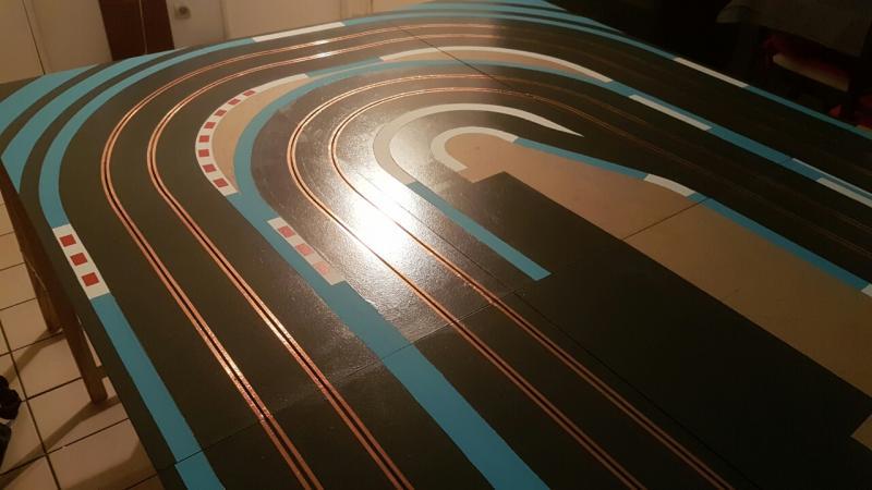

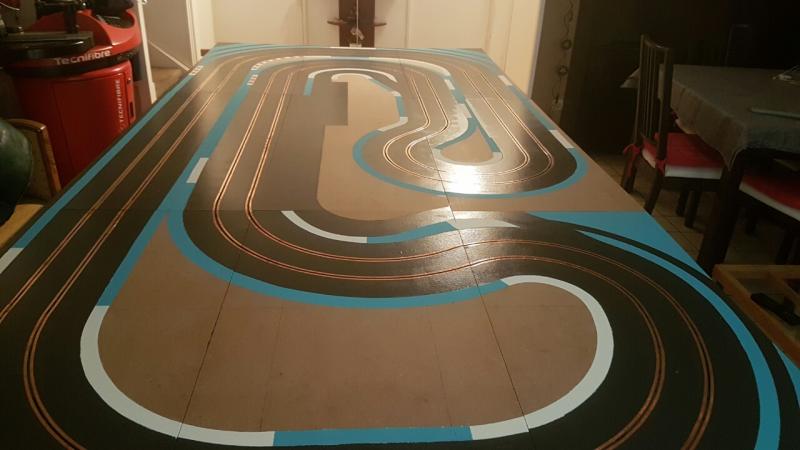

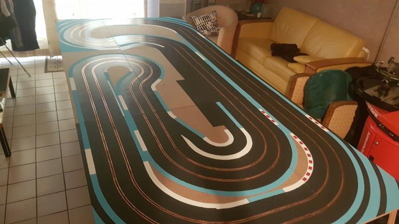

Voila le circuit est entièrement peint, il me reste plus qu'à faire quelques finition notamment au niveau de la voie de stand. Ensuite il faudra que je fasse des rainures afin d'installer mes barrière, puis je collerai mes bandes blanches ainsi que le scotch des vibreurs. Il faudra également que je m'attaque à l'herbe et l'éclairage de la piste... bref encore un peu de boulot.
Ps: désolé pour l'éclairage sur les photos...
a+ tata

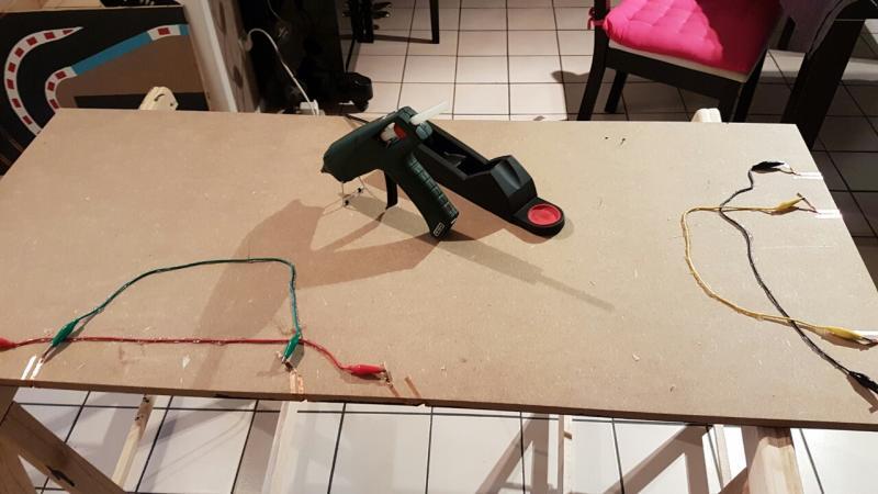

Ca y est, j'ai enfin recu mes pinces croco, les dominos enfichables devrait arriver également aujourd'hui ce qui veut dire que les premiers tours de roues sont proches
En attendant il reste encore un peu de boulot, je suis en ce moment, en train de coller les fils des prises croco.

J'ai fini de tout cabler mais il me manque mes dominos enfichables que je devais recevoir hier
je sents les problèmes arriver...
Il faudra donc que j'attende un peu avant d'avoir fini toute la partie électrique

bon, au vue de tes dernières photos, j'ai pas bien saisi les fils avec les pinces croco au bout du cuivre ! mais bon, j'attends la fin !

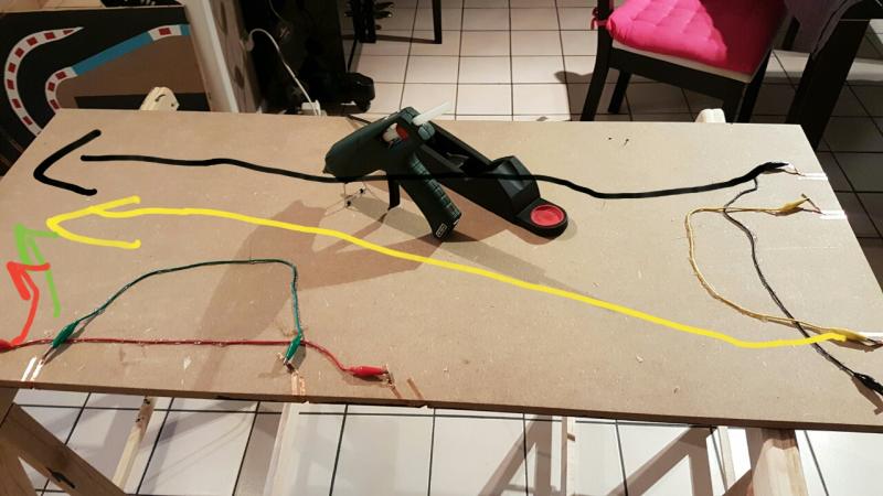

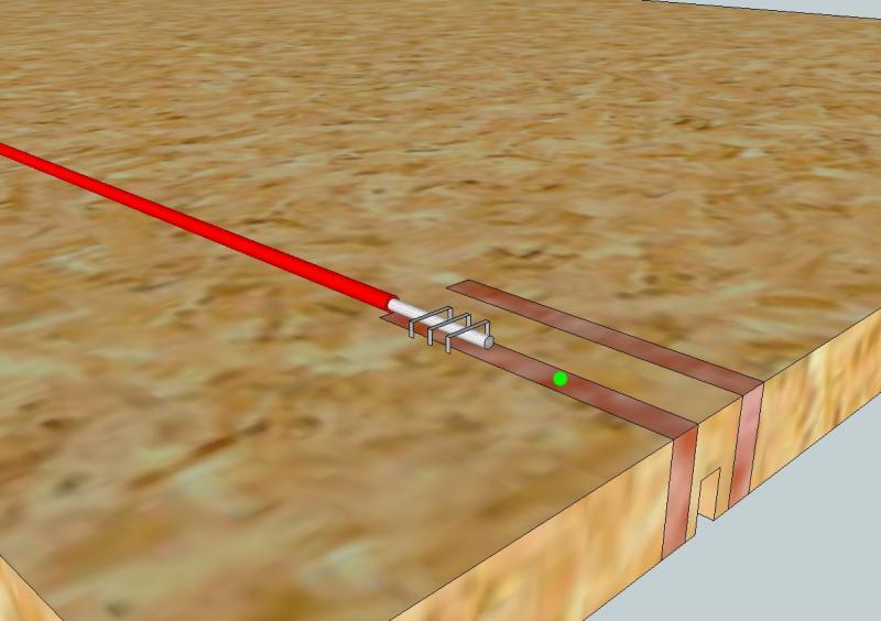

Pour que tu comprenne mieu mon montage :
A la place des traits, il y aura des fils, connecté d'un côté aux prises croco et de l'autre aux dominos enfichables femelles.
Ensuite je vais créer des câbles avec 4 fils relié d'un côté a l'alimentation et de l'autre aux dominos enfichables males. Je pourrai donc les connecter aux planches quand je monte le circuit. C'est donc un système assez simple et surtout demontable rapidement.
J'ai été clair?
a+ tata

heu, oui, tu as été clair ! mais je ne comprend pas les pinces croco dans ce cas là ???? pourquoi ne pas avoir raccordé directement les fils ???? sans les pinces croco !!!

Je partage l'avis de teubar.
Fils soudés d'un côté et prise mâle / femelle de l'autre pour brancher.
Tu pouvais même utiliser des prises ménagères t'es faciles à se procurer et peu coûteuses...
En tout cas ta piste est très jolie tu as fait un travail très propre et je pense que tu vas bien t'amuser.

La raison pour laquelle j'ai utilisé les pinces croco est que je ne pouvais pas souder le fils sur le cuivre, ce dernier ce decollait et se cassait même parfois. C'était mon idée au départ mais vu que ca ne marchait pas j'ai du improviser

perso, je ne soude pas non plus le cuivre, je suis super mauvais a la soudure, j'y arrive pas !
voici ma technique (qui fonctionne super bien depuis des années sans problèmes ! )
je dénude le bout du fil électrique sur environs 6/8 mm, je sépare en deux le bout, ça me fait 2 fils, j'enroule, je croise ces bouts autour d'un petit clou, et je clou le cuivre, le fil viens en contact ! ensuite, je badigeonne tout ça avec de la colle a chaud, puis je recouvre le tout avec du scotch ! ça tiens super et ça fais contact ....

Ah oui super cette technique, j'aurais du faire ca...
Trop tard maintenant, c'est dommage

@Teubar
Si tu n'arrives pas à souder c'est que tu ne chauffes pas assez ou que ton fer n'est pas assez puissant.
Quand on soude à l'étain la pièce à souder doit être à la même température que le fer.
Sans à dire que le fil d'étain doit pouvoir fondre de lui-même en plaçant son extrémité sur la pièce à souder et non pas au bout du fer.
Et puis en utilisant du décapant c'est aussi plus facile.
@tata
Pour souder le bout du cuivre sans problème à cet endroit :
- dénuder le fil
- étamer le fil
- mettre 2/3 agrafes sur l'ensemble pour maintenir en place
- placer impérativement une pièce en métal (l'idéal un morceau d'alu maintenu avec un serre-joint) sur la partie non concernée par la soudure (point vert vers l'angle) qui va stopper et absorber la chaleur pour éviter qu'elle ne se propage
- souder le fil sur le cuivre
- conseil, coller et fixer le fil avec un cavalier pour qu'en tirant dessus il n'arrache pas les agrafes et le cuivre avec...

Toujours simple et facile quand on lis pp+.
La mise en œuvre nécessite un peu de pratique.
Mais c'est sur qu'en suivant ses conseils ça tiendra.

C'est sur quelle a l'air top cette technique aussi... je me suis casser la tete pour pas grand chose mais bon, si ca marche quand même ca me conviendra

Je viens vous apportez quelques nouvelles de mon circuit qui est enfin fonctionnel. Je vais maintenant pouvoir me concentrer sur la décoration
