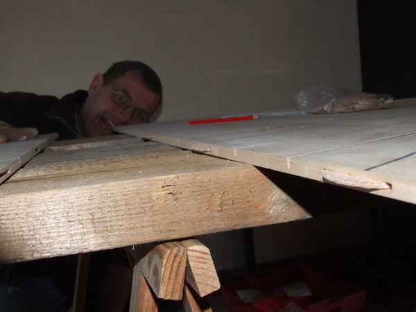

j'y avais pensé au tenon / mortaise pour l'assemblage des plaques ...pas con du vrai travail d'ébeniste tous simplement ..bravo encore

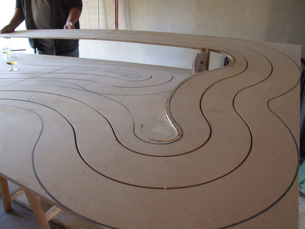

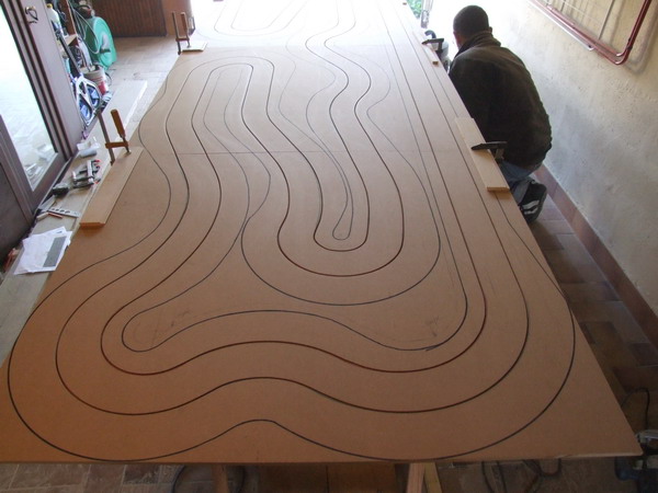

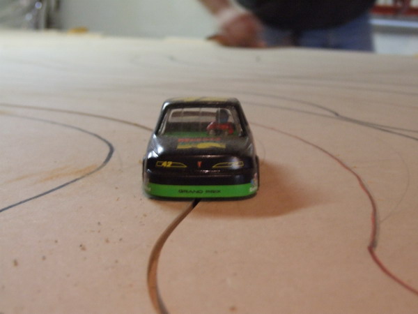

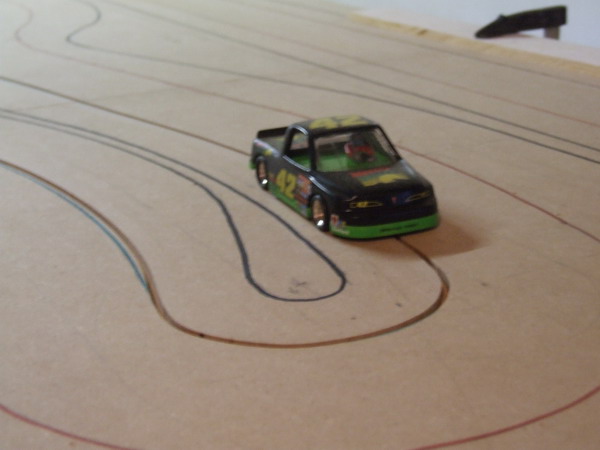

Vous avez demandez des photos
bon d'accord

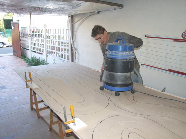

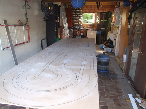

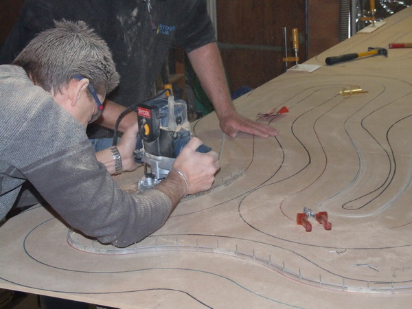

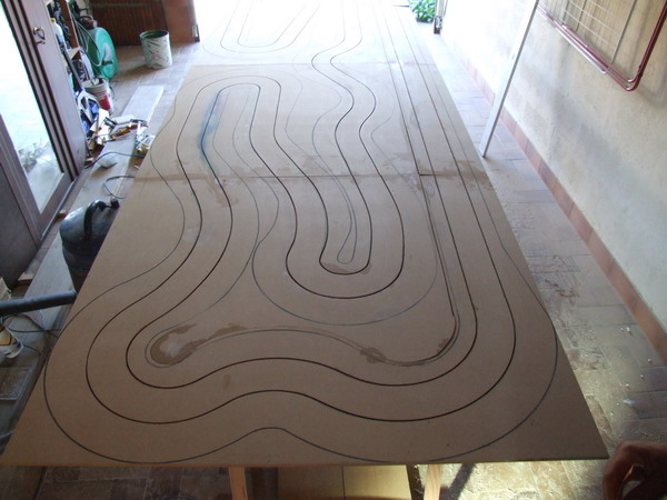

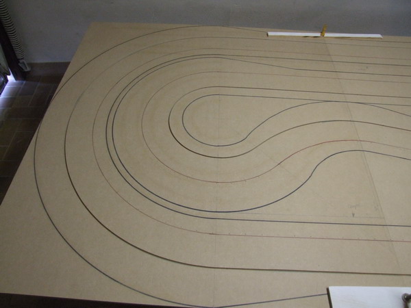

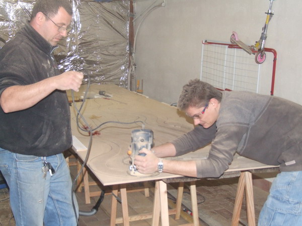

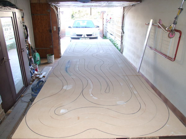

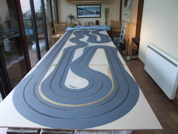

Voyons les choses en détail.

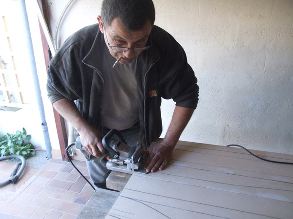

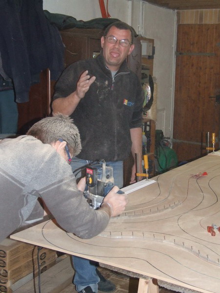

Vous prenez 2 castors équipés des outils adéquats
vous les mettez au travail pour le défoncage du premier slot à l'aide du guide lexan a cloué

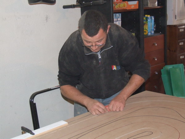

une fois le 1er slot terminé on le ponce pour avoir un travail parfait ![]()
voila le résultat au bout de 1H30

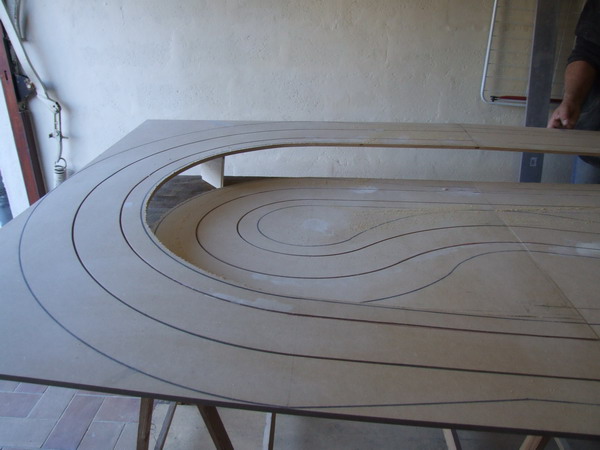

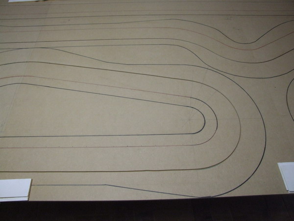

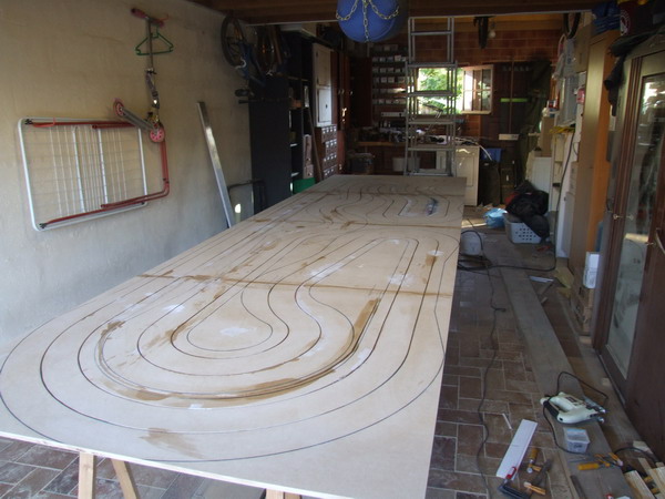

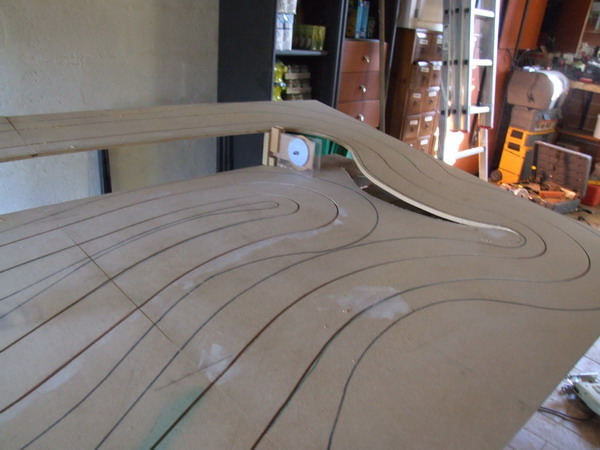

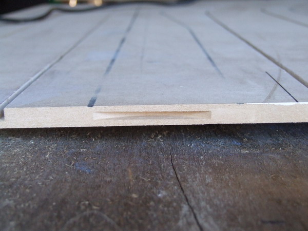

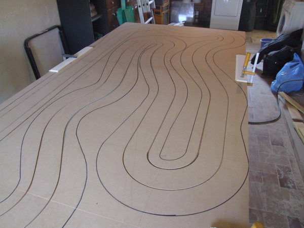

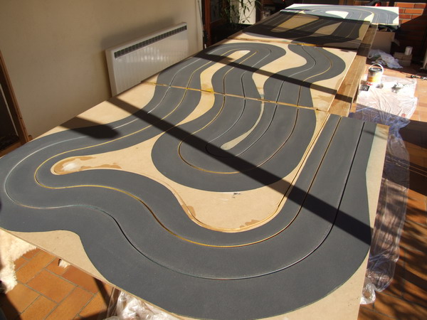

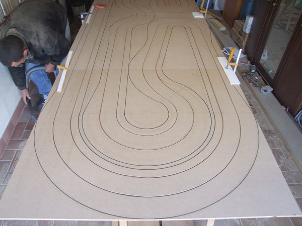

ensuite on attaque le défoncage du second slot à l'aide du guide en plexi qui ce glisse dans le premier slot et après un nettoyage complet (et oui les castors sont très propres). voila le résultat au bout de 40min
Ensuite on passe au rebouchage des trous de clou et aussi des 3 ou 4 petits défauts de défoncage a rattraper, puis une fois tout cela sec un poncage fin pour un meilleur résultat

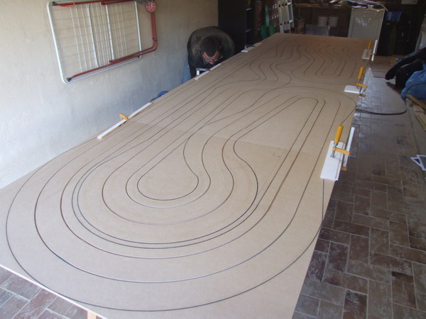

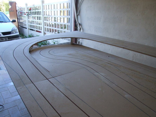

Une fois cela terminé on passe à la préparation de l'assemblage de la piste, pour cela une rénureuse et quelques olives en bois
Ensuite on coupe la ligne droite pour pouvoir la surélever et les courbes extérieures ![]()
enfin pour terminée une journée bien rempli, on passe les slots au durcisseur de bois ![]()
Voila, c'était ce que l'on à fait hier

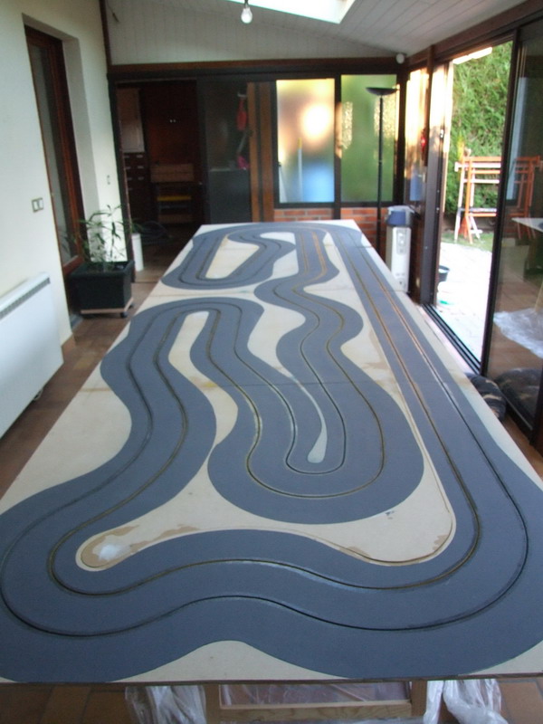

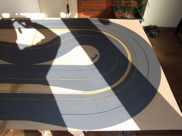

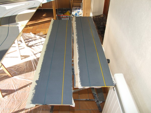

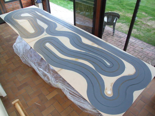

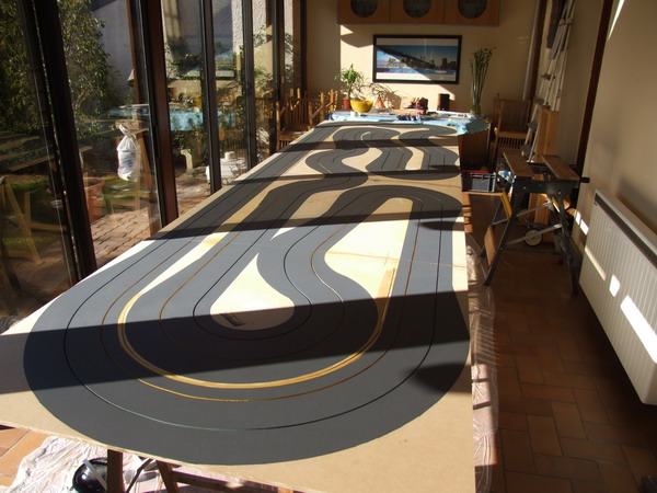

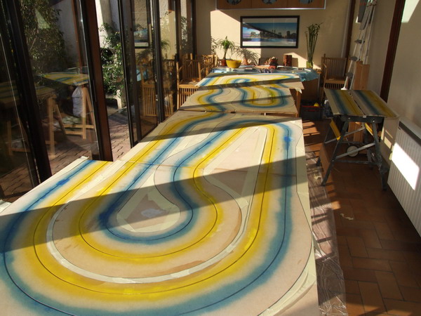

Maintenant sur la journée d'aujourd'hui
On a commencé vers 10h30, ben quoi c'est dimanche aussi

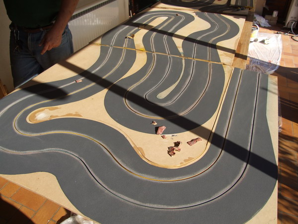

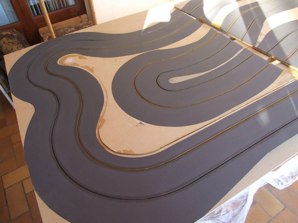

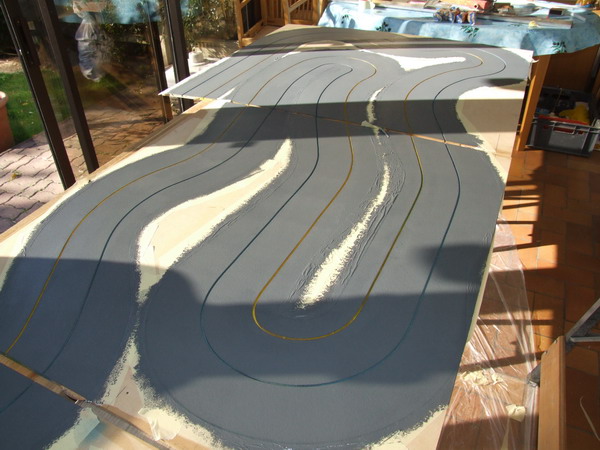

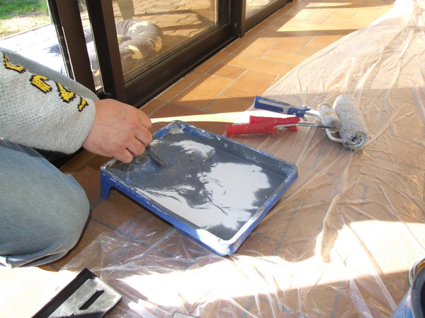

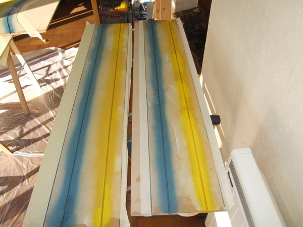

donc on a commencé très fort par mettre les slot en peinture et par scotcher les bords de piste

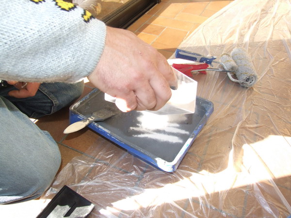

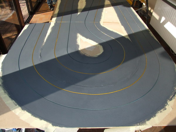

puis la phase importante, préparation de la peinture de piste, peinture acrylique + sable de gravage

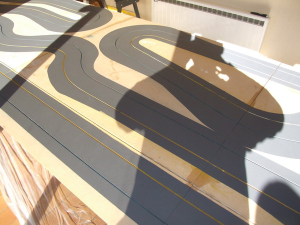

ensuite les castors font un peu de peinture (2 couches)
on enlève le scotch et c'est beau

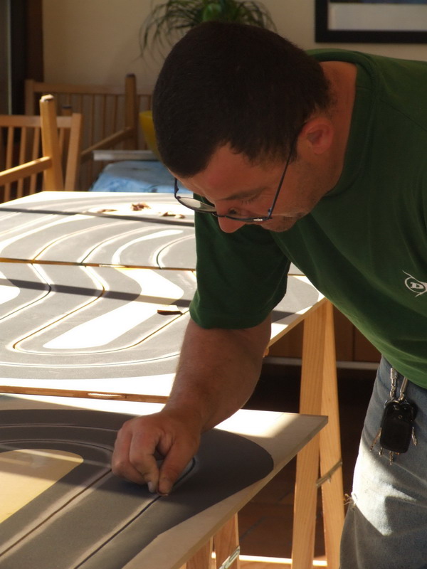

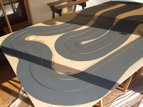

une fois la peinture bien sèche on passe au poncage des bords de slot
puis après un bon dépoussiérage de la piste on passe à la pose du vernis sur les bords de slot (pour une meilleure accroche du cuivre)
Bon voici la piste remise en place le vernis en train de séché pour pouvoir pouvoir recevoir le cuivre la semaine prochaine
un petit bonus au post suivant

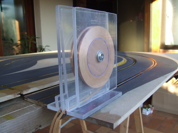

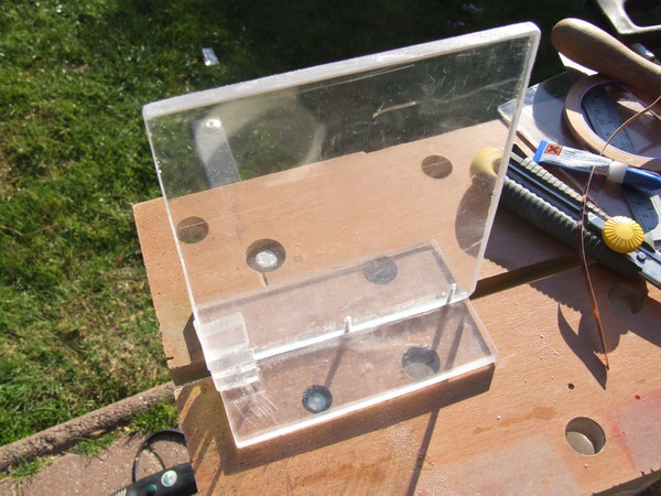

Date du message : dimanche 21 octobre 2007 à 19h57

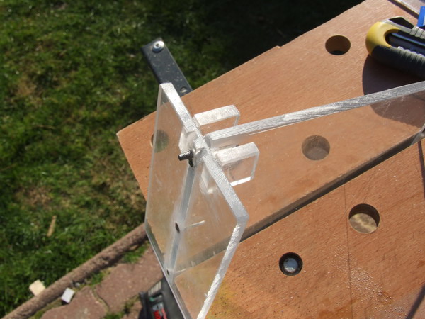

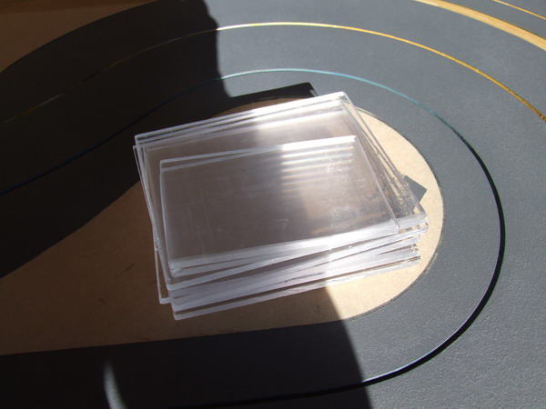

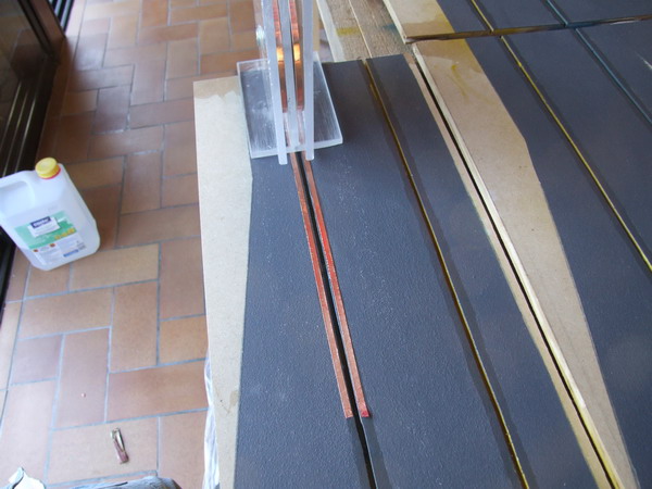

Pendant le séchage de la peinture on s'est preparer 2 dérouleurs de cuivre en plexi
les pièces coupés, limées ![]()
Bart coupe les ronds centraux (ceux qui vont se mettre à l'interieur des rouleaux de cuivre)
après, quelques vis, un peu de colle, quelques coups de limes et hop
passons au test
imaginez la vitesse à laquelle on va poser le cuivre sur la piste de Manou avec 2 doubles dérouleurs de cuivre
Med
