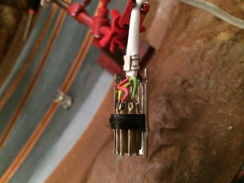

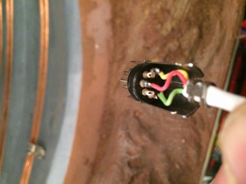

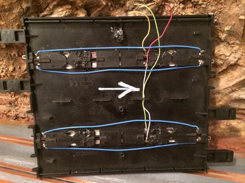

Voici le montage que j'ai récupéré.
Un rail de détection "artisanal" que j'avais eu avec un lot de voitures que j'ai branche sur le ds.
Le branchement ds ( je ne connais pas le nom de la fiche)
La détection est unidirectionnelle, donc polarisée, si je n'inverse que le sens de roulage, point de détection, mais si j'inverse la polarité sur la voiture ( au niveau du guide) ca marche.
