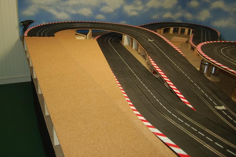

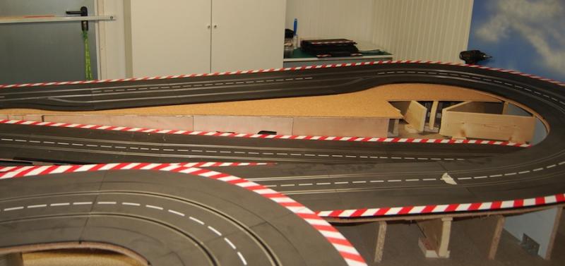

Un peu d'avancement, même si ça se voit pas beaucoup ^^

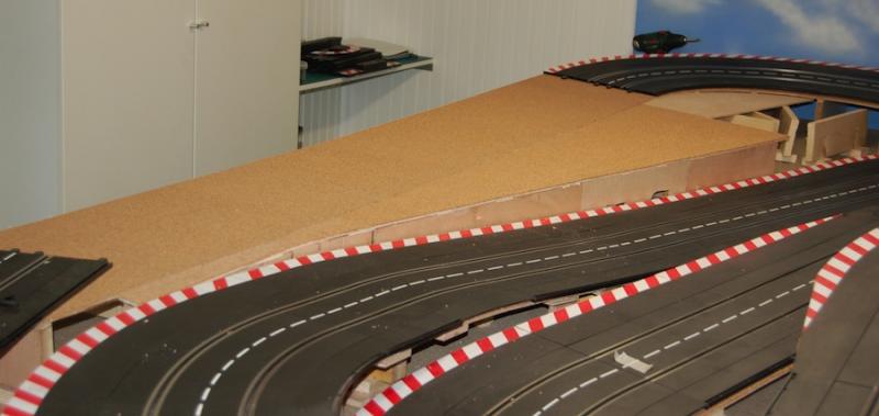

J'ai collé du liège sur l'ensemble de la surface qui accueille la piste afin d’atténuer le bruit :

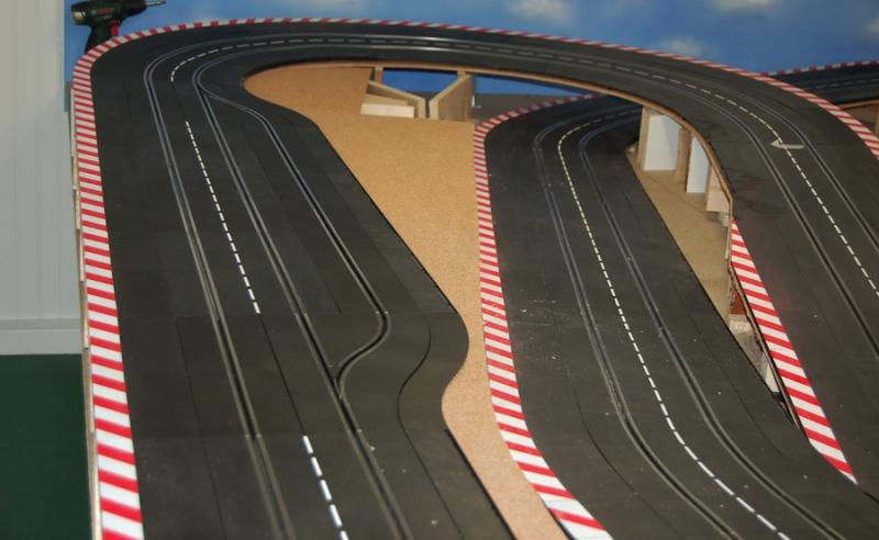

J'ai avancé sur la stabilisation des élévations :
Une vue d'ensemble du bordel :

@ Firebird : J'ai acheté du liège en rouleaux, j'ai eu un bon prix (-30%) car j'ai profité d'une foire au bricolage.
Pour la pose, afin d'éviter d'avoir trop de chutes, j'ai coupé mes morceaux de liège avant de les coller, ce qui m'a permis de garder les chutes "propres" et les utiliser sous forme de "patchwork" à certains endroits pour les plus grandes.
Et pour les chutes "inexploitables", je les aies passées au moulin à café (plus ou moins longtemps selon la granularité désirée) afin de me faire du flocage et ne rien perdre. J'avais également récupéré et passé à la passoire toute la sciure obtenue lors de la coupe du bois de construction du support dans la même idée.

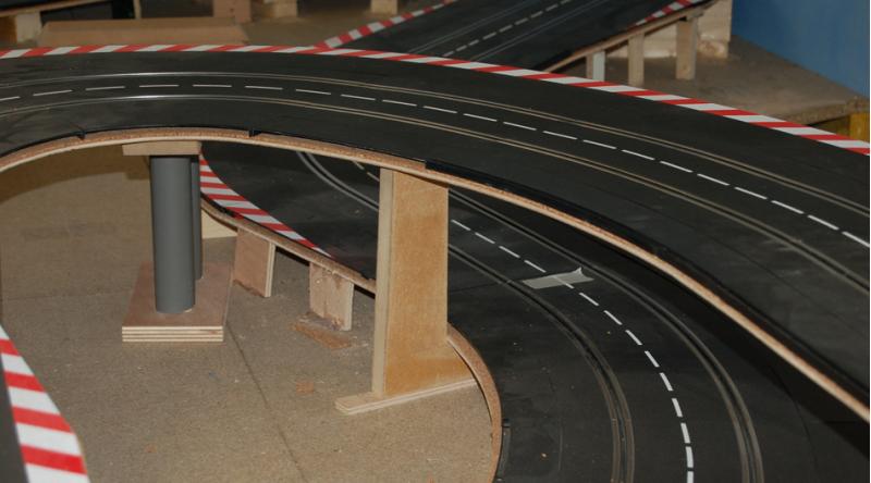

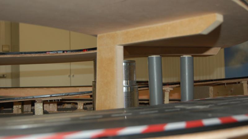

J'ai un peu avancé, les élévations sont terminées, et tous les supports de piste sont désormais stables. La piste semble bien posée, pas de cassures, les reliefs sont OK. Je suis en train de finir d'enfiler les cables de cuivre dans les rails et en parallèle j'ai commencé les supports de pont. On est assez proche de ce qu'a fait Gribouille, c'est également ce que j'ai pu voir sur d'autres projets de pont, donc je pense que c'est la meilleure solution.
En images, les tubes et tasseau (les coins ont été rabotés pour que le tasseau rentre dans le tube) :
Les supports du haut (en medium) :
Les supports du bas (en contreplaque) qui ne se verront pas :
Le tout monté (reste à faire des gravures pour imiter le coffrage et la peinture + weathering) :
Et un autre type de pied de pont qui sera dans la partie "sous le pont" (en medium) :

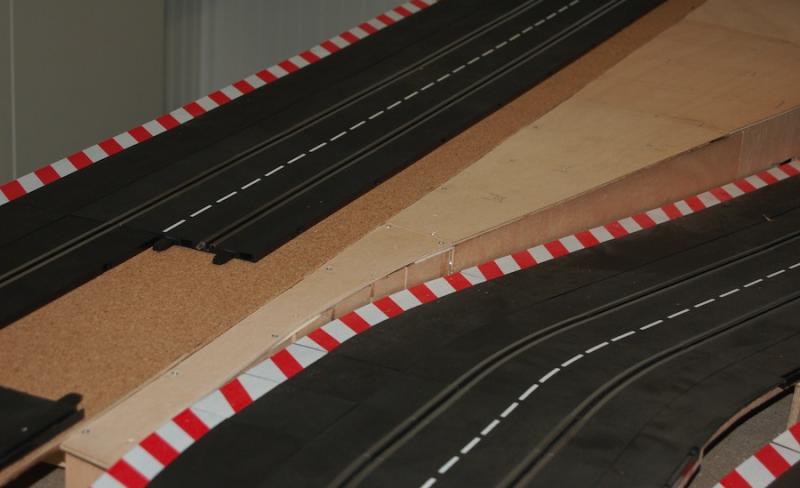

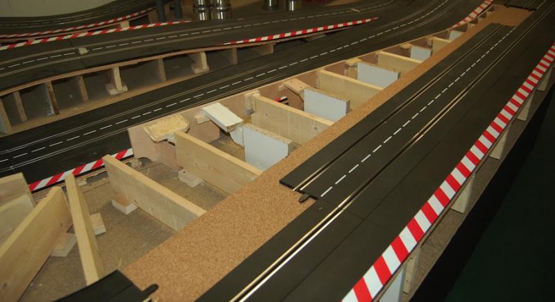

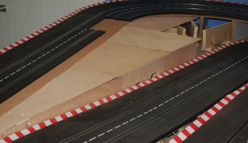

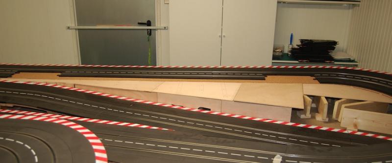

Et la partie des stands qui est surélevée par rapport au plateau, mais qui est en fait le niveau "0". Vous verrez ainsi que la piste qui passe sous le banking est en fait un tunnel (le banking n'est pas un pont, il est au niveau 0) :
Les bases (pas joli joli, mais solide et invisible à terme)
On recouvre avec du cp de 5mm
Et on recouvre de liège pour le niveau
Première mise en place de la pit lane
Reste quelques renforts sous le banking et sous la pente après le banking et je finaliste l'électricité / comptage / poste de pilotage.
