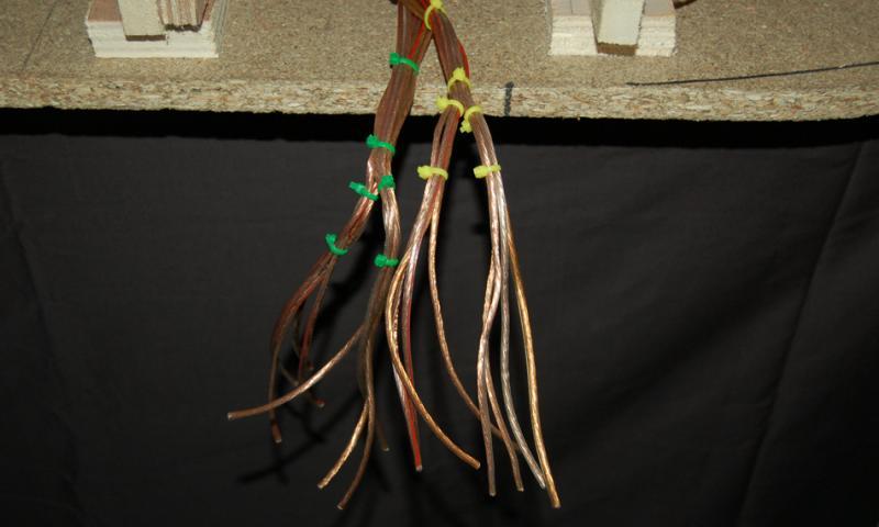

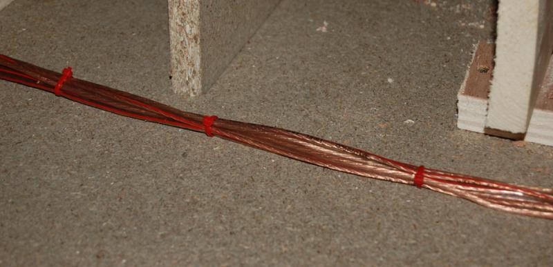

Sinon, après avoir terminé tout l'enfilage de cuivre dans les conducteurs des rails, et après avoir ponté l'ensemble ... beaucoup de câble a été tiré pour les repiquages de jus :
pour arriver vers le futur poste de pilotage :

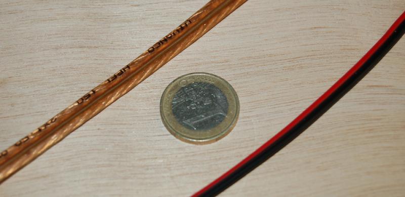

Maintenant je vais attaquer le "pré-câblage" des futurs éclairages de piste et du décors. Par contre, quel câble dois-je plutôt utiliser selon vous pour le câblage de l'éclairage ? Le gros (le même que pour mes repiquages de jus) ou le plus fin (du cable pour hi-fi) ?
... sachant que je ne mettrai pas des centaines de Leds. Au maximum 10-15 sur un fil . Merci de vos avis :)

Bonjour, pour tes eclairages, le fil le plus fin suffit, les leds consomment tres peu d électricité, inutile de prendre plus gros.
JohnSmith
Date du message : mardi 6 mai 2014 à 22h53
Merci de ta reponse PAT28. Il n'y aura donc pas de risques de surchauffe ?
