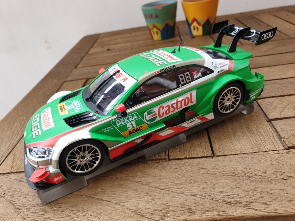

J'ai eu un peu de temps hier pour avancer dans mes "bidouilles" pour rouler autrement en Carrera.
Dans l'ensemble la "digitalisation" fonctionne (mais pas les changement de voies car je pense que la LED, n'est pas assez basse), il faudrait l'option LED déportée.
J'ai "modifié" une de mes voitures Carrera, retiré l'aimant tout a l'arrière de la voiture et déplacé celui du milieu complètement a l'avant de la voiture au plus près du guide de façon a ce que la voiture puisse glisser de l'arrière sans décrocher d'un coup (en retirant la plaque et en collant a la colle chaude pour pouvoir le retirer pour revenir dans sa configuration d'origine si les essaies ne sont pas concluant).
J'ai rodé les pneus arrière avec du papier abrasif, j'ai bien roulé comme ça en alternant avec du "Scotch" pour le nettoyage des pneus/piste).
La gomme des pneus d'origines est très dure, je vais commander d'autres pneus pour voir ce que ça donne.
A titre de comparaison, j'ai pesé deux types de voitures:
La Carrera 95 grammes
la Slot IT 75 grammes
Ça fait beaucoup quand même !!
J'ai contacté le fabriquant (Slot+) des power base Hybride, Monsieur très sympa qui a répondu beaucoup de mes questions.
Je suis en train de faire des recherches concernant ces bases, si ça fonctionne comme il le dit, je pense que je vais me tourner vers ce genre d'options (je vais peut être faire un post sur ces bases).
Voila l'avancement de mes travaux.
J'espère que mes "bidouilles"servirons a d'autres copains.
Seb.

Nous avons trouvé des guide spécifiques pour adapter des voitures Slot it pour des rail Carrera, ils sont a peut de chose près identique que les Carrera, il y en a chez Frankenslot et chez Slotinvasionusa (mais là, c'est 20€ de frais de port).
Concernant les pneus pour voitures Carrera, il semblerait que les recherches doivent se faire par voitures (et il y en a !!!) donc, il n'y a plus qu"a commander (mais j'ai un souci avec le site de frankenslot).
Ma voiture Sideways fonctionne maintenant très correctement (changement de voie, comptage, niveau carburant) donc les puces Slot it SP43 sont parfaitement fonctionnel.
Suite a nos tests d'hier, nous allons privilégier la pose de puces dans les autos plutôt qu'une base Hybride.
Voila ou nous en sommes, j'espère que ce "petit" post permettra aux copains d'avancer dans leurs réseaux.
