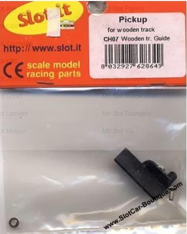

Je viens de recevoir une Slot It et le guide est totalement différents et pour adapter un guide Carrera (si Slot It n'en fait pas), ça risque d'être compliqué !

Hola, je viens de relire le post et vous avez zappé que pour le Carrera il est judicieux de monter des guides pour pistes bois, ils sont plus profonds et un peu plus larges, parfaits sur piste Carrera.
Toutes les marques en proposent NSR, Thunderslot, Scaleauto, Slot.it etc.... Exemple :
