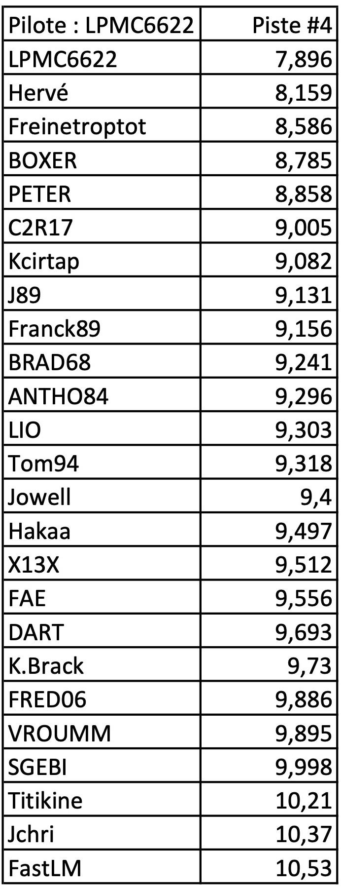

J'ai roulé vos autos sur la piste #4. La partie technique en remontée après le passage sous le pont n'a pas été bien appréciée par certains concurrents…
De même pour le virage en extérieur après le virage Baldi, tout en appui.
Donc 10 tours pour chaque voiture, j'ai retenu le meilleur chrono. Je n'ai pas fait de photos (Fred fait ça tellement bien
) mais j'ai pris le temps de regarder vos voitures une par une après les avoir roulés.
Mais avant ça, le tableau des résultats :
- FSF-Proxi
- DERNIERE ETAPE DE LA PROXI 2025
Date du message : vendredi 7 novembre 2025 à 19h07
Date du message : vendredi 7 novembre 2025 à 19h16
Bon, ça va, c'est écrit assez gros !
Je vais donc faire mes remarques sur les voitures. En fait il y aura deux parties (deux lignes) pour chaque voiture : la première concerne mes commentaires lorsque j'ai roulé l'auto (comportement dynamique). La seconde vous livre mes observations visuelles (je n'ai démonté aucune auto) après coup.
J'ai pris les autos dans l'ordre qu'elles étaient dans le paddock (le tableau ci-dessus a lui été ordonné). Pour chacune j'indique le meilleur temps, vous pourrez vérifier que je ne me suis pas trompé lorsque j'ai reporté les valeurs dans le tableau.
FAE : 9.556 Dribble à l'avant. Lente en ligne droite. Guide bien planté. Pas à l'aise dans le serré.
Beau montage. Guide un peu "loose".
LIO : 9.303 Bonne vitesse en ligne droite. Pas de frein. Délicat dans le serré.
Guide "loose". Manque de tilting à l'AV ?
FastLM : 10.530 Dribble de l'avant à chaque accel, dommage <= avant trop léger.
Je ne sais pas pourquoi (châssis tordu ?) la roue AV G ne touche pas le marbre. Les vis de tilting accrochent => tilting bridé.
SGEBI : 9.998 Tendance à lever la patte => chavire dans virages. Dommage.
Manque une vis carro à l'AR et l'autre est desserrée. Les roues AV sont à 2mm du sol !!! :-)))))
ANTHO84 : 9.296 Trop de frein, plante l'avant.
C'est beau, c'est propre.
BRAD68 : 9.241 Très sympa, glisse juste ce qu'il faut. Bien plantée sur le guide.
FRED06 : 9.886 Le guide !!! Lame trop large qui bloque dans les R1, avant flou, déslote.
La vis carro AR G ne tient pas => tilting évolutif et dyssymétrique. Voiture vrillée (roue AV G levée).
BOXER : 8.785 Super ! Perd un peu l'AV (trop léger ?). Guide un peu flou.
Guide un peu "loose". AV trop léger.
PETERDREMEL : 8.858 Super ! Lente en ligne droite et un peu trop de frein.
Beau travail d'assouplissement du châssis. Trop de tilting à l'AV, pas assez à l'AR ?
VROUMM : 9.895 Bonne motorisation. Mais l'avant ne permet pas d'attaquer sinon on le perd.
Trop de jeu vertical sur l'axe AV.
JCHRI :10.370 J'adore ! Chavire si on veut la pousser, mais super agréable. Bravo !
Beau montage d'un Slot Classic. Guide un peu "loose".
FRANCK89 : 9.156 Mon coup de cœur. Ma-gni-fi-que ! Super agréable. Lève la patte si on attaque, mais enroule nickel. Bon grip. Bon moteur.
Beau montage d'un Slot Classic. A part jante AR G un peu trop sortie (le pneu est marqué).
HAKAA : 9.497 Surmotorisée par le Dino V6… et sans freins !!! C'est criminel une si jolie voiture avec si peu de frein !
Super déco, notamment des pilotes. Trop de tilting. Trop de jeu vertical axe AV.
K.BRACK : 9.730 Trop rigide, dribble à l'accel.
Châssis trop rigide. Lame du guide pas assez haute. Un peu trop de jeu transversal sur axe AR.
JOWELL : 9.400 Un bout de bois. Dribble à l'accel… et au freinage.
Trop haute de l'avant (les roues sont à 2mm du sol). Pas assez de tilting.Guide "loose", lame pas assez haute.
DART73 : 9.693 Agréable. Bonne motorisation / frein. Chavire dans virage donc pas d'attaque.
Beau montage. Trop de jeux vertical et transversal sur train AV. Guide beaucoup trop "loose".
X13X : 9.512 Manque un peu de frein. Et AR qui décroche.
Aucun tilting. Moteur slim. Guide trop "loose" (tient avec cale maison
). Beaucoup beaucoup trop de jeu vertical sur axe AV.
J89 : 9.131 Collée, mais un peu rigide et décroche. Bon moteur / frein.
Beau montage. Pas fan du guide à ressort (=> "loose"). Manque de tilting à l'AV ?
TITIKINE : 10.21 Si elle ne chavire pas, l'AR essaye difficilement de suivre l'AV.
Malgré la découpe du châssis, c'est raide. Guide très "loose".
TOM94 : 9.318 Agréable, stable. Un peu plus de moteur l'aurait amenée plus haut dans le classement.
Tilting bridé par taille des vis (tête et ? filetage).
KCIRTAP : 9.082 Un régal ! On a l'impression qu'elle va chavirer (car beaucoup de tilting) et puis non. Avec un peu plus de puissance…
C2R17 : 9.005 Difficile de la faire désloter… à part à l'hairpin. Par contre l'AR a du mal à suivre.
Les 1/2 trains AV ont beaucoup trop de jeu vertical.
FTT : 8.586 Fluide.
Beau montage. Les 1/2 trains AV ne tournent pas bien. Guide un peu "loose".
HERVE : 8.159 Mon autre coup de cœur ! P…in c'que c'est bon ! Dribble un chouille à la réaccel dans la montée.
Du jeu transversal dans l'axe AR. Le train AV ne tourne pas bien.Trop de débattement vertical sur axe AV.
LPMC : 7.896 No comment !
Les réglages de ma poignée étaient les mêmes pour tous, avec un frein médian.
Petit lexique si besoin : un guide trop "loose" est un guide qui bouge trop dans son logement. Une voiture qui dribble est à l'image d'un dribble avec un ballon de basket, elle rebondit plusieurs fois. Le tilting est le desserrage des vis, ici forcément de la carro puisqu'il n'y a pas de support moteur.

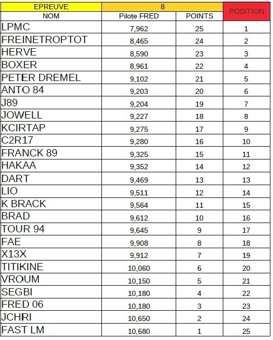

Pour ces deux épreuves, le principe de course fait par Pascal est repris
Sur la piste 1, c'est Hervé qui prend la manette.
Sur la piste 2, c'est Fred qui prend le relais.
