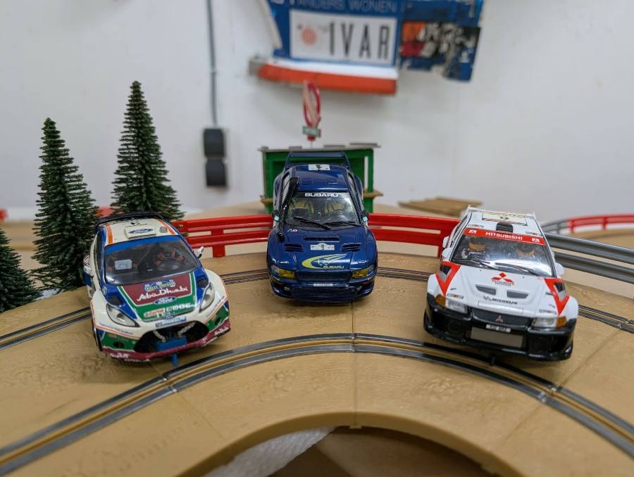

Oui il y a une Subaru MSC et c'est celle du vainqueur, un super préparateur, super pilote et un gars super sympa. Question préparation et si je ne me trompe pas, il a mis des suspensions Slot-it sur le berceau moteur (ressorts à l'AR et avec aimants à l'AV du berceau) il a aussi mis un kit suspension sur le train AV, il m'a dit la marque mais je n'ai pas retenu le nom du fabricant
Et en effet pour le plateau, vu qu'il y a quatre catégories, il y a un peu de tout comme voitures. Comme ici sur le podium, la Subaru MSC première, deuxième une Ford Focus SCX sur châssis 3D et en troisième position une Mitsubishi Scaleauto.
Enfin, merci pour tes encouragements, mais je roule dans la catégorie la plus simple (WRC3 Ninco d'origine) et ici face à deux participants qui découvrent le rallye-slot avec beaucoup d'habitudes acquisent en courses de vitesse, d'où pas mal de petites erreurs qui au final leurs coûtent beaucoup de secondes. Et je pense que ce ne sera pas comme ça à toutes les autres manches du championnat :)
