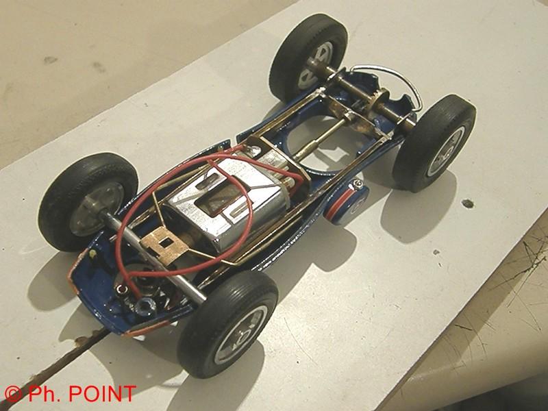

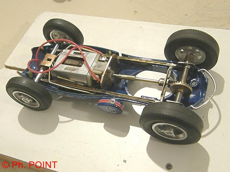

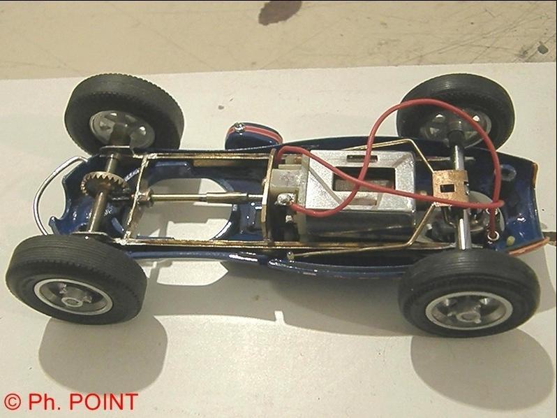

Le résultat est donné par la forme de base de l'objet qui ne pouvait pas s'orienter vers une F1 à moteur avant.
J'ai compulsé des centaines de photos sur Indy années 50/60 et il a existé des autos avec des formes plus qu'étranges. Après la victoire de Clark en 64 qui impose le moteur arrière avec sa Lotus, les dinosaures à moteur avant vont disparaitre.
Au final c'est principalement la déco et aussi quelques bricoles rapportées qui donne la crédibilité à l'ensemble.

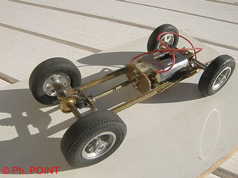

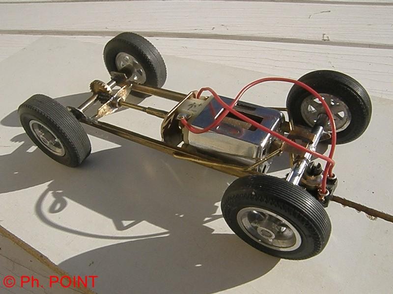

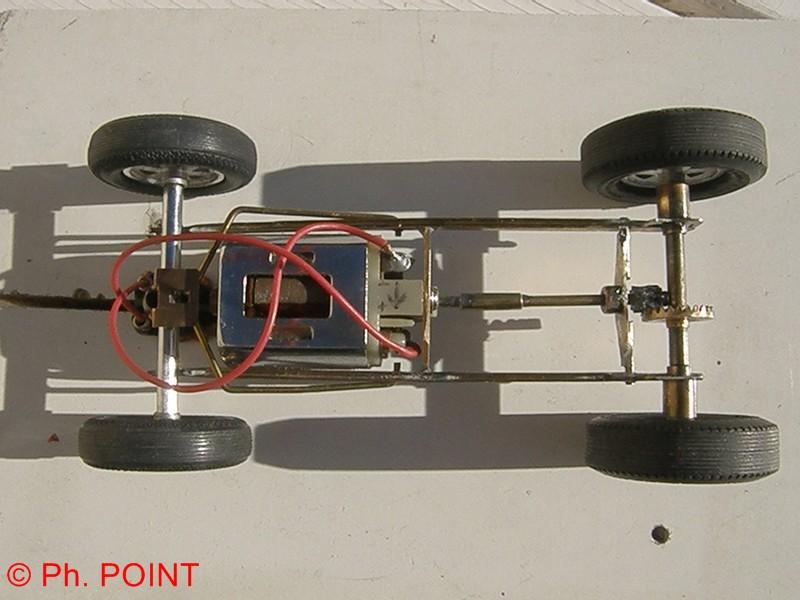

@fandekawa c'est simple. Les châssis c'est ce qu'il y a de plus facile à construire.
Le laiton c'est plus facile a mettre en oeuvre que le plastique, le secret tient presque uniquement dans un bon fer. Le reste c'est de la découpe de petits morceaux avec un coup à prendre.
A partir de là tu peux bien motoriser n'importe quoi...
