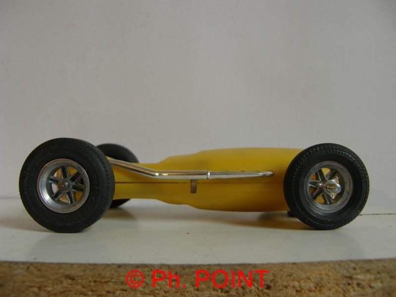

Merci à tous pour ces commentaires.
@2007rogerv tu n'en fais pas un peu trop ?
Cela dit ça m'a beaucoup amusé de faire cet engin improbable.
C'est marrant car j'ai démonté plusieurs fois ce briquet parce que le ressort de rappel de la gâchette se décrochait.
Puis la dernière fois le piezzo est tombé en panne.
Et là en assemblant les 2 demi-coques seules une idée bizarre a germé...jusqu'au résultat...

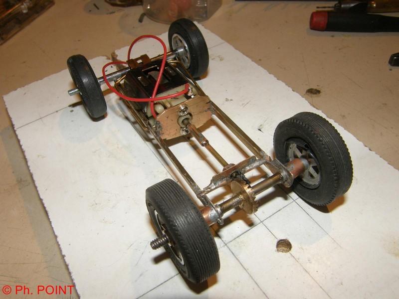

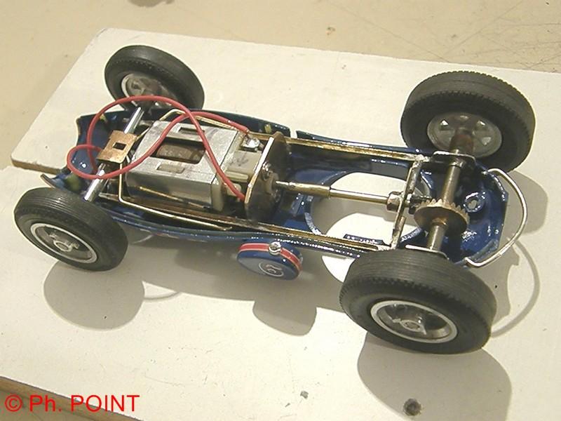

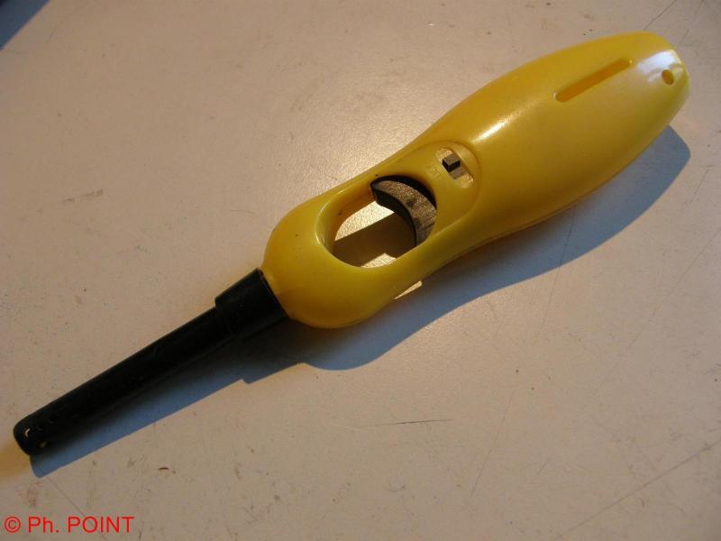

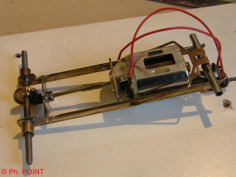

2 morceaux d'une coque de briquet...
Il existe un puits de vis d'origine à une extrémité, je rajoute un 2° puits de fermeture à l'autre.
J'avais récupéré un jour un train cassé échelle environ du 0 made in China.
Les rails étaient constitués de traverses plastiques mais les parties métalliques étaient un feuillard laiton plié en V. J'ai tout jeté mais j'ai gardé les profils laiton.
Ici un morceau va me servir pour les longerons du châssis.

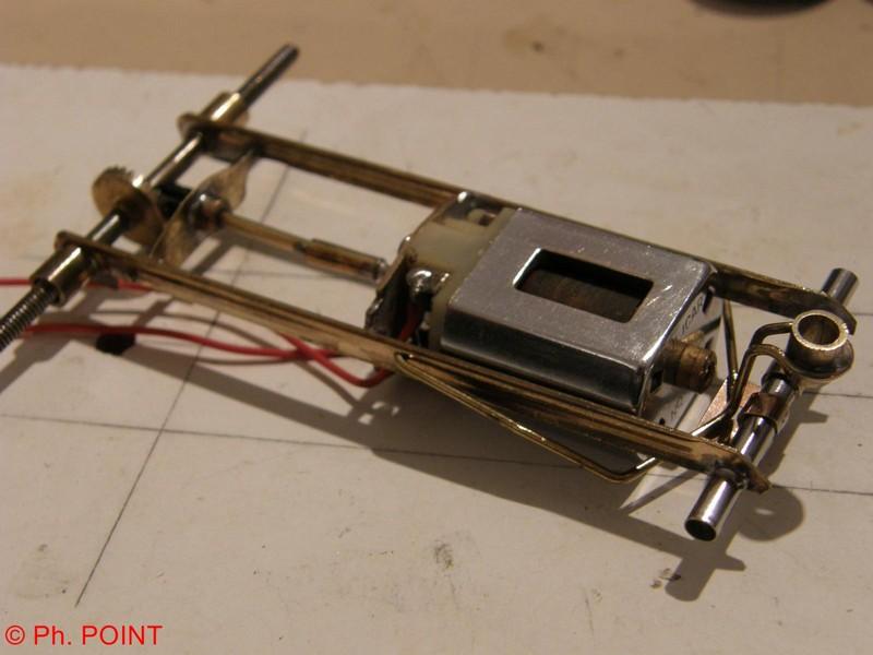

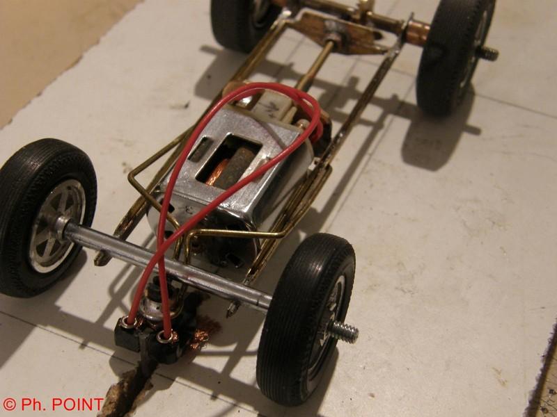

Soudure de 2 paliers Champion puis essai dans une demi-coque.
Soudure d'un tube 1/8" pour l'avant en provenance d'une antenne télescopique. J'aime bien ces antennes tous les tubes s'emboitent pile les uns dans les autres c'est bien pratique...
Essai dans le demi-coque.
Soudure de la plaque laiton support moteur.
Soudure de la plaque laiton support du palier intermédiaire.
Montage d'un pignon sur un tube laiton de 2mm et préparation d'un tube caoutchouc de liaison.
Mise en place moteur/arbre de transmission.
Enfin quelques photos correctes.

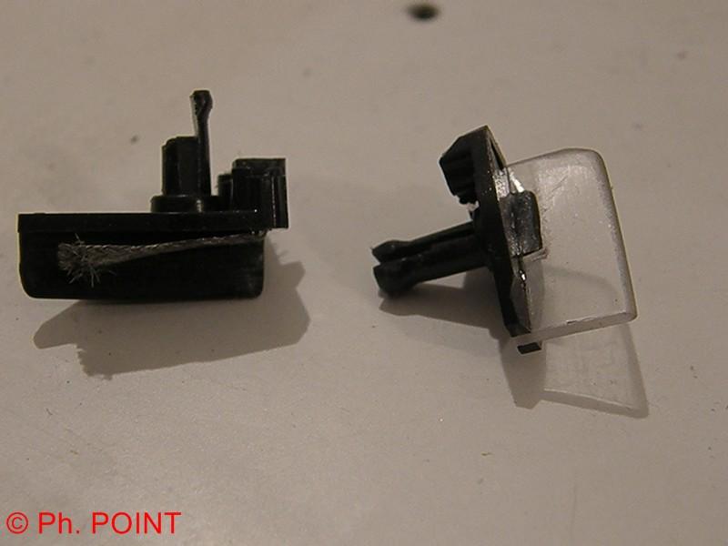

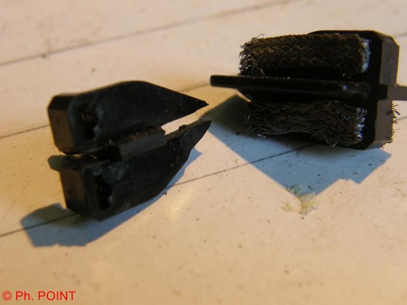

Je vais utiliser un guide tiré Scalex au lieu d'un guide poussé. Ce choix est dû à un problème de place et surtout pour éviter que le guide ne soit trop apparent.
Par contre le problème de ces guides c'est ces lames microscopiques en hauteur qui font qu'à la moindre bosse les autos déslottent.
Je supprime une partie de l'avant et une grosse partie de l'arrière de la lame et la moitié de la hauteur de ce qu'il reste au milieu.
Un coup de Dremel à l'avant et derrière pour pratiquer une fente de chaque coté de la partie restante.
Découpe d'une pièce en U en plexi qui s'encastre dans les 2 fentes et épouse la partie centrale restante de la lame. Ainsi en cas de choc la partie avant butte sur cette partie restante.
Maintenant le guide est aux normes 1/4".

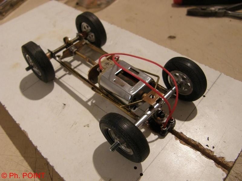

Construction d'un bras de guide. Il passe où il peut !!!
Puis d'une butée supérieure.
Soudure de la couronne sur l'axe.
Après un premier essai à vide le tube caoutchouc se tordait de rire et tout vibrait. Donc viré et remplacé par un bout de tube laiton intérieur 2mm, soudé sur l'arbre et l'axe moteur. Ca ne vibre plus et au moins c'est toujours en ligne...
Puisqu'ici on le voit bien sur cette photo, le moteur est un Policar N°3 en fait un Johnson 222 identique à ceux que l'on trouvait aussi dans les Scalex.
Pour la couronne ce n'était pas facile.
Les couronnes standards étaient trop grandes, l'extrémité du briquet est très étroite.
J'ai donc cherché un module de denture plus petit.
J'ai trouvé des couronnes Carrera Servo en laiton dans mon bazar. J'ai réalésé le centre à 1/8" mais comme elles sont d'origine montées en force sur les axes pas d'autre solution que de la souder.
Essai dans la demi-coque et ajustage en grattant par-ci par-là.
Messages : 8.334
Nombres de voitures : Gard
Date du message : lundi 9 février 2015 à 03h32
Nettoyage du châssis.

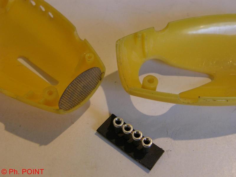

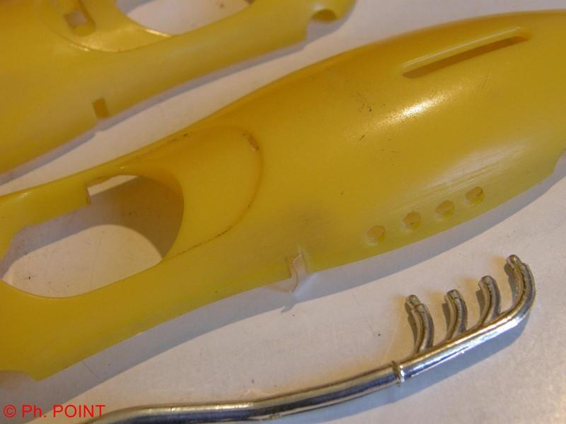

Perçage des trous pour l'échappement, qui vient de je ne sais où, et légère chauffe pour le mettre en forme.
Comme je ne voulais boucher aucun trou, j'ai imaginer une petite trappe d'aération dans le trou latéral de réglage du débit de gaz du briquet.
Mise en forme et collée.
Essai.
Comme demandé plus haut et puisqu'ici on les voit bien, les jantes sont des Dynamic en alu, les pneus arrière des Monogram et à l'avant aucune idée.

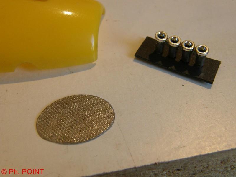

Préparation des pipes d'admission, provenance inconnue, sur une plaquette.
Préparation aussi de la grille de radiateur. C'est un morceau de grille de rasoir Braun collée sur un plastique transparent.
Essai de mise ne place de la grille.
Pour que ce soit plus propre au montage, au lieu de la coller bêtement j'ai pratiqué une petite saignée avec l'envers d'une lame de cutter sur les 2 demi-coques. A la fermeture celle-ci est emprisonnée entre les deux.
Je mettrai quand même un petit point de colle dans la demi-coque supérieure pour la tenir.
C'est tout ce que j'ai trouvé comme plastique d'assez épais.

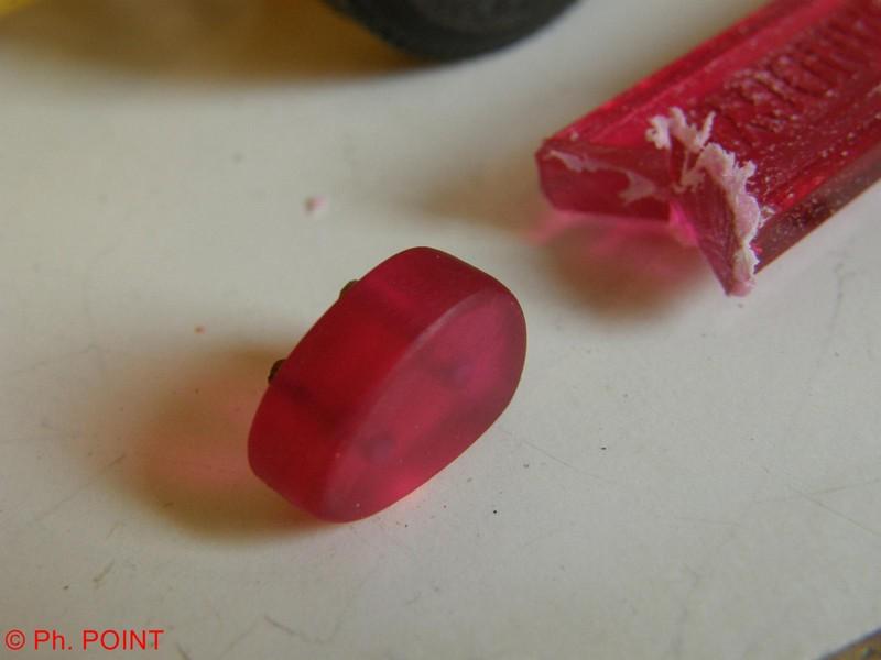

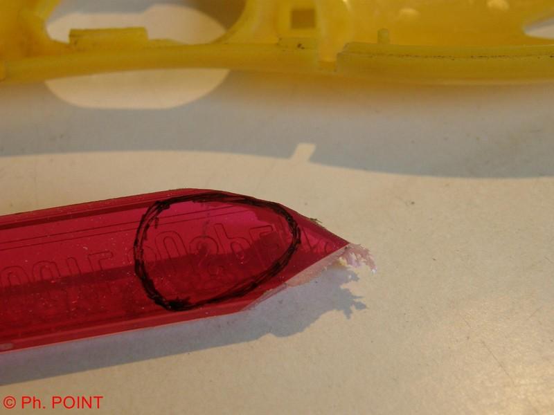

Préparation de la découpe du réservoir d'huile latéral... dans un manche de brosse à dent...
Découpe puis mise en forme ainsi que 2 tétons de fixation.

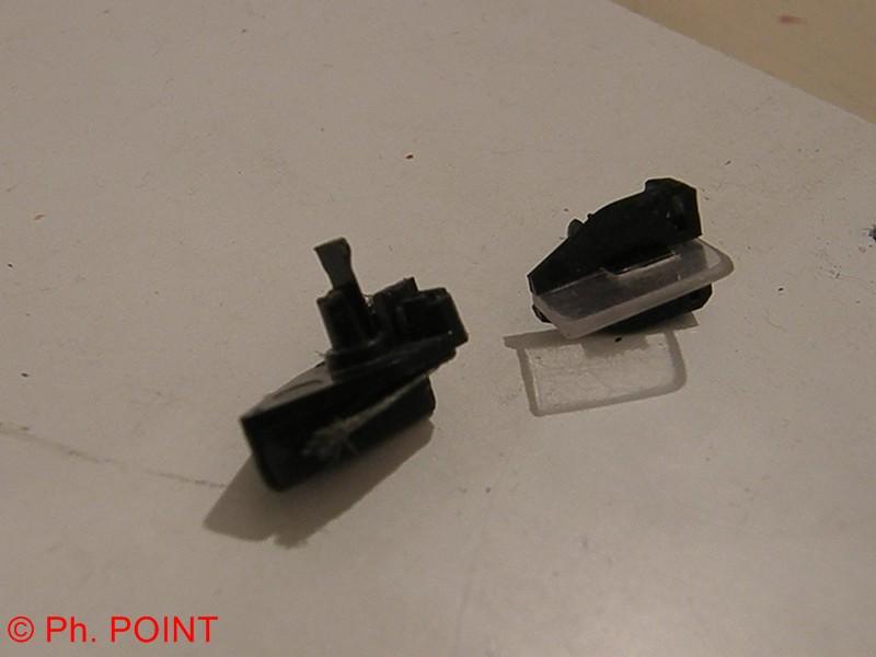

Désolé mais comme dit plus haut les autres photos ont disparues.
Pour satisfaire la curiosité de Teubar39 jusqu'au bout...
Le bouchon de réservoir vient de jje-n'en-sais-rien,
Le rétro est fait maison dans une chute de plastique,
Le saute-vent même chose. Je regrette seulement que le plastique transparent se soit un peu voilé lors de la mise en forme,
Le pilote est un Cox,
L'arceau et la barre arrière anti-encastrement sont pliés dans un bout de laiton chromé,
Je me demande si le cul de boite ne provient pas d'une Scalex.

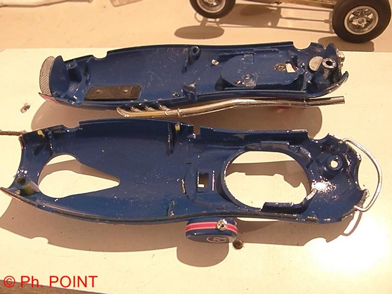

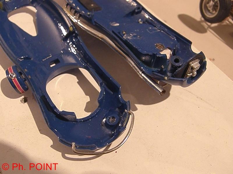

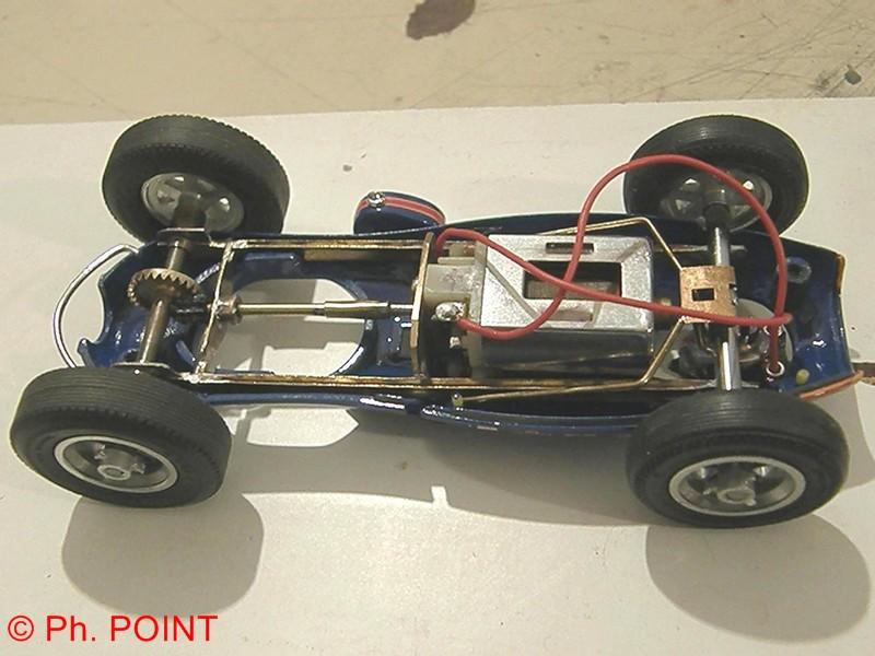

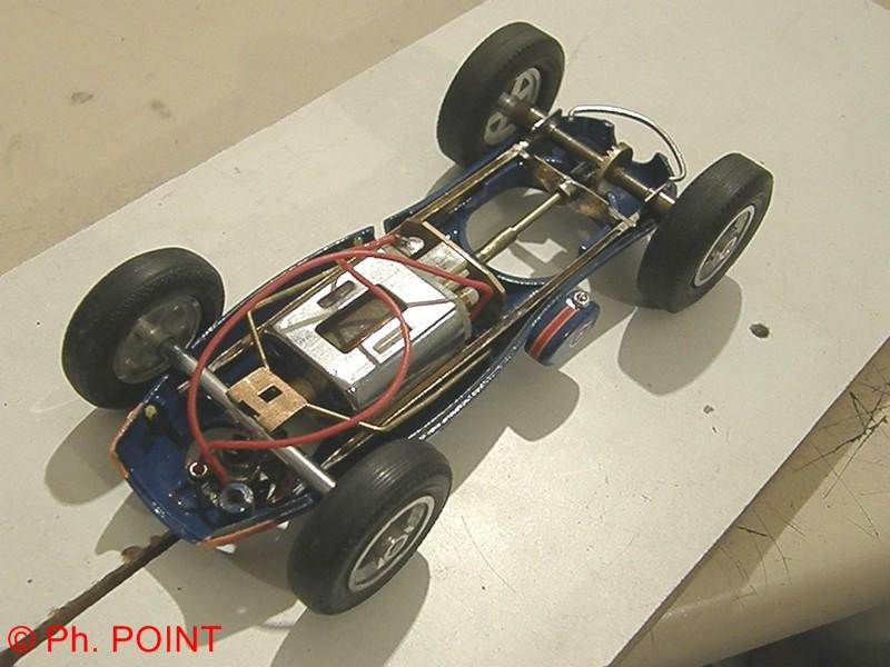

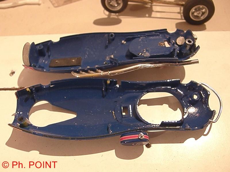

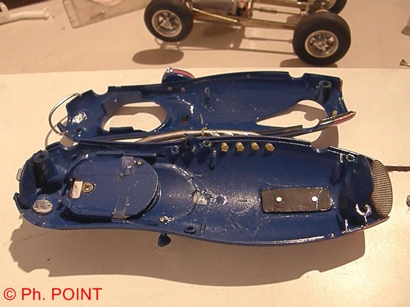

Photos de l'intérieur des demi-coques et du châssis complet avec les axes coupés.
