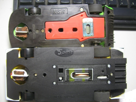

jc a écrit :
Dans ce genre de délires, si vous roulez sur pistes plastiques, c'est surtout le moteur qui va faire la différence. Plus il est magnétique et proche de la piste plus la voiture ira vite ...
Moi je suis à 100% d'accord avec JC sur ça.
Dans ce contexte au moins 80% des perfs de la voiture c'est le moteur.
A la limite la voiture on s'en tape !!!
La Reynard elle a le speed2 mentionné plus haut qui tape dans les 17gr d'aimantation
La Porsche 911 slot.it a un flat6, dans la gamme le R sort plus de 22gr
Le Spirit SxXx c'est plus de 50gr !!! le S3x au environ de 14gr
Ect... voir ICI
Toutes les caisses hyper-performantes récentes ont des moteurs à effets magnétique
Les plus clair dans l'histoire c'est NSR avec la série des Kings clairement annoncés comme magnétique
En encore pour en avoir pesé un c'est parmi les plus light au alentour des 12gr.
A savoir les Kings de NSR et certains Flat de slot.it ont une face magnétique, l'autre non (du moins plus faible).

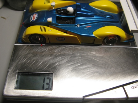

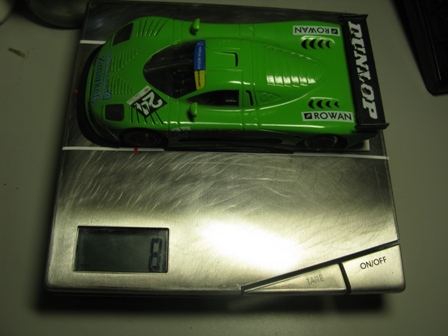

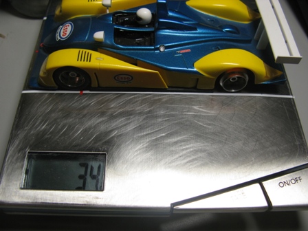

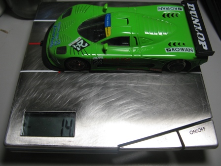

C'est un très bon exemple :
Mosler première génération avec Shark 25k et Dallara sport avec le S3x (idem dans la version décorée)
Sur le MM sans les pneus avec une cale d'environ 1mm pour avoir la même hauteur de châssis :
Avantage Dallara + 5gr d'effet magnétique
Sans les cales, châssis posé sachant que les pneus de la Dallara sont très fin d'origine
+ 20gr pour la Dallara
Comme quoi on pense rouler sans aimant mais c'est rarement le cas.
Il faut nettement relativiser aussi, un écart de 10gr entre deux voitures c'est comme si une avait des pneus moyens et l'autre de très bon pneus.
C'est net sur la piste, mais cela n'a rien de comparable avec une auto avec un aimant de châssis où les valeurs tournent autour de 200gr !!

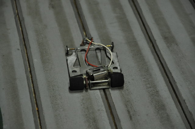

mann72
Date du message : vendredi 26 avril 2013 à 09h48
Oui c'est ça du moo et le voiture une free class bon ben faut pas se la prendre dans les dent non plus .
Et ça resemble a ça
Merci a PP+ et les autres
Message modifié le vendredi 26 avril 2013 à 09h54 par mann72
bouvier
Date du message : vendredi 26 avril 2013 à 12h58
Salut tout le monde
Et ça resemble a ça
Effectivement le moo c'est ce qui remplace les aimants sur piste bois
Par contre, ce que tu montre c'est un flexi kar de chez Parma (si je ne me trompe pas) et si c'est rapide ça n'arrive pas à la cheville d'une free class
A noter aussi que c'est du 1/24 et qu'il faut que les alims suivent, car c'est gourmant ces moteurs là
Si les alims peuvent donner du 5A par voies, parma fait de très bon châssis au 1/32 et c’est sur qu’avec leur 16D, qui doit tourner dans les 48 000 rpm, pour du « no limit » ça peut le faire
Ne pas oublier non plus que pour ce genre d’engin il faut une poignée de 2 ou 3 ohms
Sinon histoire de dire, avec un des moteurs, dans les 30 000 rpm avec beaucoup de couple, cité plus haut, un châssis laiton, des pneus mousse (même sans traitement) et une carro en lexan, je suis à peu près sur que cela ferait une voiture compétitive
Mais comme je n’ai pratiquement jamais fais de course de club, je ne peu que l’imaginer

Pat51
Date du message : vendredi 26 avril 2013 à 22h16
LanciaB a écrit :
Pour Pat51, je suis perplexe devant les 50grs d'aimantation annoncés pour le SxXx chez SlotCarNews.
Oui dans l'absolu ces valeurs ne veulent pas dire grands chose, beaucoup de paramètres peuvent changer les valeurs mesurés.
Comme pour le S3x ci-dessus qui passe de 13 à 34gr en fonction de la hauteur du châssis.
Laquelle prendre comme référence pour l'aimantation de ce moteur ?
Pour moi ces mesures permettent uniquement des comparaisons et ne veulent rien dire ou presque en valeurs absolue
