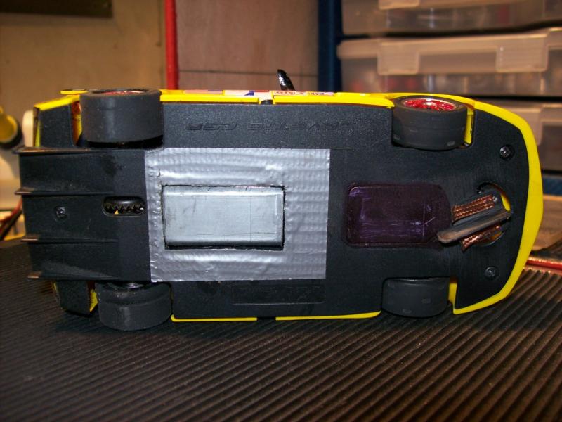

salut sam rod racing a raison, moteur a l'avant 0 quelques photo si ca peut te rendre service
et pour ma corvette je prefere le train avant independant mais bon!!

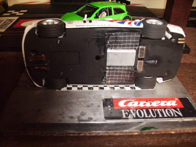

Ah ouais , t'as carrement collé le moteur , sans support ?
C'est une solution rapide et efficace , mais je préfere un support avec le moteur qui reste amovible comme sur cette Bmw Fly ![]()

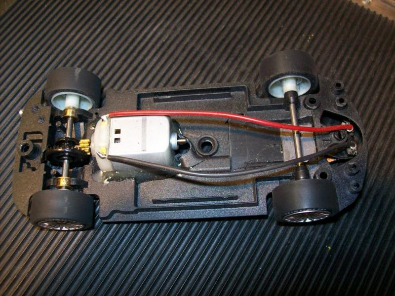

merci à tous les deux pour ces infos c'est trés clair, mais maintenant j'ai une autre interrogation, je souhaite (pour des raisons de budget) garder le moteur d'origine FLY, cependant si je le mets dans la même position que vous, l'arbre de transmission est trop long (bin ouais puisqu'il était en position avant) ? alors comment faire ?

OK T'as pas une photo de ta modif à faire ???

sam_nanaboso a écrit :merci à tous les deux pour ces infos c'est trés clair, mais maintenant j'ai une autre interrogation, je souhaite (pour des raisons de budget) garder le moteur d'origine FLY, cependant si je le mets dans la même position que vous, l'arbre de transmission est trop long (bin ouais puisqu'il était en position avant) ? alors comment faire
Salut et bien tu enleves la rallonge d'axe à partir du ressort et il te reste un mabuchi normal auquel tu remet le pignon
tu peux ensuite le coller devant l'axe arrière

OK , j'avais pas compris la question car pour moi il était naturel d'enlever la transmission d'origine .
Bon Denis a répondu et maintenant à la Dremel !!!
