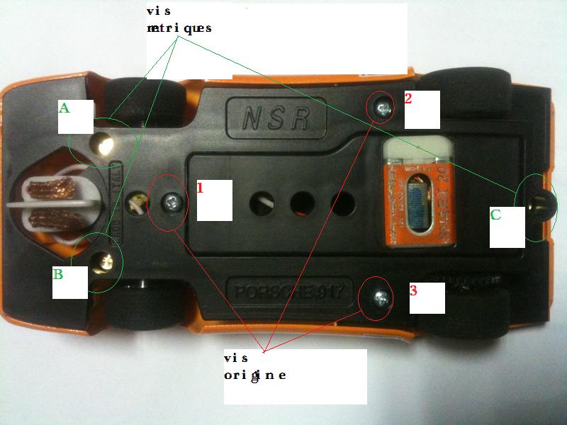

Une photo des dessous de la 917k
Les vis métriques a,b,c sont dessérées.
Les vis d'origines 1,2,3 sont serrées.
Faut-il mettre des vis métriques partout ?
Faut-il desserer un peu les vis pod moteur 2 et 3 ?

Je fais un peu la même chose. Parfois, je desserre légèrement les vis du berceau moteur (1,2 et3), tout dépend de mon ressenti sur la piste.
Je ne sais pas si les vis métriques vont sur les vis du berceau moteur.
Bon courage pour la mise au point.

L'ideal c'est de monter un kit suspension ( à la place de 1,2 et 3 ), il est composé de vis métriques qui te permettent de régler le débattement. Il y a 3 ref : souple, médium et hard. Perso j'utilise souple ou médium.
Il faut aussi parfois limer très légèrement le châssis pour éviter les points durs.
