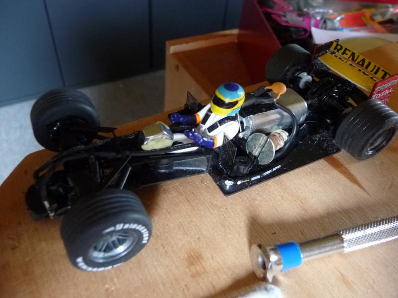

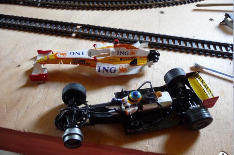

Après nettoyage de La F1 Renault j'ai enlevé l'aimant !
Je la met sur la piste avec les pneus ultimate (merci Papa d'équiper tout le monde en pneus) et la elle dérape dans tout les sens

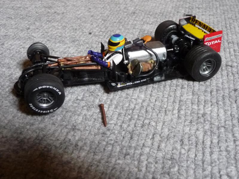

Du coup je la lest comme je peux
Elle sort de l'avant et je met ce que je peux dans le nez
Elle roule mieux maintenant ! Mais dans les virages elle se met sur les roues extérieures et sort de la piste !
C'est la première fois que j'en règle une et je sais vraiment pas comment faire... Il y a moyen de rouler aussi vite qu'avec un aimant ou c'est impossible ?
