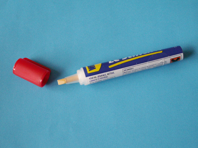

Un post pour vous montrer ce que j'ai trouver ce matin dans une grande enseigne de bricolage. Un stick contenant un lubrifiant bien connu de tous. Je pense que pour nettoyer les tresses de nos autos ça devrait être pas mal. je n'avais jamais vu ce produit avant, c'est pourquoi je vous en fait part.
Oui ça existe depuis un moment déjà. C'est pratique mais c'est très cher (c'est abusé d'ailleurs), comparé à du WD40 en conditionnement normal (spray ou bidon).
Par ailleurs pour les tresses, l'essence F c'est vraiment très bien et ça ne coûte pas cher ! Alex ...

| driverfou a écrit : | Un post pour vous montrer ce que j'ai trouver ce matin dans une grande enseigne de bricolage. Un stick contenant un lubrifiant bien connu de tous. Je pense que pour nettoyer les tresses de nos autos ça devrait être pas mal. je n'avais jamais vu ce produit avant, c'est pourquoi je vous en fait part.
quel enseigne car moi depuis le temps que j'en cherche pour essayer

| mrclean a écrit : | | quel enseigne car moi depuis le temps que j'en cherche pour essayer
Je l'avais trouvé à Casto Alex ...

Y'a déjà longtemps que j'en ai un dans ma mallette, au passage, merci à David (Adslot) pour l'astuce. trouvé chez Weldom. Auteur Message Date du message : lundi 31 décembre 2007 à 19h52

sur du scalex sport : une bonne éponge humide pour la poussiere, un coup de Wd40 pour le contact des rails, wd40 pour les tresses avec brosse à dent, pour les pneux que des Ultra Grip NSR+produit pour pneux NSR essence F pour les gros nettoyage de pneux le scotch pour vetement c'est la top pour le petit netoyage rapide de bord de piste
pour moi le stylo magique ça vaut pas une coup de bombe avec la brosse à dent . . Ce qu'il y a d'enivrant dans le mauvais goût, c'est le plaisir aristocratique de déplaire
