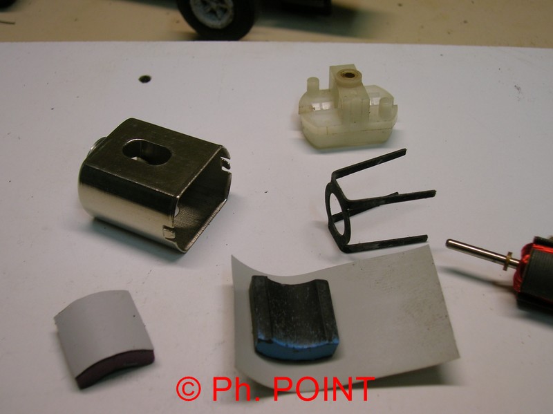

Tout d'abord il faut bien comprendre et ne pas oublier que ces moteurs sont tous des moteurs de type industriel, fabriqués en série par des machines automatiques.
J'en avais déjà parlé il y a quelques années, les derniers chiffres en ma possession datent de 2005.
Pour la société Mabuchi, tous modèles de moteurs confondus, la cadence était de 50 moteurs par seconde.
Je vous laisse calculer la production annuelle...
Ceci étant dit nous n'avons pas affaire à de vrais moteurs de slot où l'on peut tout préparer, alignement des charbons, puissance des ressorts, alignement des paliers, alignement des aimants, réglage de l'entrefer, calage de l'induit, modification de l'avance etc...
En industriel tous ces paramètres malgré la précision de fabrication restent un peu aléatoires...et les performances aussi.
En dehors de tous les paramètres d'alignements, le frein électrodynamique puisque c'est de lui qu'il est question ici, dépends principalement de 2 facteurs : la force d'appui des ressorts de charbons et l'entrefer (distance entre l'induit et les aimants).
Si sur ces moteurs on ne peut pas changer grand chose aux ressorts, on peut modifier l'entrefer facilement.
Il suffit d'ouvrir le moteur, sortir l'induit sans perdre les rondelles de calage puis les aimants.
Derrière les aimants on place une couche de scotch (ou plusieurs, en fonction de l'épaisseur) ou bien un petit morceau de métal fin découpé dans une cannette par exemple et mis en forme .
On remonte l'ensemble en sens inverse sans rien oublier, reste plus qu'à comparer...

Merci à PP+ pour ces explications détaillées et fort précieuses. ![]()
Cette intervention est peut-être plus délicate à effectuer sur les petits moteurs "modernes" que sur le Mabuchi 16D ou Johnson 222 des photos d'explication.
