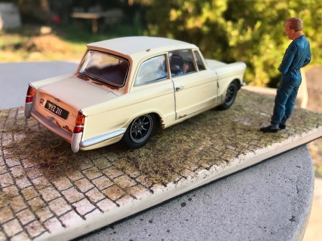

Carrosserie 1/32 Airfix sur chassis MrrC laiton
- scratch
- Triumph Herald
Triumph Herald
Date du message : mardi 26 mai 2020 à 16h54
Teubar39
Messages : 2.787
Piste : bois
Nombres de voitures : 100
Date du message : mardi 26 mai 2020 à 17h48
excellent ! super originale j'adore ! et bien cradossée comme il faut ! le top ... bravo !
Date du message : mercredi 27 mai 2020 à 07h02
Oui, c'est superbe !

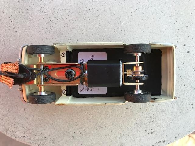

Par contre, tu vas devoir nous donner quelques détails techniques...
Comment as tu fixé le moteur ? Et le châssis à la carrosserie ?
Encore bravo !
Date du message : mercredi 27 mai 2020 à 10h29
sur l'avant vue de dessous tu remarques deux petites vis . J'ai confectionné dans un morceau de bois un support collé
à l'epoxy puis foré deux trous ds lesquels j'ai inséré deux morceaux de gaine électriques
le chassis vient se visser là et est parfaitement stable vu sa configuration
ça bouge pas d'un poil .
