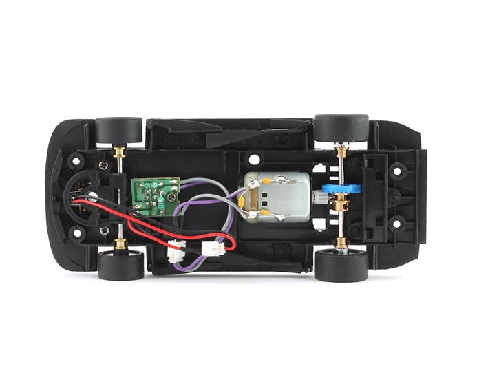

Bonjour à tous, voilà j'ai un problème sur mon audi a4 dtm Carrera avec axe arriere slot it, transmission slot it pignon 8 dents couronne 30 dents axe avant slot it et moteur slot it.
Le moteur tourne bien la puce d132 n'est pas grillée les soudures sont bonnes mais la voiture n'avance pas!
J'ai lu quelque part qu'un pignon avec des grosses dents pouvait se bloquer avec une couronne à petites dents. Est-ce le problème?
J'espere qu'une ame sloteuse m'aidera.

bonjour, avez vous pensé à un faux contact.
And The Winner Is ..... Me!
Ronnie31
Date du message : samedi 28 juin 2014 à 13h37
Quand tu fais tourner tes roues à la main, est ce que ca tourne facilement, as tu un point dur?
Concernant ton choix de transmission, il faut savoir que pour un même diamètre moins tu as de dents sur le pignon , plus les dents seront épaisses et vice versa pour la couronne.
Ici tu as un choix: dents épaisses sur la couronne, dents fines sur la couronne. ce n'est pas l'optimum pour l'engrenement.
Ton rapport 30/8 est très court, par comparaison une slot it sidewinder est en 28/9. Mais peut être que ton diamètre de roue compense cela

Merci de vos réponses je n'ai pas de faux contact ni de point dur et mes roues sont en 17x10.
Sinon j'ai un pignon 9 dents mais en plastique donc ca m'embêterait de le mettre.
J'ai l'impression que la couronne se décale quand je fais tourner le moteur, peut-être devrais-je la coller à la cyano?
Merci de votre aide

La vis de la couronne est serrée mais la couronne ne tient pas, c'est une couronne inline non offset ( sûr).Chose importante que j'avais oublié de dire c'est une audi a4 dtm redbull de 2008 avec les aimant enlevables de l'extérieur.
C'est peut être l'aimant qui empêche la couronne de rester en place?
J'ai collé la couronne avec de la pattex resist a tout qui est flexible.
Quand je retire le bloc moteur la couronne est bien mise mais des que je le remet sur la voiture la couronne se decale

Le meilleur moyen de le savoir c'est de retirer la couronne puis de serrer la vis et de regarder par le trou de l'axe si elle débouche ou non...
SOLSOFT
Messages : 5.527
Piste : NINCO
Nombres de voitures : XXXXX
Date du message : samedi 28 juin 2014 à 21h24
change la vis cela ira plus vite le filetage doit etre foiré, tous simplement !!ca arrive souvent tu as l'impression que c'est serré mais pas suffisamment, les vis m2 sont tellement fine et fragile

Elle est foirée mais je n'en ai pas de rechange
Ma transmission est surement trop courte que devrais je mettre pour avoir une bonne accélération et que les dents s'emboitent bien?
