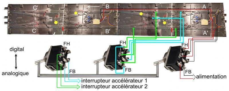

pepe_plus a écrit :Hummm...
Si les aiguilles dépendent du système digital alors en analogique c'est foutu, il est difficile de faire cohabiter les 2.Mais ce n'est pas si sûr tout au moins pour le Carrera qui semble ne pas avoir de vraie carte aiguille.
Je pencherai pour un système indépendant ce qui pourrait parfaitement l'être.
La petite carte sous le rail peut détecter si la photo-diode est éclairée ou pas lors d'un passage et basculer ou non l'aiguille.
Ca ne changerait rien au fonctionnement du digital en lui-même.
D'ailleurs il m'a semblé lire quelque part sur le forum que certains alimentaient les aiguilles séparément.
Ce qui prouverait qu'elles sont totalement indépendantes du système.Qu'en penses tu ?

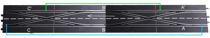

cela fonctionne ainsi chez moi, j'ai tout désolidarisé du système digital, mon circuit fonctionne en mode full Carrera, en mode hybrid Oxigen Cerrera et en mode analogique.
en mode hybrid, je dois alimenter les diodes en continu, en gardant le bouton de commande enfoncé.
voili voilou.
