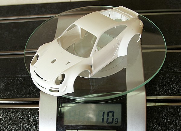

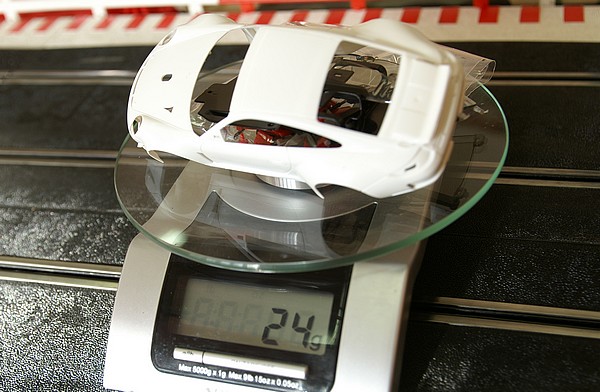

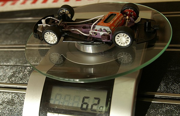

En configuration GT nous avons installé le kit de suspensions souple sur la 997, mais pour atteindre le poids de la carrosserie de la Mosler Nsr il a été nécessaire de remplacer l'habitacle original de la 997 par un autre en lexan.
Pour avoir une comparaison correcte, nous avons utilisé le même guide, et le même train avant et arrière pour les deux les modèles, le test a été exécuté avec les modalités précédemment décrites:
