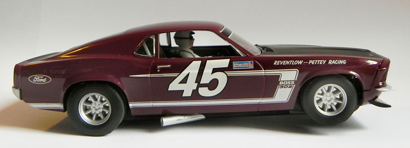

J'ai été tenté par cette voiture, car je cherchais un modèle pouvant compétiter avec mes nascar revell/monogram.
D'abord le look (je vous laisse juge, car je ne connais pas la vraie voiture ):
questions détails, il faut penser à mettre quelques points de colle sur les petites pièces: rien qu'en dévissant la carosserie , j'ai décollé un des pots d'échappement. Depuis ça ne bouge plus.

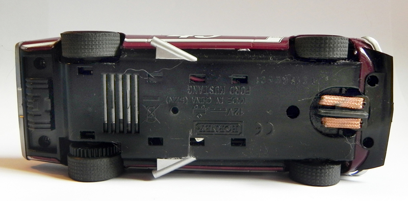

le chassis:
ce modèle a les tresses directement fixée sur le guide qui frotte sur des patins fixés à la carosserie.
voici une photo des patins vu de l'intérieur :

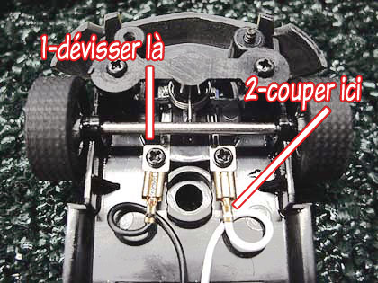

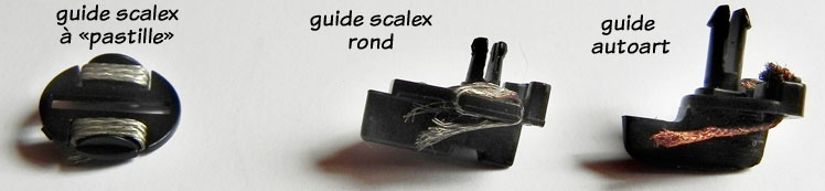

Sans l'aimant ( juste lestée ) ou avec un aimant moins fort, le guide sort de sa fixation dès que l'on négocie un virage (un défaut de fabrication ?). Du coup, ni une ni deux, je décide de dévisser ces petites lamelles, je remplace ce guide par un guide autoart auquel je soude les fils sur les petits tétons... tout de suite ça va mieux. Le résultat:
au final avec ces petites modifications, cette voiture devient très agréable sur la piste. Pas très bruyante, il n'est même pas besoin de changer les pneus .
