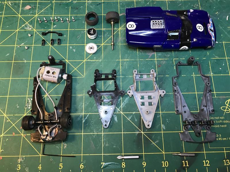

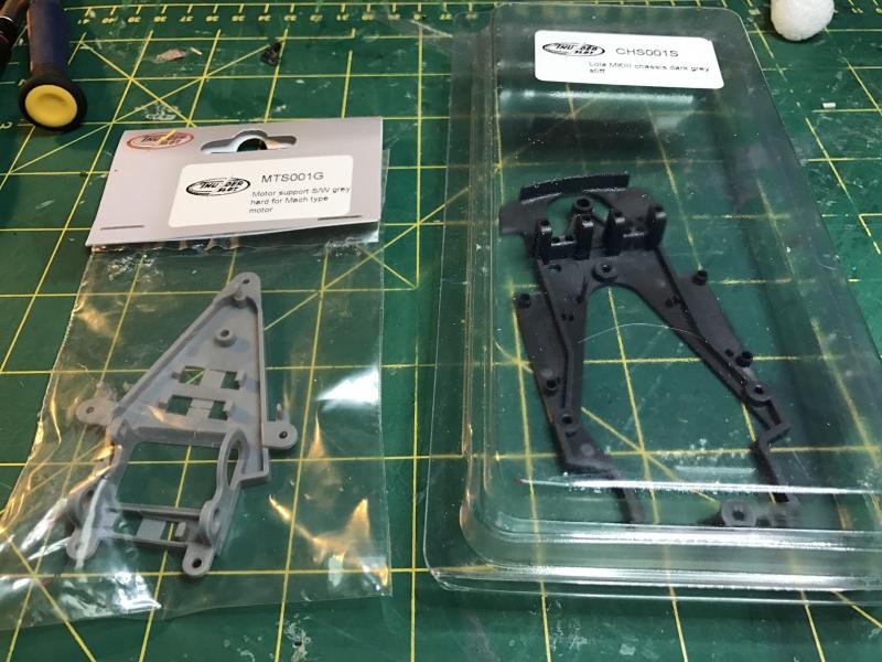

Episode 6 : Essais avec différents châssis et support moteur
Le support moteur :
Thunderslot MTS001G motor support S/W grey hard for Mach type motor - DUR
Le châssis :
Thunderslot CHS001S Lola MKIII chassis dark grey (stiff) - Extra dur
L’objectif de ces essais va être de mélanger les différentes rigidités et de mesurer leur efficacité en montage 3 points et 5 points. Mais attention, cela dépend aussi du type de pilotage. Donc ce qui est vrai pour moi ne l’est pas forcement pour une autre conduite.
Sachant que chez Thunderslot, le châssis et le support standards sont souples, il y donc 4 schémas possibles :
Chassis Support
1 Souple Souple
2 Souple Dur
3 Dur Souple
4 Dur Dur
Le premier étant celui d’origine, les essais sont déjà fait et on pourra les comparer avec ces derniers résultats :

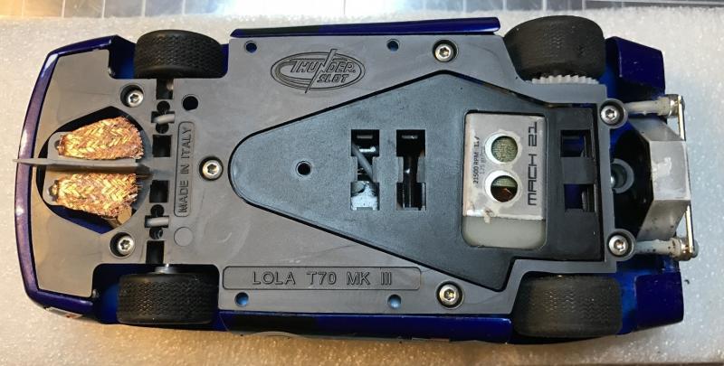

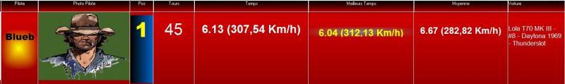

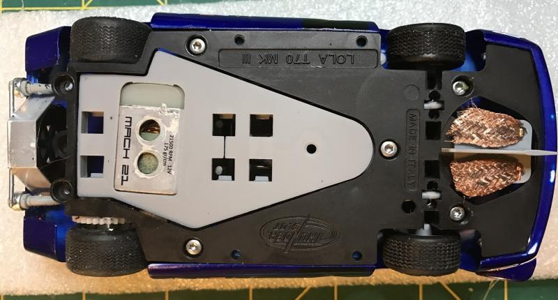

Montage 1, Châssis souple et support souple :
Montage 5 points

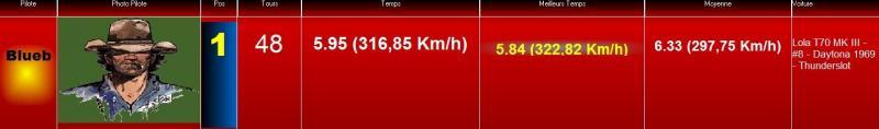

Montage 2 : Châssis souple et support moteur dur
Le montage 5pt m’a paru plus fluide, les temps restent bons, les moyennes également. Mais rien de révolutionnaire, comme je le disais, c’est très subjectif.

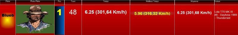

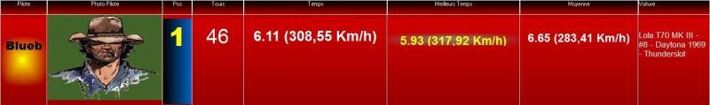

Montage 4 : Châssis dur et support moteur DUR ------ ATTENTION, j'ai fait le 4 avant le 3 ------
Montage 5 points :
Ça y est, c’est fait, le record de la piste est tombé ! Mais attention, j’ai eu plus de mal à me faire à la conduite. Dès le premier essai, j’ai vu que je faisais des meilleurs temps mais je déslotais régulièrement. C’est au 3ème essai que j’ai réussi à avoir une bonne moyenne tout en explosant le record.

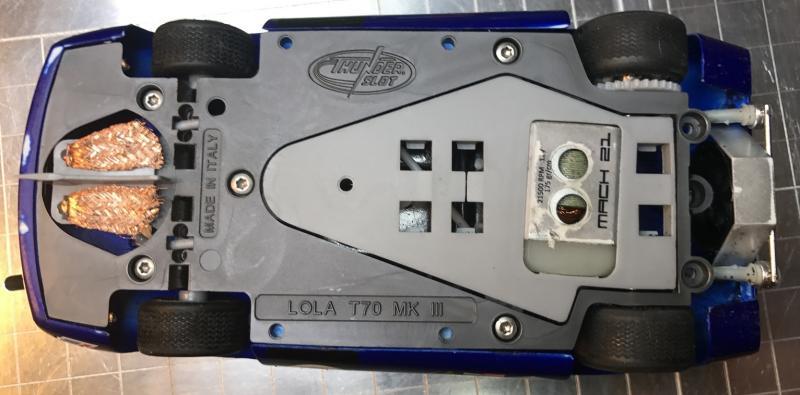

Montage 3 : Châssis dur et support moteur souple
Montage '5 points' :

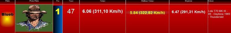

Yeeeeees !, 5,79s, record de nouveau explosé, moyenne un peu moins bonne mais bon, c’est devenu un dragster, forcément, c’est dangereux. Cela demande davantage de doigté.
Montage '3 points' :
Toujours un très bon temps mais l’arrière frotte un peu du fait du manque des 2 vis arrières de fixation du support moteur. Comme presque à chaque fois en montage '3points', il faut laisser moins libre le support pour éviter les frottements.

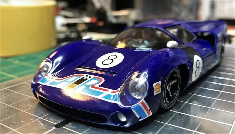

Conclusion sur la Lola T70 MKIII de Thunderslot
C’est, vous l’aurez compris, une excellente voiture, d’une performance inégalée en sortie de boite.
Le châssis a une garde au sol très très faible (environ 1mm), ce qui lui permet de coller littéralement à la route. L’effet magnétique du moteur joue aussi certainement pour beaucoup sur sa tenue de route hors norme.
Sa finition et son esthétisme sont également de très bonne facture. (collage, réglages initiaux, peinture)
Son cout est un peu plus chère que les autres voitures du même qualité (NSR, Sideways ou slotit) mais inutile de changer les pneus et les vis (elles sont toutes métriques) donc ça se vaut.
Après, pour les psychopathes du tunning comme moi, vous pouvez aussi faire des réglages au quart de poil avec des accessoires de la marque (mais attention à la compatibilité : axe, vis, jantes, etc…)
Pour les compétitions, elle ne pourra rivaliser qu’avec elle-même. Il faudra donc vite d’autres modèles.
1249 tours ont été nécessaires pour faire ce test en 6,871s de moyenne soit environ 2h15 de course (ainsi que 5 litres de bières). La voiture n’a, malgré tout, subi aucun dommage si ce n’est les ailettes à l’avant mais comme je l’ai signalé au début de ce test, elles n’existent pas sur le modèle d’origine. Donc pas grave.
