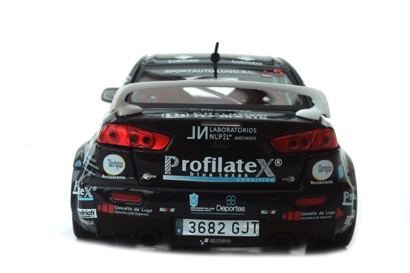

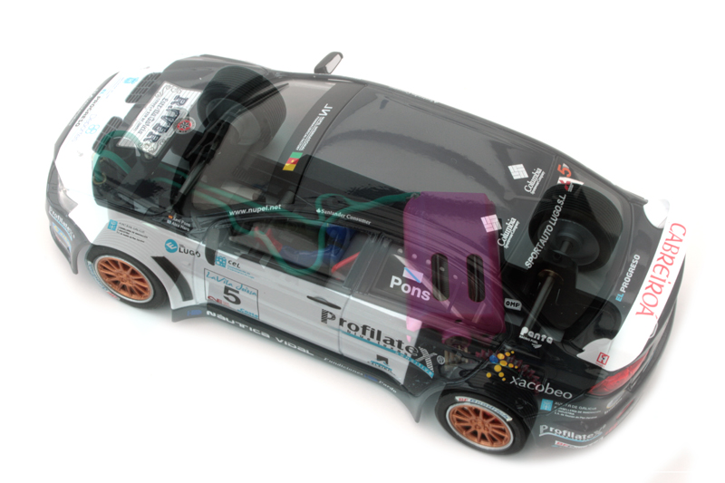

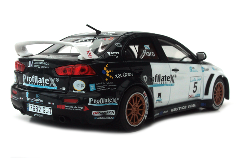

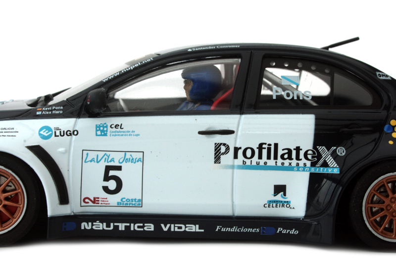

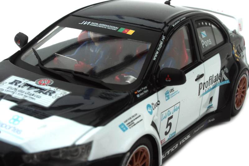

Après la très efficace 207 S2000, Avant slot continu sa collection Rallye avec la Mitsubishi Lancer Evo X pilotée par Xavi Pons au cours du championnat d'Espagne des Rallyes en 2009.

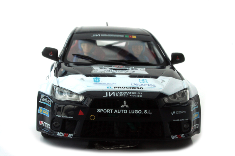

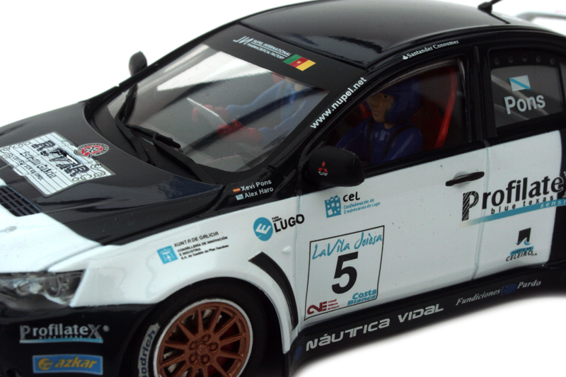

La reproduction proposée par AvantSlot est tout simplement superbe. Les formes et les proportions de l'auto me semblent exactes.
Contrairement à ce que laissent penser les photos, le gris foncé majoritairement présent sur l'auto est vraiment bien reproduit. Ajouter à cela une tampographie détaillée et l'on a une très belle réplique de l'Evo X de Pons!
En s'approchant un peu, on peut apprécier le soin apporté par AvantSlot dans la reproduction des détails de l'auto. Comme pour la 207, le copilote a de vraies notes sous les yeux, yeux qu'il a grand ouvert!
Pour le reste, on notera la présence des disques de freins ventilés et des 4 étriers. Les jantes dorées manquent un peu d'éclat mais restent correctes.

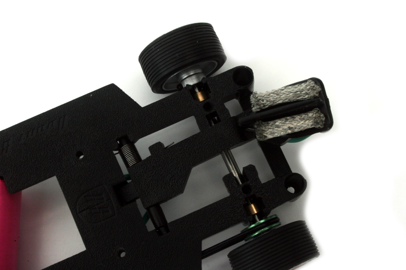

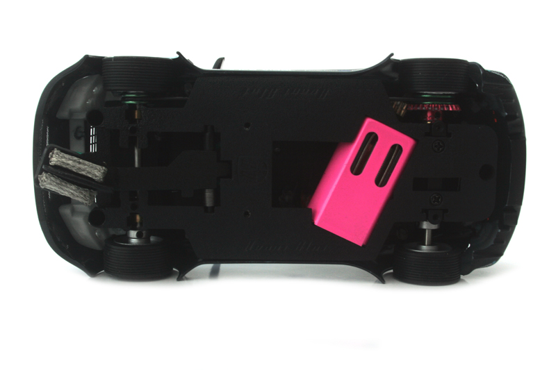

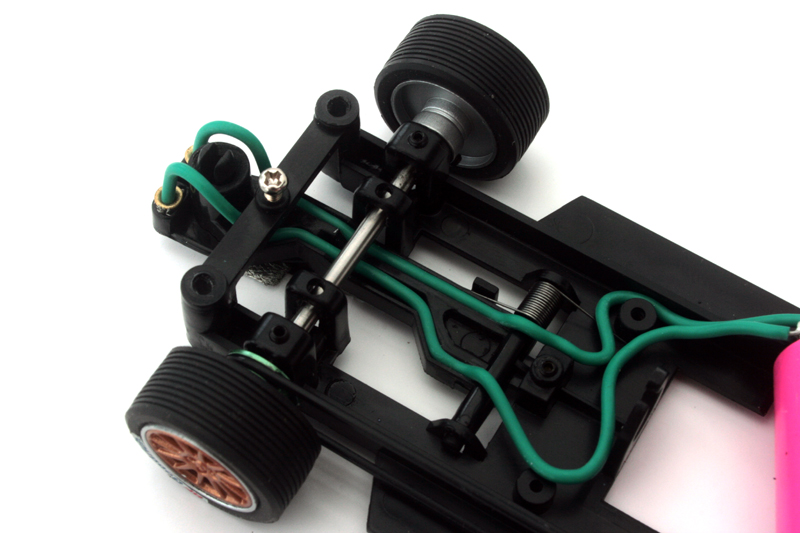

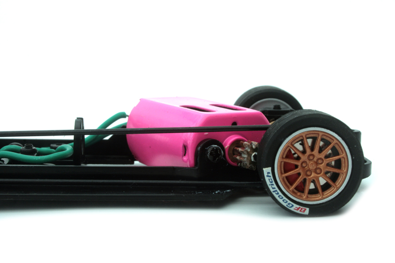

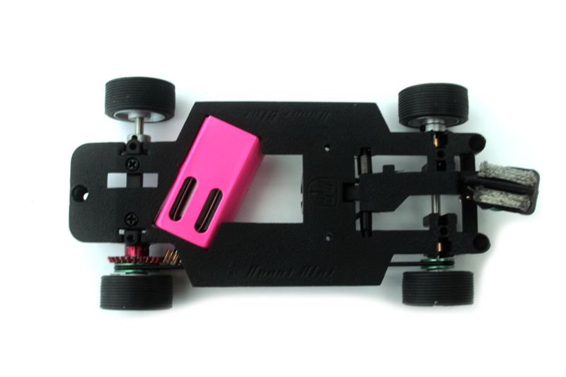

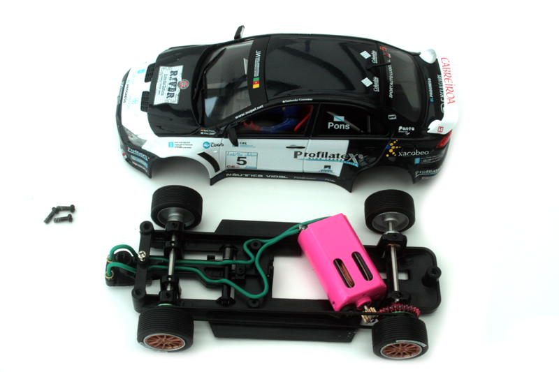

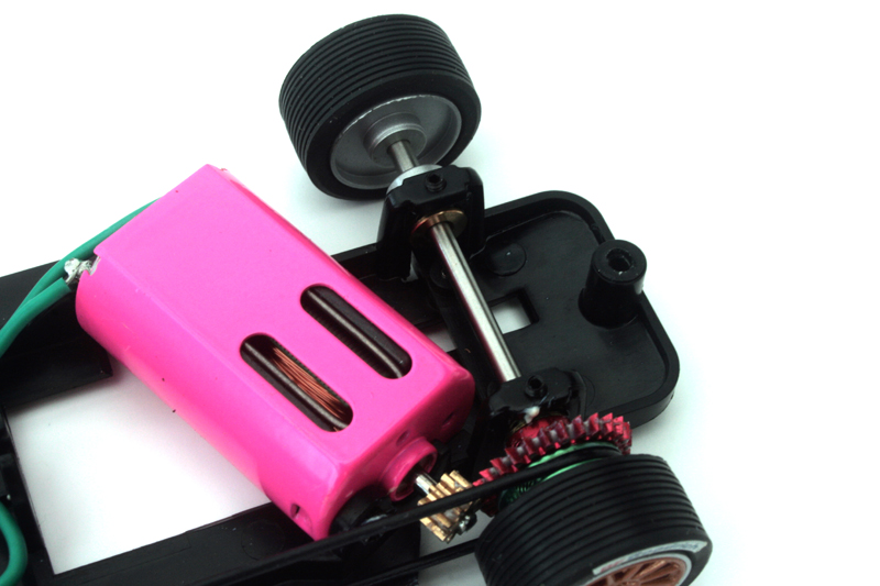

Pour la partie mécanique, l'auto est équipé du Républic cage rose (25.000 tm) en anglewinder.
En pignonerie, l'evo X est équipé d'une couronne 27 dents et d'un pignon de 10.
La transmission intégrale se fait par courroie.
Le guide propose un débattement assez important avec son support, mais ne me semble pas très "profond" et long.
Par contre, les possibilités de réglages sont intéressantes. On pourra par exemple modifier le jeu du support de guide et aller jusqu'à le bloquer complètement grace à une petite vis Allen (M2)
Direction la piste maintenant. Pour le poids, l'auto affiche 77.5g sur la balance.
A noter qu'il n'y a pas d'aimant sur notre voiture ce qui en dit long sur l'esprit compétition et performance voulu par AvantSlot.
Je voulais faire un premier roulage avec le guide en configuration d'origine... Et bien impossible d'aborder la première courbe! La puissance du moteur et la faible profondeur du guide font desloter l'auto à la moindre petite imperfection de la piste.
En position totalement serrée, même combat! C'est un poil mieux mais les passages de courbes sont très aléatoires.... Pas très rassurant tout ça!
Après moult essais, je trouve enfin un réglage qui permet de rouler et d'attaquer! J'ai serré le support de guide quasiment à fond avec la vis Allen et j'ai donné un angle plus important au guide avec la vis située à l'avant pour qu'il s'enfonce bien dans le slot.
Dans cette configuration, l'auto exprime enfin son potentiel! Le Republic est assez violent et oblige de passer les courbes sur un filet de gaz. Par contre, en ligne droite il tourne à pleine puissance et compense le léger manque de souplesse. (avec un bon rodage, tout devrait rentrer dans l'ordre).
Bilan, un meilleur temps en 8.559s (pour comparaison, la C4 WRC Ninco tourne en 8.769s) grâce surtout à la très bonne vitesse de pointe.
Une fois trouvé le bon réglage pour le guide et apprivoisé le Republic, l'evo X se révèle redoutable d'efficacité. Le moteur manque certes de souplesse pour des passages de courbe rapide, mais pour l'avoir testé il y a quelques temps, je peux assurer qu'une fois roder, il va être encore plus efficace car plus souple!
Avant slot rend donc une très bonne copie pour sa seconde Rallye, qui plus est en proposant un modèle original qui change des focus, C4 et autre Impreza.

Par contre tu peux préciser quand tu dis que tu as "serré le support de guide quasiment à fond avec la vis Allen".
Merci.
Grand principe Shadok.
Nico
Date du message : dimanche 11 avril 2010 à 15h12
En fait avec le support de guide, tu as deux réglages possibles. Avec la petite vis Allen, tu peux complétement remonter le support et mettre le guide "fixe" comme sur une voiture normale (sans débattement donc).
Et avec la vis cruci à l'avant du support, tu peux forcer l'inclinaison du guide pour qu'il s'enfone un peu plus. A l'origine elle ne sert pas à ça mais plutot à servir de butter quand le guide reste libre. Mais là pour le coup, je n'ai trouvé que ça!

Date du message : mercredi 14 avril 2010 à 15h44
Photo avec flash on voit mieux la couleur
