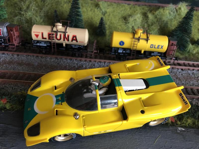

Bonsoir; ça y est j'ai utilisé selon vos conseils du miror et une vieille éponge à vaisselle côté gratte . IMPECCABLE ! il faut prendre son temps et frotter tout doucement et les décorations disparaissent laissant la peinture intacte en dessous; je n'ai plus qu' a commander mes décals chez LE MANS DECALS .
J'ai pris des photos mais y a t il un hébergeur d'images sur le forum ? merci

c'est bon j'ai trouvé pour l'insertion photos; les différentes étapes de l'effacement par le miror..La numéro 6 va devenir la 9 LE MANS 1970
Le décor n'est pas à l'échelle; c'est mon circuit de trains HO en cours..1/87 ème

ah ben ca m'épate, vous êtes plus patients et précis que moi!
Je note pour la suite!

Eh voilà, super boulot, bon courage pour la suite.
A voir mais je pense qu'il faudra passer quelques couches de vernis pour protéger les nouveaux décals.
