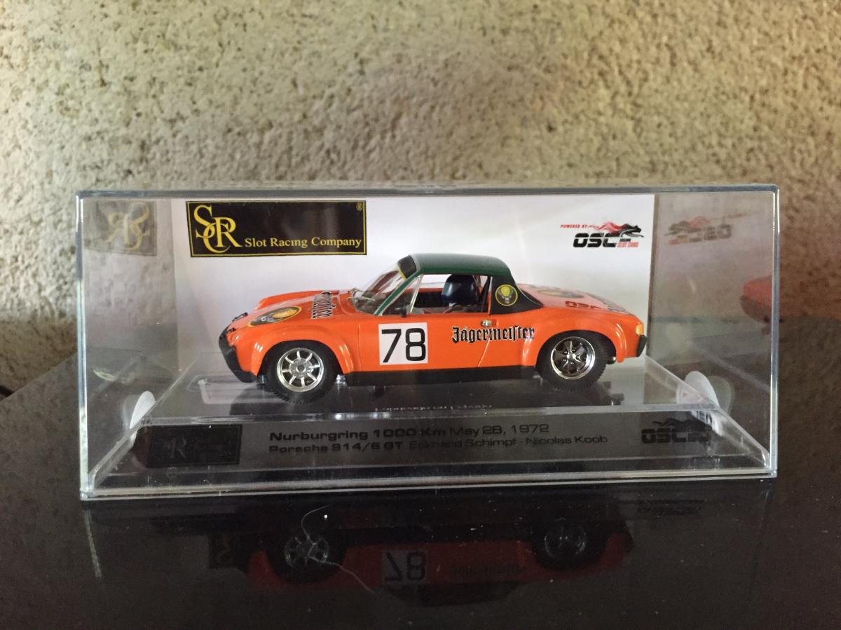

J"ai reçu aujourd'hui cette petite Porsche SRC 914.
superbe dans sa livrée Orange.
Surpris par le comportement de cette auto sur la piste, fonctionnement brutal , surement mes poignées ne sont pas adaptées à la puissance du moteur. (45 ohm et 60 ohm)
Il faut enfoncer la gâchette presque à fond pour que la voiture parte, et quand c'est parti ....
Pas de progressivité donc.
Je ferai des essais en virant l'aimant, assez puissant sur cette voiture.
