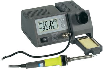

Non, le mieux est de prendre un fer avec une température variable, cela te permets de régler facilement la température en fonction de ce que tu as besoin de souder. En plus il y a 2 pannes, une fine et une plus grosse.
J'ai cramé avent, un nombre incalculable de fer à souder de 40 watts et depuis c'est nickel.
